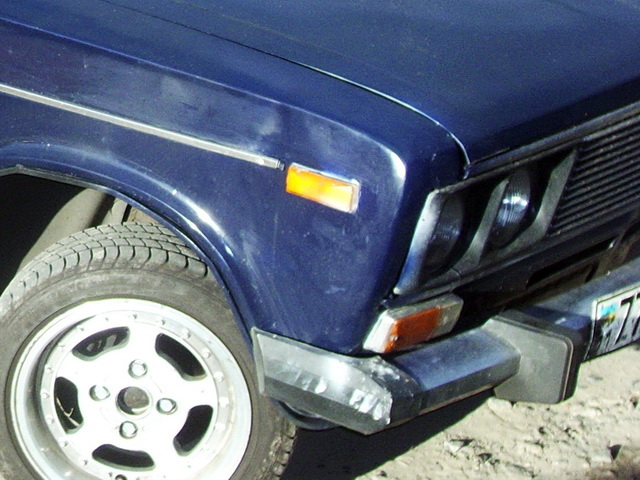

IvanVK 36 Опубликовано 30 марта, 2010 Жалоба Поделиться Опубликовано 30 марта, 2010 сегодня решил зачистить на крыльях ржавчину. ржавчина проела крыло насквозь. как ремонтируются такие места, что по ценам? опять же, хочу устранить причину такой каки. расстроила она меня сегодня всем заранее спасибо.немного фото:у меня тоже начиналось с маленькой такой дырочки, потом она разширилась ещё на 15-20см, это болезнь стырых версий кузова, гниёт изнутри, там где форточка есть отверстиетакое вся вода сливается в крыло поэтому гниётв новых кузовах уже ямка идёт в том раёне, нужно хорошо высушить изнутри крыло и замовилить помаксимум после ремонта Ссылка на сообщение Поделиться на другие сайты

Vlad_21099i 0 Опубликовано 30 марта, 2010 Жалоба Поделиться Опубликовано 30 марта, 2010 "100% можно наждачкой почистить краску и будет такая же дырка "так что же делать?????оставить все как есть или что????????дайте совет.неохота с дырками ездить((( можно рассверлить прогнившую дырку, с обратной стороны холодной или точечной сваркой наложить заплатку, а с наружной зашпалкевать, заркасить, покрыть лаком "заподлицо"жаль кузова вазов не делают из нержавейки... ))) Ссылка на сообщение Поделиться на другие сайты
Yurba 1 Опубликовано 30 марта, 2010 Жалоба Поделиться Опубликовано 30 марта, 2010 (изменено) что тогда лучше делать ? ) то у меня тоже есть такое дело.... не в крыле, но на пару местах по кузову, и 5й двери.так что же делать?????оставить все как есть или что????????дайте совет.неохота с дырками ездить((( я свою ржавчину давно решил делать по колхозномув 2007-м годувычистил вздыбившуюся краску на передних углах передних крыльев - там образовалось по две дыромахи диам. больше 30-40ммЗачистил, преобразовал "Томаком", обезжирил, взял шпаклевку "Новул" (прозрачную), полипропиленовую сетку (в катушках - для гипсокартонных работ). Наносил несколько слоев и "Новула" и сетки, шпаклевал, грунтовал, красил - получилось не очень красиво, но дырок не було. Да, кстати, изнутри вокруг дырок промазал нигролом - для остановки коррозии.в 2008-году - небольшая авариялетом 2008 - взял уже теперь беленький "Новул" перемешанный с частицами стекло волокна, рихтанул сам кое-как крыло и провернул такую же операцию как и в 2007-м со шпаклевкой.вот так побитое крыло выглядело загрунтованным летом 2009-гопосле покраски осенью прошлого года...ИМХО. Все это эконом-решение проблемы дырок, тобишь колхоз, цена вопроса копейки, минимум мороки, срок гарантийной службы - лет 5 , не более А вообще бывалые водилы - говорят, если надо временно до теплых деньков залепить дырки в кузове, то дырки щедро обмазать нигролом и залепить автопластилином.... и забыть обо всем на пару месяцев Изменено 30 марта, 2010 пользователем Yurba Я, как Карлсон, улетел, но обещал вернуться, встречайте на дорогах вашего города))) Независимая Серия - это состояние души ))) «Жизнь - это ралли, с легендой и штурманом, но без стенограммы)))»©Я))) моб.Обб-ТриДваТри-15-81 Ссылка на сообщение Поделиться на другие сайты
