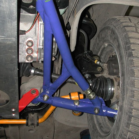

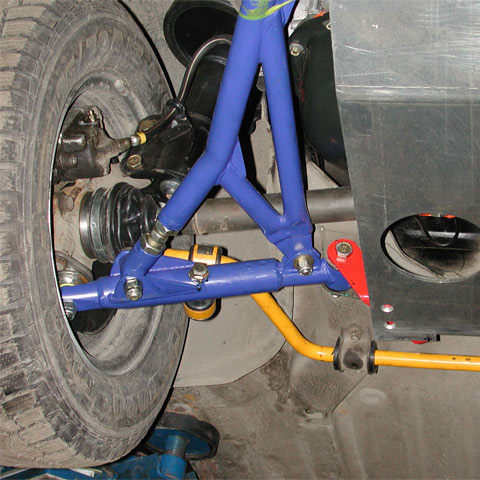

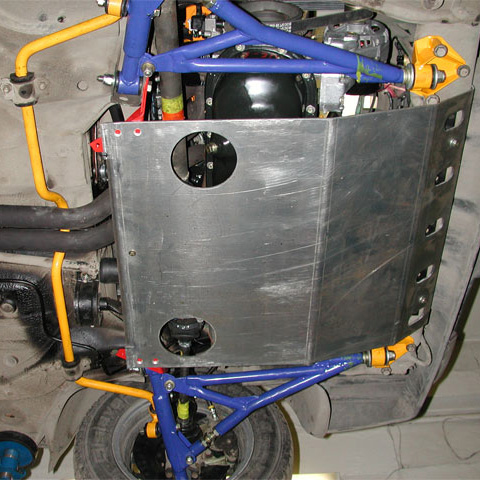

RazikDS Опубликовано 22 февраля, 2011 Жалоба Опубликовано 22 февраля, 2011 (изменено) на драйве набрел на технического координатора Lukoil racing: Константина Потехина. Рекомендую почитать: http://www.drive2.ru/users/fittipaldi/так он для гражданки делал вот такой подрамник:только не совсем понятна его кинематика и выносливость сайлентов вместо крабов!там же у него в блоке была найдена ваша версия подвески с интересной подписьюОсь поперечного рычага поднята вверх на 50 мм. КП тоже поднята.для чего, как думаете?! Изменено 22 февраля, 2011 пользователем RazikDS
icemeister Опубликовано 22 февраля, 2011 Жалоба Опубликовано 22 февраля, 2011 на драйве набрел на технического координатора Lukoil racing: Константина Потехина. Рекомендую почитать: http://www.drive2.ru/users/fittipaldi/так он для гражданки делал вот такой подрамник:только не совсем понятна его кинематика и выносливость сайлентов вместо крабов!там же у него в блоке была найдена ваша версия подвески с интересной подписьюОсь поперечного рычага поднята вверх на 50 мм. КП тоже поднята.для чего, как думаете?!Спасибо! Очень интересно! Буду разбираццо
Mad Max Опубликовано 28 февраля, 2011 Жалоба Опубликовано 28 февраля, 2011 (изменено) на драйве набрел на технического координатора Lukoil racing: Константина Потехина. Рекомендую почитать: http://www.drive2.ru/users/fittipaldi/так он для гражданки делал вот такой подрамник:только не совсем понятна его кинематика и выносливость сайлентов вместо крабов!там же у него в блоке была найдена ваша версия подвески с интересной подписьюОсь поперечного рычага поднята вверх на 50 мм. КП тоже поднята.для чего, как думаете?!ПС Вазовскую подвеску на ПП вообще очень тяжело заставить рулить так как она изначально имеет недостаточную поворачиваемость что решается путем поднятия рычагов вверх немного решается когда машину занижают на 50мм, а в идеале должно быть все -100 но тогда пришлось бы переваривать стаканы вверх чотб амортизатор не просто числился, а работал + крепления стабилизатора должно быть завязано не на рычаг, а на стойку амортизатора и находится он должен не на уровне рычагов а перпендикулярно середине амортизатораЭто не моя подвеска ету подвеску разрабатывал еще покойный Аркадий Кузнецов в начале 90х Изменено 28 февраля, 2011 пользователем Mad Max
serik80 Опубликовано 28 февраля, 2011 Жалоба Опубликовано 28 февраля, 2011 смотрю тут много желающих посмотреть на это чудо треуголки---ВОТ
AeG Опубликовано 28 февраля, 2011 Жалоба Опубликовано 28 февраля, 2011 Какие углы подвески? Как себя чувствуют "ромашки" с обоих концов? motociclizmo ua!
tolyanich Опубликовано 28 февраля, 2011 Жалоба Опубликовано 28 февраля, 2011 (изменено) на драйве набрел на технического координатора Lukoil racing: Константина Потехина. Рекомендую почитать: http://www.drive2.ru/users/fittipaldi/так он для гражданки делал вот такой подрамник:только не совсем понятна его кинематика и выносливость сайлентов вместо крабов!Ниссан 280ZX удар в удар ,только в местах крепления рычагов к лонжерону перемычки не хватает Изменено 28 февраля, 2011 пользователем tolyanich КОНСУЛЬТАЦИИ ПО АВТОЗВУКУ,ТЮНИНГУ,ПЕРЕТЯЖКЕ,РЕСТАВРАЦИИ АВТО-МОТО ТЕХНИКИ http://www.dcs.dp.ua тел.0979147697
