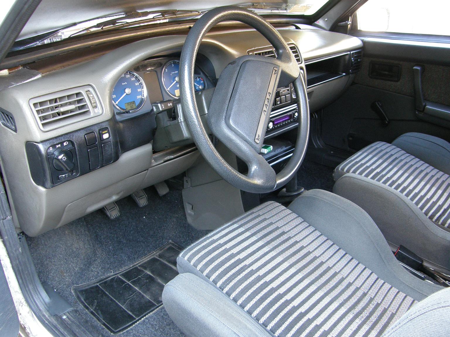

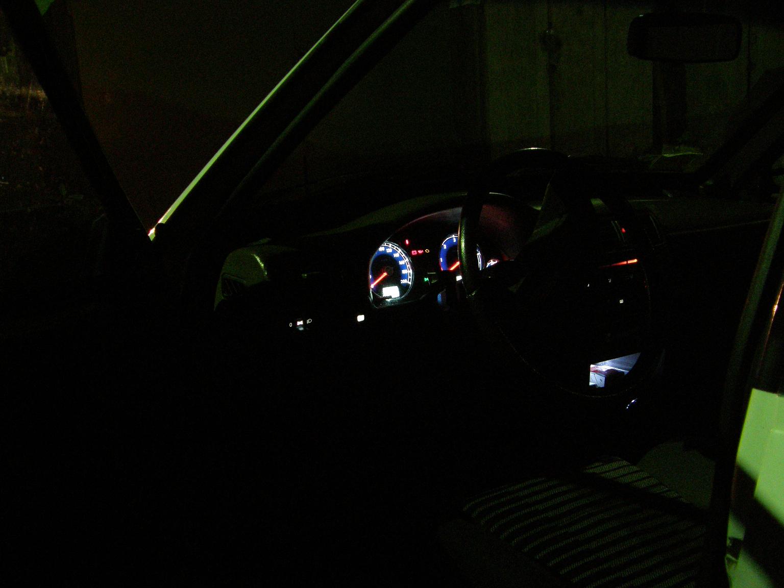

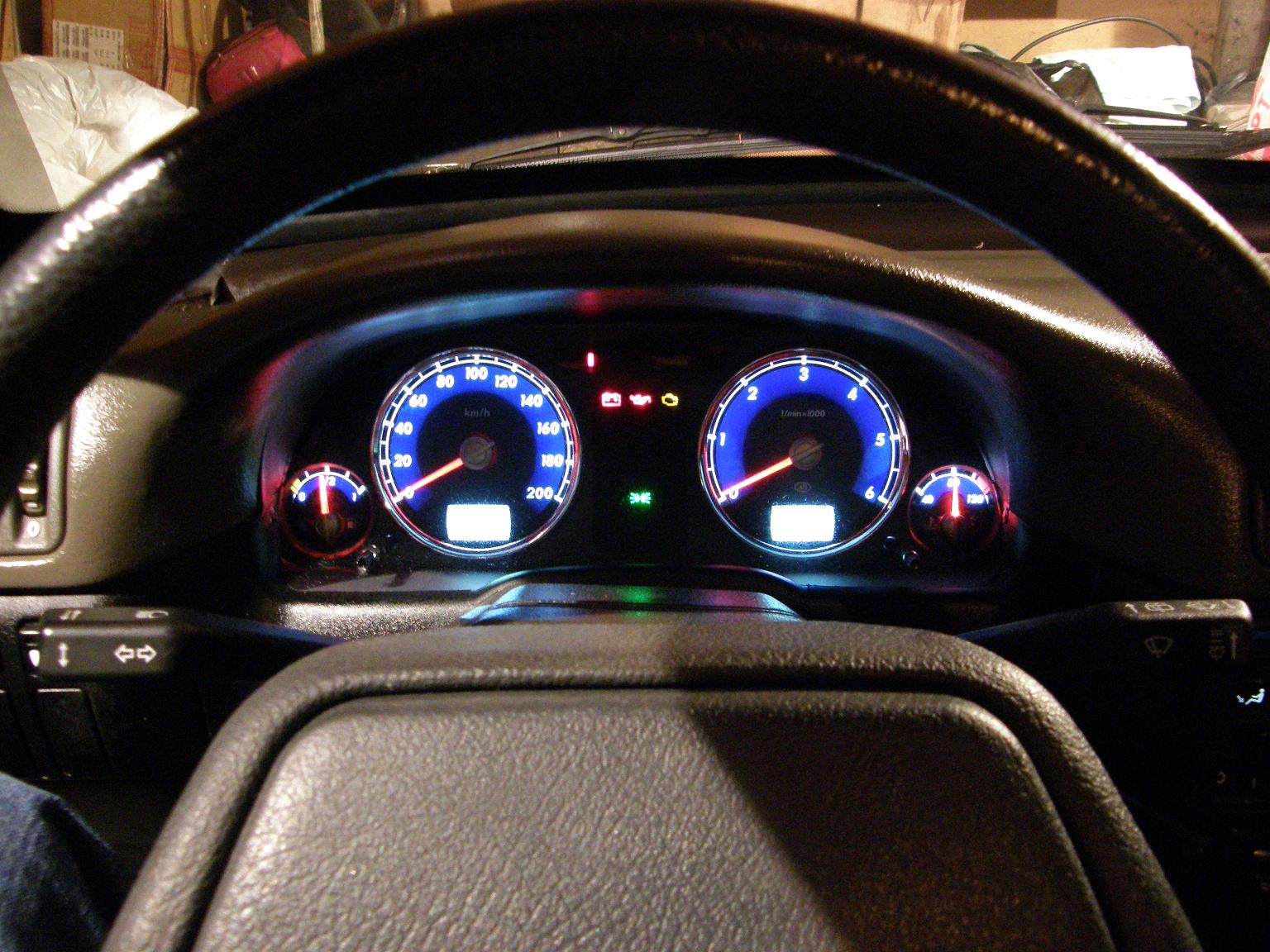

Faterland Опубликовано 21 сентября, 2009 Жалоба Опубликовано 21 сентября, 2009 (изменено) Обновил приборную доску. Раньше было: Фото тюнинговых торпедо Вазов...В начале этого года попала вторая приборка,плюс почти каждый день видел приборку Ниссан Тианы. Вообщем по мотивам Тианы и соорудил.Верху приборки,между иконками поворота влево/вправо горизонтальный столбик светодиодов - показывает текущий расход топлива (выход с инжекторного контроллера). ЖКИ под тахометром - вольтметр бортового напряжения. Есть регулировки яркости стрелок,цифр,столбика расхода топлива. Регулировки для ночного и дневного разные. (переход на ночной режим подсветки - - включение габаритов). Все датчики выведены на иконки приборки, есть индикация включения карлсона.Ночной режим на фотках не очень.Почему то расплываются края иконок и цифр.В имеют четкие граници. Вроде и фотоаппарат не самый галимый...Яркость приборки гораздо меньше (ночь не слепит,вижу как дорогу освещают габариты). Фотоаппарат почему-то увеличил яркость. Изменено 21 сентября, 2009 пользователем Faterland
