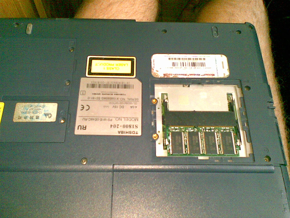

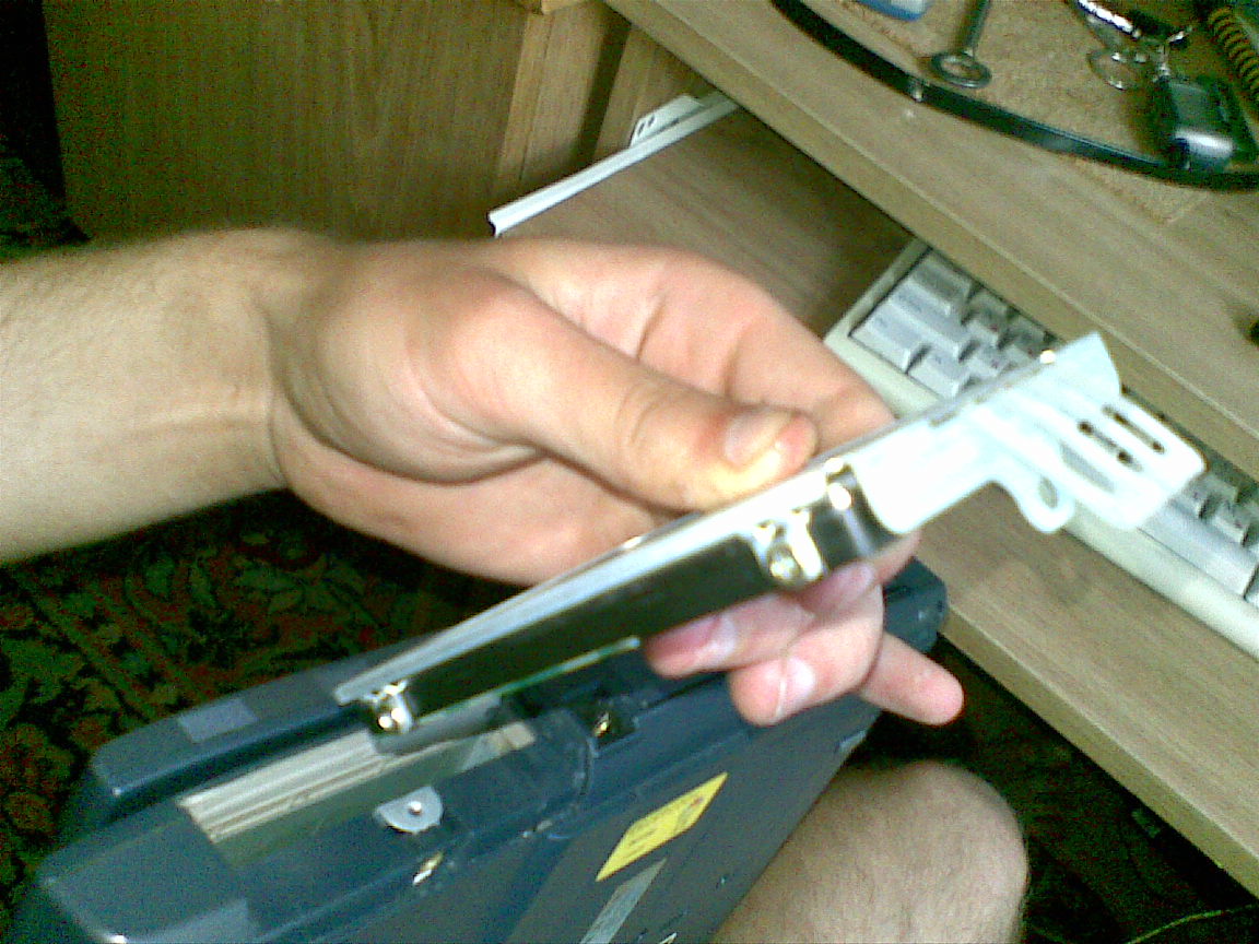

VICTORIAN Опубликовано 16 мая, 2010 Автор Жалоба Опубликовано 16 мая, 2010 (изменено) Тук тук! Кто шарит в Ноутах??? Я тут его чуть раскрутил и нашел вот что Это я так понял оператива???[ А это я так понял Винтчестер?? Изменено 16 мая, 2010 пользователем VICTORIAN Система АНТИ-ВОР для металлопластиковых окон и дверей
Atom.DP Опубликовано 16 мая, 2010 Жалоба Опубликовано 16 мая, 2010 Тук тук! Кто шарит в Ноутах???Я тут его чуть раскрутил и нашел вот чтоЭто я так понял оператива???[А это я так понял Винтчестер??Да ,а чего ты туда полез?? Запчасти для Клуба Бортовик АКЦИЯ ! 063 261-1699 и 050 480-2108 и 097 572-0155

powersh0t Опубликовано 16 мая, 2010 Жалоба Опубликовано 16 мая, 2010 Витя, почитал про этот ноут. Поддерживает до 512 МБ оперативы PC100 256MB (PA3069U-1M25) PC100 128MB (PA3005U) PC100 64MB (PA3004U) Спутниковое ТВ в Днепропетровске / НТВ+,Tricolor,Viasat, xTra, UA TB / Спутниковое оборудование - тюнеры (HD), цифровой эфирный тюнер Т2 с доставкой
Atom.DP Опубликовано 16 мая, 2010 Жалоба Опубликовано 16 мая, 2010 Ну глянуть хотал какая там оператива!Если цена нормальная, то можно бы купить на перспективу!Ты зайди глянь какая она (для этого разбирать не надо)!а там цену я тебе скажу!Витя, почитал про этот ноут. Поддерживает до 512 МБ оперативы PC100 256MB (PA3069U-1M25)PC100 128MB (PA3005U)PC100 64MB (PA3004U)за такой сюда:http://torg.alkar.net/catalog/233.htm Запчасти для Клуба Бортовик АКЦИЯ ! 063 261-1699 и 050 480-2108 и 097 572-0155

VICTORIAN Опубликовано 16 мая, 2010 Автор Жалоба Опубликовано 16 мая, 2010 Ты зайди глянь какая она (для этого разбирать не надо)!а там цену я тебе скажу!У меня 256 походу!а можно как на компе доставить еще вторую??за такой сюда:http://torg.alkar.net/catalog/233.htmА как именно выбирать?? по какому параметру???Витя, почитал про этот ноут. Поддерживает до 512 МБ оперативы PC100 256MB (PA3069U-1M25)PC100 128MB (PA3005U)PC100 64MB (PA3004U)Спасибо!!! угу так точно у меня до 512 Система АНТИ-ВОР для металлопластиковых окон и дверей

powersh0t Опубликовано 16 мая, 2010 Жалоба Опубликовано 16 мая, 2010 (изменено) У меня 256 походу!А как именно выбирать?? по какому параметру???Я же написал какие параметры!!! по ним и подбирай!! в скобках соответствие полное обязательно , а то работать не будетPC100 256MB (PA3069U-1M25)По этим Изменено 16 мая, 2010 пользователем powersh0t Спутниковое ТВ в Днепропетровске / НТВ+,Tricolor,Viasat, xTra, UA TB / Спутниковое оборудование - тюнеры (HD), цифровой эфирный тюнер Т2 с доставкой
Atom.DP Опубликовано 16 мая, 2010 Жалоба Опубликовано 16 мая, 2010 У меня 256 походу!а можно как на компе доставить еще вторую??если слота (разьема) 2, то можно (2 по 256).но надо знать что у тебя стоит (для определения совместимости)если 1, то старую выкинуть (или подарить), поставить 1 на 512А как именно выбирать?? по какому параметру???определи свою.есть спец проги (cpuZ, sis sandra, everest, aida32, ...).Я же написал какие параметры!!! по ним и подбирай!! в скобках соответствие полное обязательно , а то работать не будетPC100 256MB (PA3069U-1M25)По этимнадо знать сколько слотов и какая у него память Запчасти для Клуба Бортовик АКЦИЯ ! 063 261-1699 и 050 480-2108 и 097 572-0155
