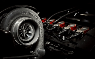

Gerasim_76 Опубликовано 26 июля, 2011 Автор Жалоба Опубликовано 26 июля, 2011 Я ошибся..) в бмв не 3.0 литра объем, а всего 2,8)) М50 мотор) (потенциал старого чугунного мотора налицо) BMW E30 M50 2800cc 8.5 CR CP Pistons Bavarian Stage 3 Cams GTX4202R Coan TH400 + Strange 9"

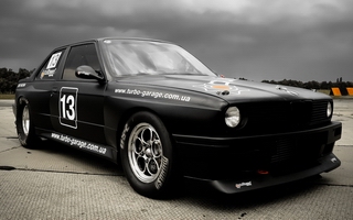

Gerasim_76 Опубликовано 26 июля, 2011 Автор Жалоба Опубликовано 26 июля, 2011 (изменено) Наша BMW E30 установила новый рекорд прохождения 402м для заднеприводных автомобилей: 8.966 сек. Это первый выезд RWD из 9 секунд на Украине. Так же это рекорд среди всех известных кузовных БМВ в мире. Изменено 26 июля, 2011 пользователем Gerasim_76

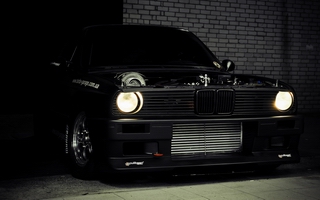

Gerasim_76 Опубликовано 26 июля, 2011 Автор Жалоба Опубликовано 26 июля, 2011 Какая-то буржуйская любительская турбо Е30 с М50 мотором, на давлении 1,1 бар))

Gerasim_76 Опубликовано 26 июля, 2011 Автор Жалоба Опубликовано 26 июля, 2011 (изменено) вся продукция этой чудной марки всегда на высочайшем уровне! моторый подвески коробки салоны и т.д..... все в этих машинах судше чем в других!в двух словах...если хотите построить именно едущую турботачку, то мотор бмв М50/М52 самый дешовый путь, так как в основном (до 400 л.с.) остаются родные запчасти без всяких доработок!!!...разжимается в идеале только кованой поршневой(поршнями) и шатуны ...это если свыше 500л.с.)в подтверждение слова Олега Купе:Блок,голова,коленвал,вкладыши,шатуны,поршни - BMW.Сток м50/m52 выдерживает 700лс. Доказанно не раз.Трансмиссия правда столько не долго держит.Все таки ее под 193лс проектировалиУ меня не BMW только шпильки и прокладка.комплект для того чтобы снять 400-450л.с Название Стоимость Exhaust Manifold 1250 Garrett GT30R turbo/TiAL housing 1575 GT Install Kit+Oil line 100 Greddy BlowOff 260 Tial 44mm External Wastegate 435 MAF Emulator/Boost Controller 380 3 Bar MAP Sensor 80 Greddy Boost Control Solenoid 90 BOSCH 480cc injectors 600 AEM UEGO 330 Intake pipe with K&N filter 150 Intercooler,Piping, Silicone, T-Bolt clamps 650 Custom DownPipe & Exhaust System 400 Всего 6,300 комплект для того чтобы снять 500-550л.с Название Стоимость Exhaust Manifold 1250 Garrett GT35R turbo/TiAL housing 1575 GT Install Kit+Oil line 100 Greddy BlowOff 260 Tial 44mm External Wastegate 435 MAF Emulator/Boost Controller 380 3 Bar MAP Sensor 80 Greddy Boost Control Solenoid 90 BOSCH 480cc injectors 600 AEM UEGO 330 CP Pistons 8.5CR 1060 Eagle Rods 630 ICS Titan Headgasket 360 ARP Head Studs 250 Schrick camshafts 1,100 Intake pipe with K&N filter 150 Intercooler,Piping, Silicone, T-Bolt clamps 650 Custom DownPipe & Exhaust System 400 Всего 9,700 M50/M52 Turbo Kit. Stage 3 600-700HpНазвание Стоимость Exhaust Manifold 1250 Garrett GT3586R-HTA turbo/TiAL housing 1975 GT Install Kit+Oil line 100 Greddy BlowOff 260 Tial 44mm External Wastegate 435 MAF Emulator/Boost Controller 380 3 Bar MAP Sensor 80 Greddy Boost Control Solenoid 90 BOSCH 480cc injectors 600 AEM UEGO 330 Aluminium Intake manifold 1,200 76mm Throttle 180 Custom fuel rail 120 Aeromotive fuel regulator with fittings 200 CP Pistons 8.5CR 1060 Eagle Rods 630 Pyramid Rings Headgasket 500 ARP Head Studs 250 Schrick camshafts 1,100 Intake pipe with K&N filter 150 Intercooler,Piping, Silicone, T-Bolt clamps 650 Custom DownPipe & Exhaust System 400 Всего 11,970 Изменено 26 июля, 2011 пользователем Gerasim_76
