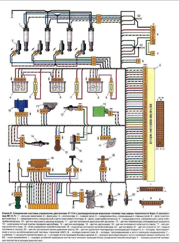

Yasher Опубликовано 8 ноября, 2010 Автор Жалоба Опубликовано 8 ноября, 2010 тросик газа 21103 не поддходит - он длиннее на 6см...осталось приварить гофру и подключить проложенную проводку...нужны цветные схемы 21124 мой бортовик Yasher's 2108 !ВСЕ по МОТОРАМ 16в!

Palchik Опубликовано 9 ноября, 2010 Жалоба Опубликовано 9 ноября, 2010 нужны цветные схемы 21124Так их вроде в нете более чем достаточно. Вот например:
Yasher Опубликовано 9 ноября, 2010 Автор Жалоба Опубликовано 9 ноября, 2010 Так их вроде в нете более чем достаточно. Вот например:такая у меня есть а вот расшифровка по цифрами на разъеме мозга есть? мой бортовик Yasher's 2108 !ВСЕ по МОТОРАМ 16в!
Palchik Опубликовано 9 ноября, 2010 Жалоба Опубликовано 9 ноября, 2010 такая у меня есть а вот расшифровка по цифрами на разъеме мозга есть?Вот смотри: http://www.almisoft.ru/pin5.htm
Yasher Опубликовано 9 ноября, 2010 Автор Жалоба Опубликовано 9 ноября, 2010 Вот смотри: http://www.almisoft.ru/pin5.htmто что надо спс! мой бортовик Yasher's 2108 !ВСЕ по МОТОРАМ 16в!
