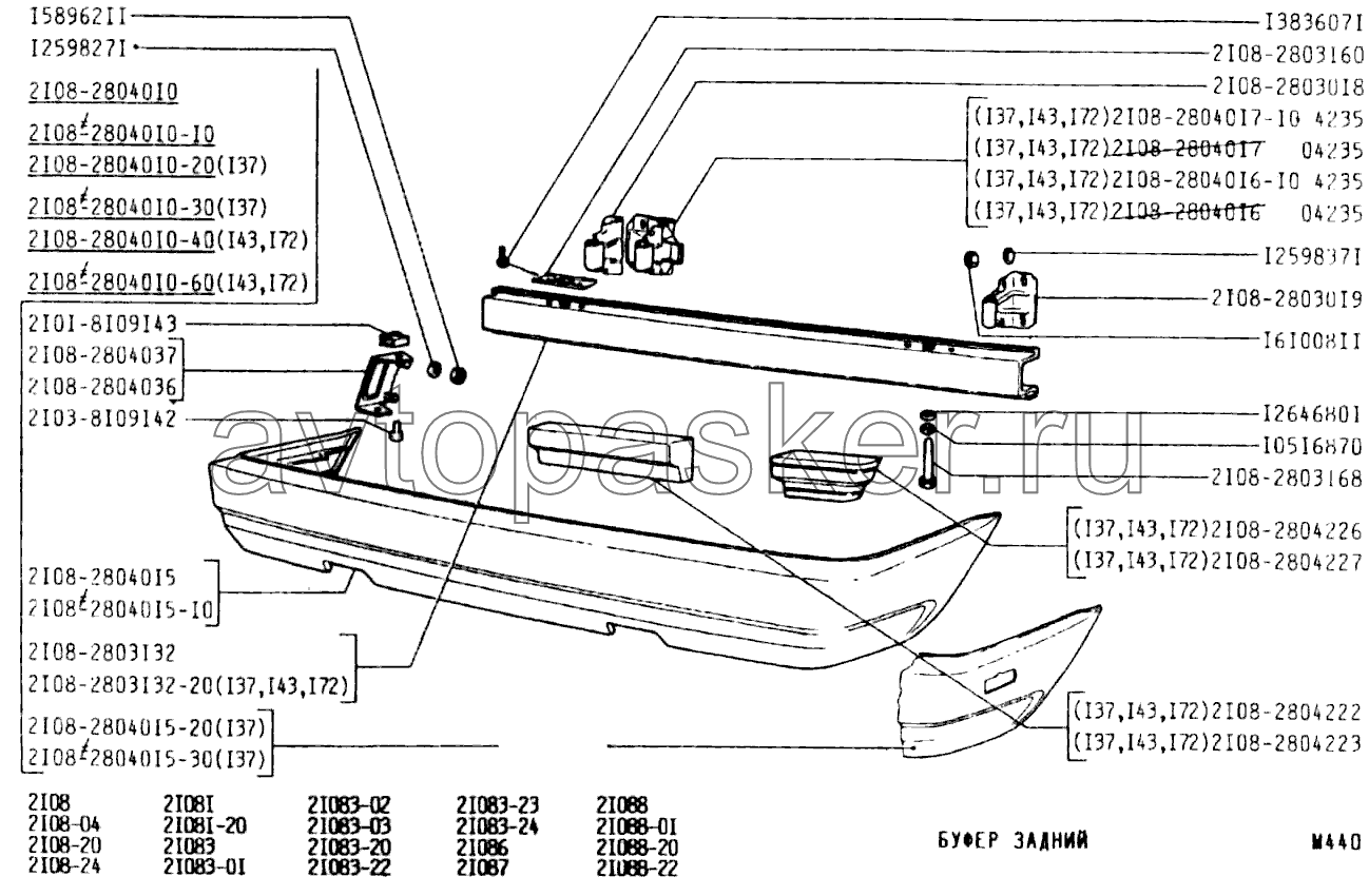

KOTSIK Опубликовано 21 ноября, 2011 Жалоба Опубликовано 21 ноября, 2011 (изменено) "я делал себе так -- на шток что вставляется в кронштейн крепления бампера покладывал по паре шайб -- таким образом бампер был на 3-4 мм выше относительно его положения без них.http://avtopasker.ru/auto_cat/data/vaz/2108/m440.gifна картинке шток (болт) крепления имеет номер 2108-2803168, шайбы всталять под гайку 264680.Ну либо мутить следующим образом если мало регулировок -- к кронштейне 2108-2803019 овальные отверствия рассверливать что бы можно было поднять чуток еще более."спасибо,посмотрю)))"на стандартных трубах очень рекомендовано наличие двух отверстий 3-3.5мм"+1,я так себе сделал,уже тьфу-тьфу-тьфу 2 года))) Изменено 21 ноября, 2011 пользователем KOTSIK
