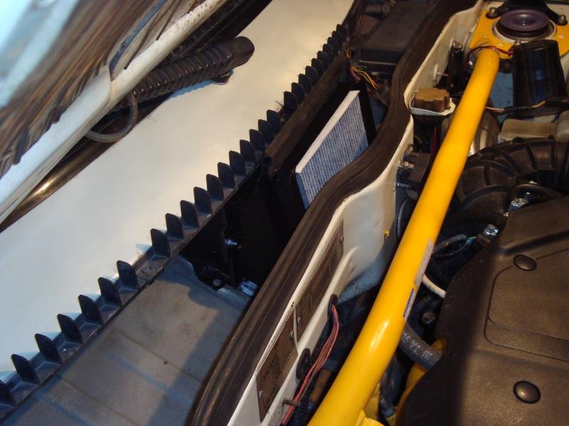

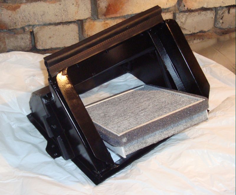

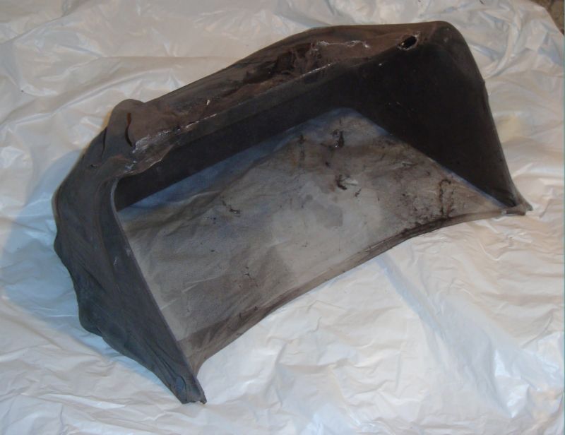

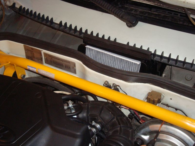

Palchik Опубликовано 24 декабря, 2010 Автор Жалоба Опубликовано 24 декабря, 2010 Вчера приехал адаптер салонного фильтра и угольный фильтр: Решил сразу его и установить на машину. Снял старый воздухозаборник: Теперь можно вернуть чулок жене :D Поставил сначала половину адаптера на старые винты, к ней прикрутил двумя болтиками на М5 вторую часть в которую собственно вставляется сам фильтр, поставил фильтр. Получилось вот так: Установка заняла 30 минут.

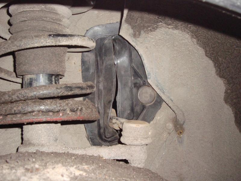

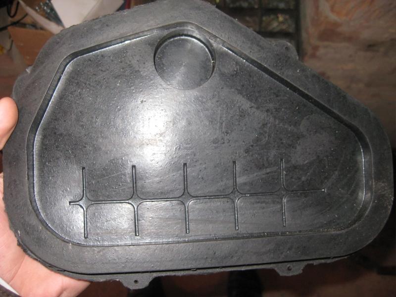

Palchik Опубликовано 28 декабря, 2010 Автор Жалоба Опубликовано 28 декабря, 2010 Купил пыльники моторного отсека: и установил их на машину: Рулевые наконечники не отсоединял, разрезал пыльники с одной стороны полностью, как написано в инструкции. С правой стороны стоит нормально, а с левой снизу немного выдавливает пыльник, хотя свои функции выполняет. Без полного разрезания пыльника такого думаю не было бы. Надо купить еще комплект и поставить по весне с отсоединением рулевых наконечников.
