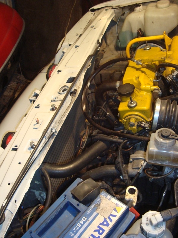

Palchik Опубликовано 10 января, 2012 Автор Жалоба Опубликовано 10 января, 2012 Приехал вентилятор 14 дюймов для установки перед радиатором:Чтобы вентилятор не пылился решил его на выходных и поставить, так сказать устроить проверку на 8ве.Поставил его по центру, сигналы разнес по сторонам на штатные шпильки.Штатный вентилятор и рамку снял, сразу появилось место под капотом:Езжу тестирую.

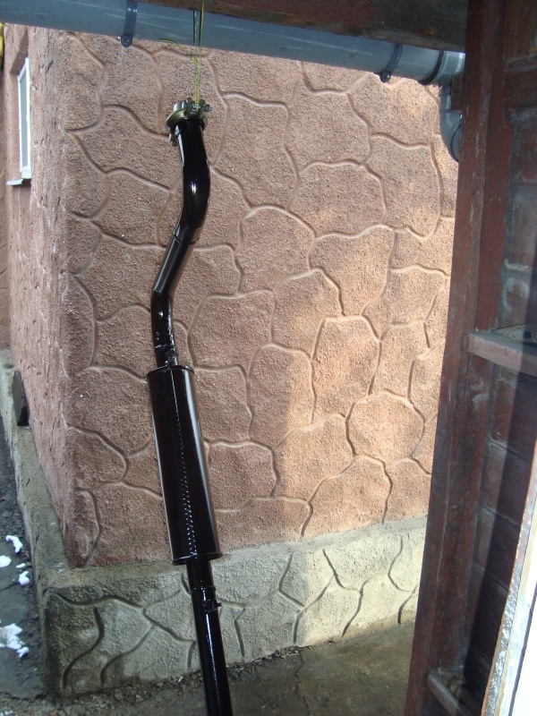

Palchik Опубликовано 16 января, 2012 Автор Жалоба Опубликовано 16 января, 2012 (изменено) Купил 2 гиба на 900 на 51 трубе, два метра 51 трубы, глушитель и волгофланец.Нашел старый резонатор, по нему сварил новый на 51 трубе.В гараже в ящике с остатками краски нашел черную термостойкую, решил покрасить:Пролил камеру сгорания:Получилась 46,5 см3степень сжатия 399+46,5/46,5= 9,58маловато получается, с приоропрокладкой повеселее399+43,5/43,5= 10,17 хотя все равно не дотягиваем до 10,3. Вот думаю остановиться на приоропрокладке или голову фрезеровать. Изменено 16 января, 2012 пользователем Palchik
kobe Опубликовано 16 января, 2012 Жалоба Опубликовано 16 января, 2012 а что за глушитель? Волгофланец какой диаметр имеет? Что это за форула расчета степени? У меня как-то совсем не сходиться по ней) 398+23/23=18 Борт +Борт
Вова1990 Опубликовано 16 января, 2012 Жалоба Опубликовано 16 января, 2012 Купил 2 гиба на 900 на 51 трубе, два метра 51 трубы, глушитель и волгофланец. отлично вийшло!! сколько по деньгам ??а то скоро себе нужно будет делать випуск!
Atom.DP Опубликовано 16 января, 2012 Жалоба Опубликовано 16 января, 2012 Купил 2 гиба на 900 на 51 трубе, два метра 51 трубы, глушитель и волгофланец.Нашел старый резонатор, по нему сварил новый на 51 трубе.В гараже в ящике с остатками краски нашел черную термостойкую, решил покрасить:красиво 399+43,5/43,5= 10,17 хотя все равно не дотягиваем до 10,3. Вот думаю остановиться на приоропрокладке или голову фрезеровать.я думаю и то и другое! Запчасти для Клуба Бортовик АКЦИЯ ! 063 261-1699 и 050 480-2108 и 097 572-0155
Palchik Опубликовано 16 января, 2012 Автор Жалоба Опубликовано 16 января, 2012 (изменено) а что за глушитель?Волгофланец какой диаметр имеет?Что это за форула расчета степени? У меня как-то совсем не сходиться по ней) 398+23/23=18 Глушитель ауди что-ли ремонтВолгофланцев на рынке видел два типа на 51 и 54 трубу (наружный диаметр)Формула обычная Объемцилиндра+ объемКС/ объемКС.23- это объем камеры в 8 клапанной ГБЦ? а если к ней прибавить объем прокладки ГБЦ 6,1 и объем камеры в поршне 15..19 см3отлично вийшло!!сколько по деньгам ??а то скоро себе нужно будет делать випуск!По деньгам не скажу, так как покупал сразу много чего, спроси у Антона (Atom.dp). Изменено 16 января, 2012 пользователем Palchik
