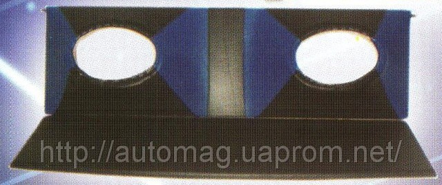

Купил себе не так давно (уже жалею) на базаре акустическую полку для 2109, выглядит примерно так
изготовлена из ДСП и обтянута каким-то кож.замом. Установил в неё овалы, снял штатную полку, вставил новую, все хорошо, только сама крышка немного шире расстояния между пластиковыми боковинами, буквально пара миллиметров. В итоге при движении по неровной дороге слышны скрипы кож. зама о пластик, так же при довольно насыщенной низкими частотами музыке она тоже скрипит, даже дребезжит - жутко раздражает.
Кто что полезного подскажет? Срывать кож.зам, убрать по краям крышки эти лишние пару миллиметров и перетянуть?
Или может кто-то взять эту полку на доработку (Киев) и довести её до ума?
В общем буду рад любым комментариям к моему вопросу.
