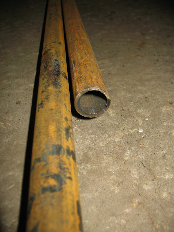

Temchenko Опубликовано 8 апреля, 2013 Жалоба Опубликовано 8 апреля, 2013 Сенкс, отзвонил, заказал 8 метров 30х2 - себе и Bliznukov-уОжидаемЪ где ШС25 можно раздобыть?

$L!M Опубликовано 28 апреля, 2013 Автор Жалоба Опубликовано 28 апреля, 2013 Саня, булки швелятся, но оооочЭЭЭн мэээдленннооооКупили другие ШС(SA 18 T/K) для растяжек рычагов. С резьбовой частью как на рулевых 2108. Сгонки с контргайками к ним, немного полиуретана в рычаги и бесшовной трубы из ст20 30х2 _____________________________________________ 2108 LowCost Rally Edition на Drive2.ru Power means nothing without control. If everything seems under control, you're just not going fast enough. (с) Mario Andretti
