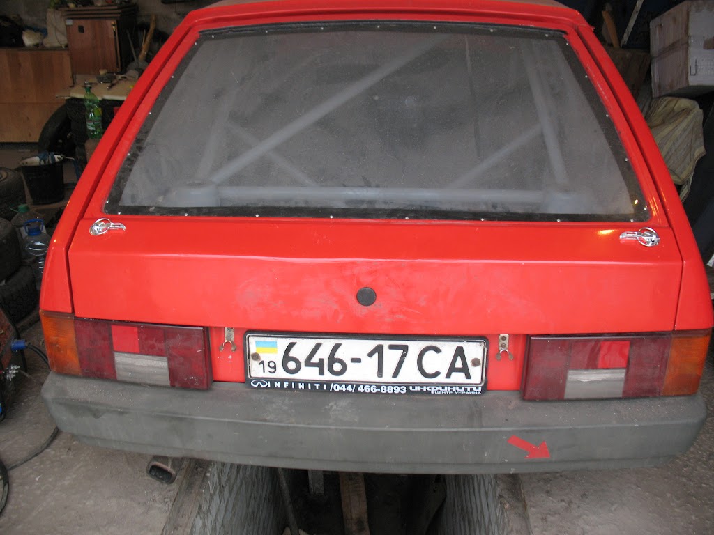

$L!M 75 Опубликовано 16 июня, 2013 Автор Жалоба Поделиться Опубликовано 16 июня, 2013 Понемногу движемся.Приобретен алю лист 750х790х5мм для изготовления защитушки с креплением на подрамник. 500 гривнушечек, аднака... Некисло...На ляду установлены такие ж замки, как и на капот. А то резинки прошпротовские - гауно. Одна оборвана уже давно, а вторая доходяжная уже была.Огнетушитель закреплен на металл по J. Использован металлический канализационный (или водосточный?) хомут и металлические защёлки (thnx 2 bergamot за то, что поделился защелками).Наконец-то заварил дырку в ногах у штурмана ))) Видно на предыдущем фото. А то оракала как-то надолго не хватало в том месте Крепление акума тоже переделали по JЗавтулили места креплений ковшей к поперечинам.Ну и поменяли прокладки под коллекторами. Как и предполагалось - погнало тосол из канала подогрева впускного коллектора. В месте контакта коллектора с кольцом герметика (на прокладке) почему то выело небольшую раковину в коллекторе и после этого прорвало "гермокольцо". На всякий случай залил раковину эпоксидкой.В канали безо всякого нарезания резьбы и т.п. штук вкрутили по пластилиновому (5.8) болту из строймага и срезали болгаркой почти в уровень с плоскостью головы.После сборки почему-то нет ХХ Грешил сначала на РХХ. Даже новый купил - бестолку. Заводишь, работает несколько секунд и глохнет, если не подгазовывать. По мере прогрева становится чуть лучше, но все равно не держит ХХ. В чем дело - пока хз Свечи все милые с виду. Только на юбке свечи 4 цилиндра немного масла ((. И при работе картерные газы в такт с мотором пульсируют в сапуне, выведенном в небольшую канистру. Не помню, раньше было такое, или нет....Надо будет промерить компрессию и зазоры клапанов еще что ли. _____________________________________________ 2108 LowCost Rally Edition на Drive2.ru Power means nothing without control. If everything seems under control, you're just not going fast enough. (с) Mario Andretti Ссылка на сообщение Поделиться на другие сайты
Atom.DP 800 Опубликовано 16 июня, 2013 Жалоба Поделиться Опубликовано 16 июня, 2013 (изменено) Понемногу движемся.Приобретен алю лист 750х790х5мм для изготовления защитушки с креплением на подрамник. 500 гривнушечек, аднака... Некисло...не бюджетненько однако... зато один раз и на всегда! Огнетушитель закреплен на металл по J. Использован металлический канализационный (или водосточный?) хомут и металлические защёлки (thnx 2 bergamot за то, что поделился защелками).Наконец-то заварил дырку в ногах у штурмана ))) Видно на предыдущем фото. А то оракала как-то надолго не хватало в том месте давно пора! защелки мне нравятся оракал конечно силен Крепление акума тоже переделали по Jне забудьте клеммы закрыть (резинкой) Ну и поменяли прокладки под коллекторами. Как и предполагалось - погнало тосол из канала подогрева впускного коллектора. В месте контакта коллектора с кольцом герметика (на прокладке) почему то выело небольшую раковину в коллекторе и после этого прорвало "гермокольцо". На всякий случай залил раковину эпоксидкой.В канали безо всякого нарезания резьбы и т.п. штук вкрутили по пластилиновому (5.8) болту из строймага и срезали болгаркой почти в уровень с плоскостью головы.После сборки почему-то нет ХХ Грешил сначала на РХХ. Даже новый купил - бестолку. Заводишь, работает несколько секунд и глохнет, если не подгазовывать. По мере прогрева становится чуть лучше, но все равно не держит ХХ. В чем дело - пока хз Свечи все милые с виду. Только на юбке свечи 4 цилиндра немного масла ((. И при работе картерные газы в такт с мотором пульсируют в сапуне, выведенном в небольшую канистру. Не помню, раньше было такое, или нет....Надо будет промерить компрессию и зазоры клапанов еще что ли. зазорчики и компрессию я бы проверил в любом случае! но имхо проблема не взаимосвязана у вас же в прошивке все отключено (кроме дросселя) ? Изменено 16 июня, 2013 пользователем Atom.DP Запчасти для Клуба Бортовик АКЦИЯ ! 063 261-1699 и 050 480-2108 и 097 572-0155 Ссылка на сообщение Поделиться на другие сайты
$L!M 75 Опубликовано 16 июня, 2013 Автор Жалоба Поделиться Опубликовано 16 июня, 2013 не забудьте клеммы закрыть (резинкой)Там штатная крышка АКБ их накрывает.зазорчики и компрессию я бы проверил в любом случае! но имхо проблема не взаимосвязана у вас же в прошивке все отключено (кроме дросселя) ?Да фиг его знает, в чем может быть дело. Надо наверно еще давку б померить в рампе на ХХ, но нечем.А прошивка по дросселю, да. Ну и, само собой, коррекция по ДТВ и ДТОЖ. _____________________________________________ 2108 LowCost Rally Edition на Drive2.ru Power means nothing without control. If everything seems under control, you're just not going fast enough. (с) Mario Andretti Ссылка на сообщение Поделиться на другие сайты

DEN 0 Опубликовано 18 июня, 2013 Жалоба Поделиться Опубликовано 18 июня, 2013 Приварил сверху дверей квадрат 20х20 и забубенил дверные карты из 3мм алюпрома.Теперь дверь с картой жесткая, прям как в былые годы.Стекло грязное блин... а то я глядя на 1 фотку, смотрю и думаю что вместо стекла приделали DRIVE2 Chevrolet Lacetti WTCC Toyota Highlander ♫ SQ Music Ссылка на сообщение Поделиться на другие сайты
$L!M 75 Опубликовано 18 июня, 2013 Автор Жалоба Поделиться Опубликовано 18 июня, 2013 Видимо, пластиковые стекла хорошо электризуются и притягивают к себе пыль. Плюс засветка от вспышки _____________________________________________ 2108 LowCost Rally Edition на Drive2.ru Power means nothing without control. If everything seems under control, you're just not going fast enough. (с) Mario Andretti Ссылка на сообщение Поделиться на другие сайты
