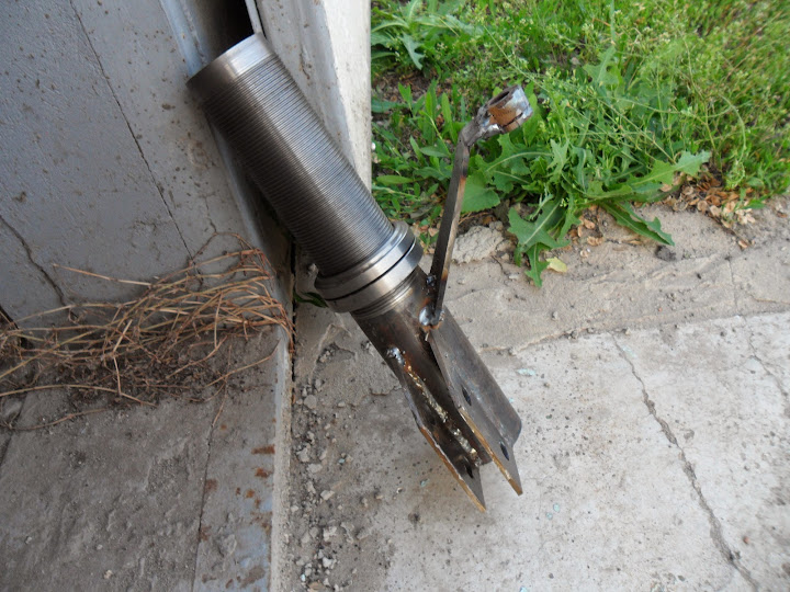

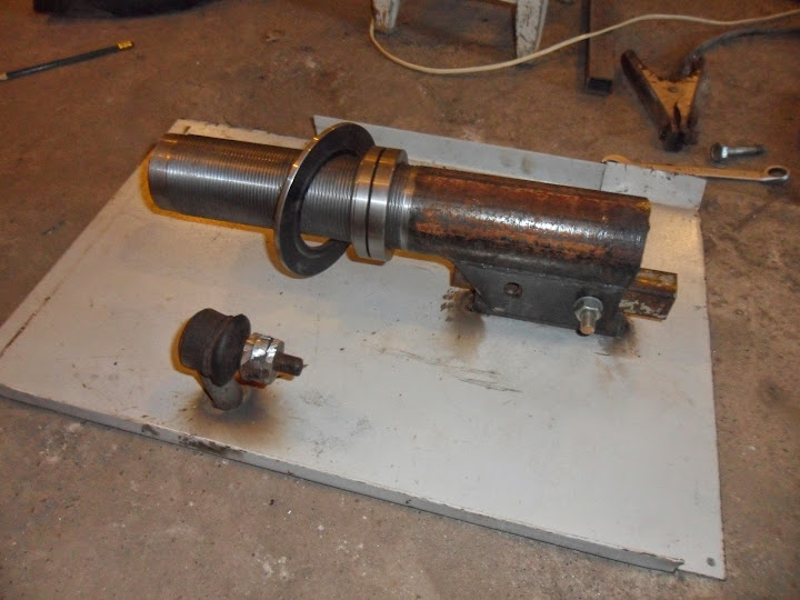

$L!M Опубликовано 18 мая, 2014 Автор Жалоба Опубликовано 18 мая, 2014 (изменено) уши крпеления кулака, режу, варю бутеброд, размечаю сверлю станком у соседа по гаражу, допиливаю напильником(отверстия 12х18), ругаясь... геморненько...привариваюдонышко:Делаю кондуктор по родной стоййке, чтобы выставить правильно сошку, потом отпиливаю от сток стойки кусок сошки с конусом под рулевой наконечниксошка, начало:сошка, финал:Упоры под развальные болты. И снизу и сверху будет стоять развальный болт-эксцентрик для большего диапазона регулировки:Завтра надо доварить вторую (сошка и упоры развальных болтов) и срочно отправлять на перепаковку, чтобы успеть до выходных собрать все на Полтаву. Изменено 18 мая, 2014 пользователем $L!M _____________________________________________ 2108 LowCost Rally Edition на Drive2.ru Power means nothing without control. If everything seems under control, you're just not going fast enough. (с) Mario Andretti
San0k Опубликовано 19 мая, 2014 Жалоба Опубликовано 19 мая, 2014 Вот это ты заморочился! И это все под бильштайн, который влазит в родной сапог? Моя спортивная ВАЗмерка на Drive2.RU Я VKontakte.RU
VICTORIAN Опубликовано 19 мая, 2014 Жалоба Опубликовано 19 мая, 2014 Вот это ты заморочился!И это все под бильштайн, который влазит в родной сапог?Нет. Перепак будет от Гришы запорожского. Система АНТИ-ВОР для металлопластиковых окон и дверей
$L!M Опубликовано 19 мая, 2014 Автор Жалоба Опубликовано 19 мая, 2014 Вот это ты заморочился!И это все под бильштайн, который влазит в родной сапог?Под перепак пока.. Если пререпак совсем боль будет - тогда наверно плаза толстая... нутрянка трубы 53мм. Влезет жеж? _____________________________________________ 2108 LowCost Rally Edition на Drive2.ru Power means nothing without control. If everything seems under control, you're just not going fast enough. (с) Mario Andretti
San0k Опубликовано 19 мая, 2014 Жалоба Опубликовано 19 мая, 2014 Под перепак пока.. Если пререпак совсем боль будет - тогда наверно плаза толстая... нутрянка трубы 53мм. Влезет жеж?оо..а...толстая труба, ага. думал сток диаметра делаешь.под плазу толстую посадка должна быть 45мм = 50.05ммпод 50ю, наверное, должна быть труба 55+ внутри т.е. теоретически под 50ку расточить можно.... на готовой стойке, правда, не совсем легко. Моя спортивная ВАЗмерка на Drive2.RU Я VKontakte.RU
