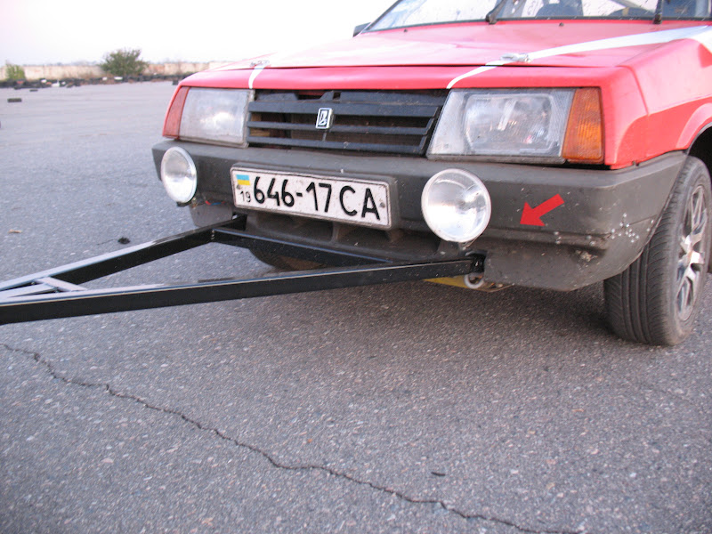

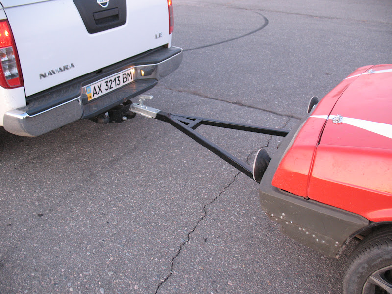

$L!M 75 Опубликовано 20 октября, 2011 Автор Жалоба Поделиться Опубликовано 20 октября, 2011 Сварили сцепочку-вилочку Изначально хотели подкат, но решили попробовать как оно будет с вилкой - конструкция намного проще и дешевле...К телевизору приварены кронштейны из уголка...На концах вилки вварены куски трубы под сайлентблок рычага 2108...Как-то так это выглядит:Вчера вечерком тестили - ощущения весьма интересные, когда сидишь в корчике... Стремно плин... Хоцца тормозить, когда тягач зажигает стопы да и вообще непривычно Рулит достаточно неплохо, колеса вертятся за счет кастера... Едется мягко и приятно, без рывков и т.п...Колеса по ощущениям проскальзвают только в крутых поворотах на грязной поверхности... Тягач (Nissan Navara 2.5TD) едет без напряга, восьмерка на хвосте практически не ощущается... Только буксит на разгоне по мокрому чуть сильнее осталось бампер прорезать и прицепить да покрасить вилку _____________________________________________ 2108 LowCost Rally Edition на Drive2.ru Power means nothing without control. If everything seems under control, you're just not going fast enough. (с) Mario Andretti Ссылка на сообщение Поделиться на другие сайты
