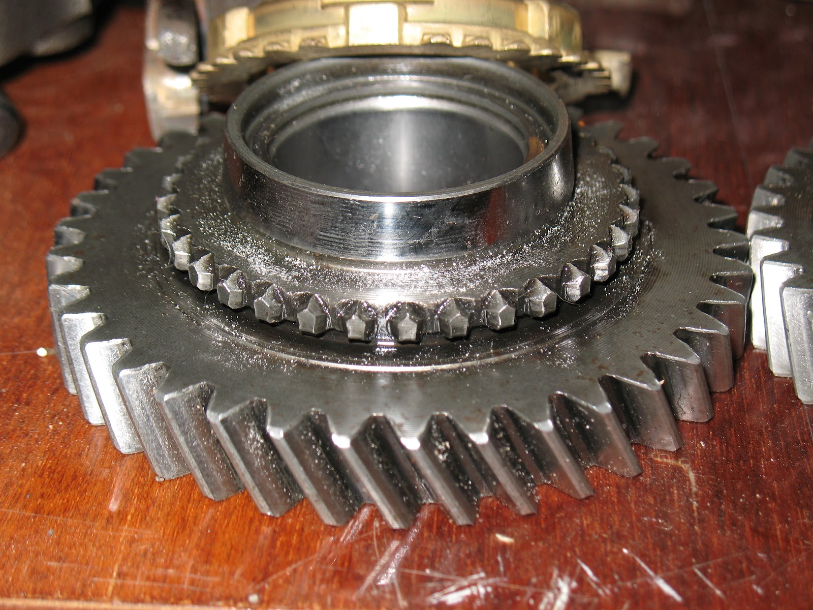

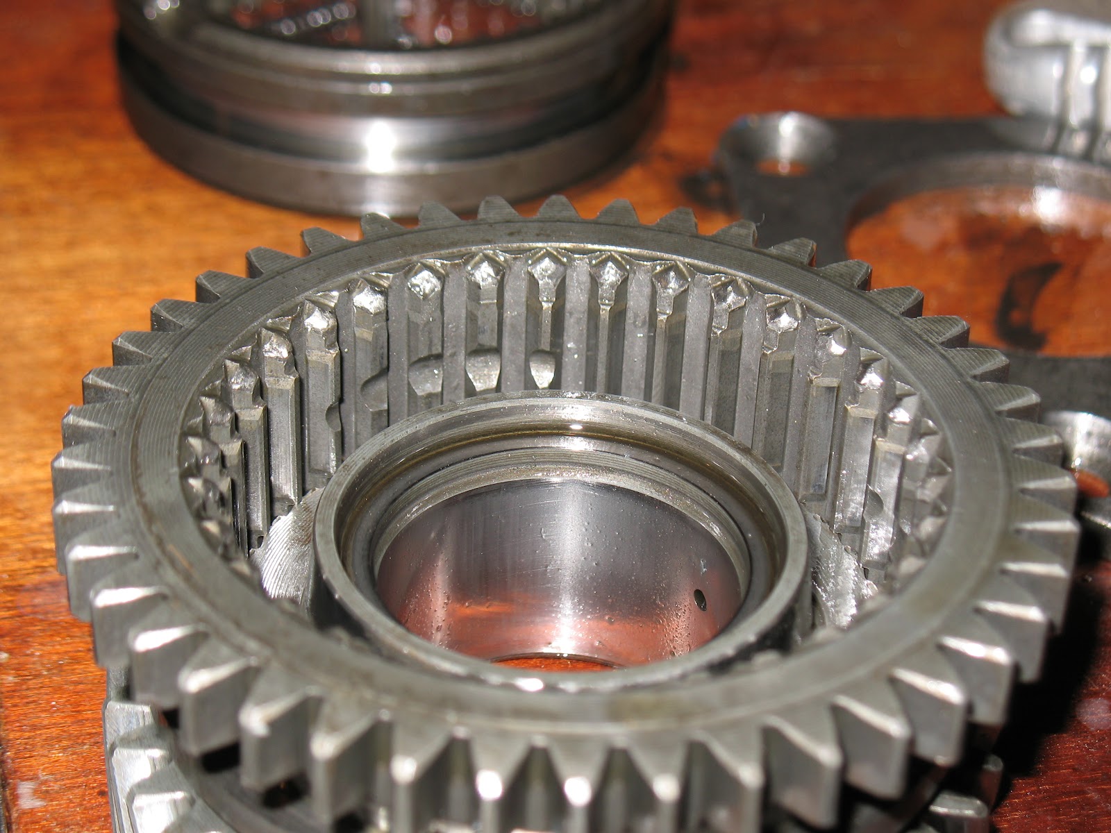

$L!M Опубликовано 14 декабря, 2011 Автор Жалоба Опубликовано 14 декабря, 2011 Обещанные фотки шестерен ряда1.2.3.4.И все вместе:А это родная мёртвая 2-я......и муфта второй _____________________________________________ 2108 LowCost Rally Edition на Drive2.ru Power means nothing without control. If everything seems under control, you're just not going fast enough. (с) Mario Andretti

Mad Max Опубликовано 14 декабря, 2011 Жалоба Опубликовано 14 декабря, 2011 (изменено) Кстати, что удивило - так это то, что до разборки кпп я ожидал что муфта и шестерня при таком поведении и вылетании/вырывании из рук, даже если держишь рычаг, будет убита фгавно вообще, а на деле там даже зубья есть.... и форма угадывается... Может быть дело усугубляла изношенная и подогнутая вилка или хз.... Ну так она у вас и порвана в гавно, а вилку погнули когда загоняли без сцепленияШайбу ряда в комплекте дали, но я еще не вникал, куда ийо ставить надо....Перед тем как накрыть средним корпусом без подшипников 1-2 вала, ложиш штангель или линейку на верхнюю плоскость 1го вала и смотриш чтоб дистанционная шайба 2го вала была по плоскости на одном уровне с 1ым валом если мало или много то точиш чтоб вывести все на один уровень иначе будеш без 2 и 4ой передачОбещанные фотки шестерен ряда Не видя следа касания на самих зубах а исходя только из зубьев синхронов то: шестерни 1 и 4 еще чучуть походят, а вот 2-3 можно в урну и муфту 1-2 до кучи с сними по началу хруст будет при в ключении потом выпадать начнет... Кстати ты сам для образца выложил заезженную 2 так что с чем сравнивать и с чем оценивать уже умеете Вилки сфоткай еще и желательно с штангелем в той части которой они в муфту вставляются Изменено 15 декабря, 2011 пользователем Mad Max
$L!M Опубликовано 15 декабря, 2011 Автор Жалоба Опубликовано 15 декабря, 2011 (изменено) Ну так она у вас и порвана в гавно, а вилку погнули когда загоняли без сцепленияПеред тем как накрыть средним корпусом без подшипников 1-2 вала, ложиш штангель или линейку на верхнюю плоскость 1го вала и смотриш чтоб дистанционная шайба 2го вала была по плоскости на одном уровне с 1ым валом если мало или много то точиш чтоб вывести все на один уровень иначе будеш без 2 и 4ой передач Не видя следа касания на самих зубах а исходя только из зубьев синхронов то: шестерни 1 и 4 еще чучуть походят, а вот 2-3 можно в урну и муфту 1-2 до кучи с сними по началу хруст будет при в ключении потом выпадать начнет... Кстати ты сам для образца выложил заезженную 2 так что с чем сравнивать и с чем оценивать уже умеете Вилки сфоткай еще и желательно с штангелем в той части которой они в муфту вставляютсяПрол шайбу понял, спасибо!Муфта 1-2 в сборе и вилка 1-2 куплены новые... муфта 3-4 в нормальном состоянии....А от еще и шестерни менять - дорого.... :sad: В крайнем случае, думаю, можно обойтись заменой второй... Изменено 15 декабря, 2011 пользователем $L!M _____________________________________________ 2108 LowCost Rally Edition на Drive2.ru Power means nothing without control. If everything seems under control, you're just not going fast enough. (с) Mario Andretti
