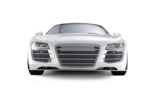

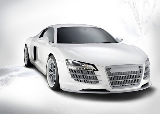

ND4SPD13 Опубликовано 2 марта, 2011 Жалоба Опубликовано 2 марта, 2011 (изменено) Проблема дешевых бамперов, а я так понимаю, что речь именно о них, черные такие со швами на стыках матриц, в том, что они однослойные. Именно однослойные! Гелькоут+стекломат в один слой, на стыках внахлест. Хотя, чего уж там гнать на производителя, какая цена - такой и бампер. Материалы нынче не дешевы. Но для нормальной прочности требуется как минимум два слоя. А за 1000грн наш народ брать бампер уже жлобится. Вот и делают подешевле.Для усиления понадобится, как уже правильно подсказали стекловолокно и смола(эпоксидная или полиэфирная). Шкурим бампер изнутри, наносим смолу, кладем дополнительный слой и сверху еще пропитать смолой. Для большинства хватит одного. Но, если хочется бордюры разбивать, можно и больше. Защиту нижней части бампера рекомендую поручить сплиттеру, короче сделать плоскую полоску стекловолокна под бампер, толщиной около 8-и мм по контуру бампера. Типа:Проверялось на себе, работает! Изменено 2 марта, 2011 пользователем ND4SPD13
