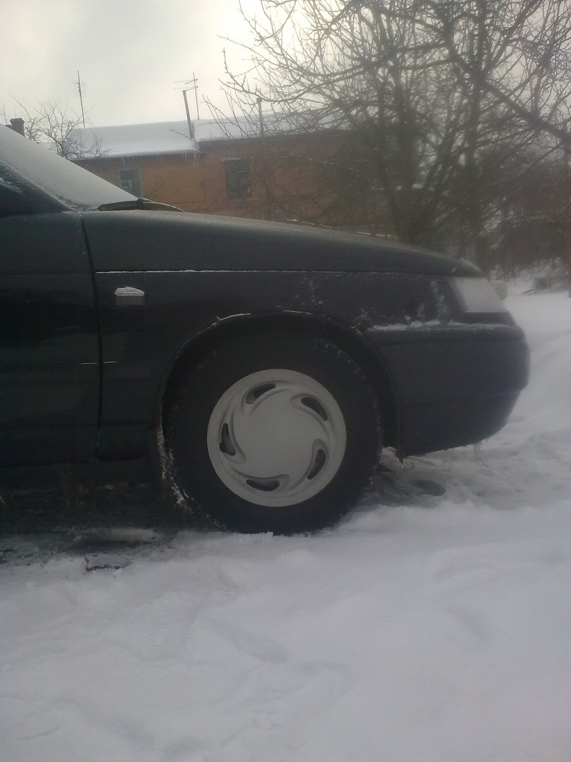

Mashinist Опубликовано 17 февраля, 2012 Жалоба Опубликовано 17 февраля, 2012 (изменено) Фобос -25, +отрезан один виток. Бильштайн б4 с укороченным на 3см штоком. Если с выездами в сельскую местность, то ниже ненадо. С такой высотой кое-где уже чувствуеш себя не комфортно. От колеса до подкрылка гдето 3,5 см. Изменено 17 февраля, 2012 пользователем Mashinist
Mupoxa Опубликовано 17 февраля, 2012 Автор Жалоба Опубликовано 17 февраля, 2012 (изменено) Фобос -25, +отрезан один виток. Бильштайн б4 с укороченным на 3см штоком. Если с выездами в сельскую местность, то ниже ненадо. С такой высотой кое-где уже чувствуеш себя не комфортно. От колеса до подкрылка гдето 3,5 см.Симпотненько! Сзади что-то делал? Изменено 17 февраля, 2012 пользователем Mupoxa Какое совершенное сочетание: элегантность и отвратительное прошлое, это же я! © Joey Drive2.ru: Subaru Forester 2.0 `07MY
Kobzars Опубликовано 17 февраля, 2012 Жалоба Опубликовано 17 февраля, 2012 Как по мне это идеальное занижение. Не в хлам и проехать можно на природу. Сам думаю ставить фобос - 25 + перепаковка. Будет мало то отрежем 0.5- 1 виток. Тюнинг не пустая трата денег. Тюнинг- перевод денег в эмоции, кучу впечатлений и выбросов адреналина, что бесценнее денег. Я на Драйве Бортовик
