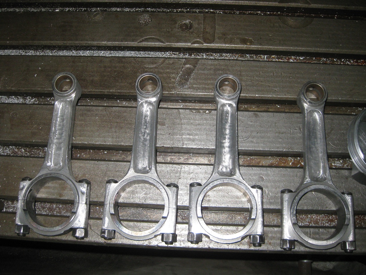

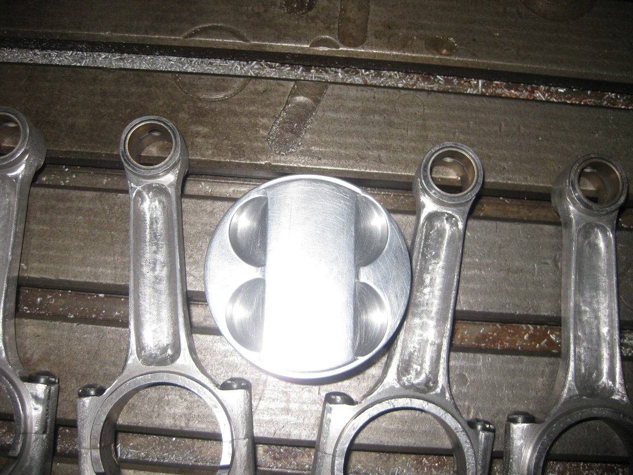

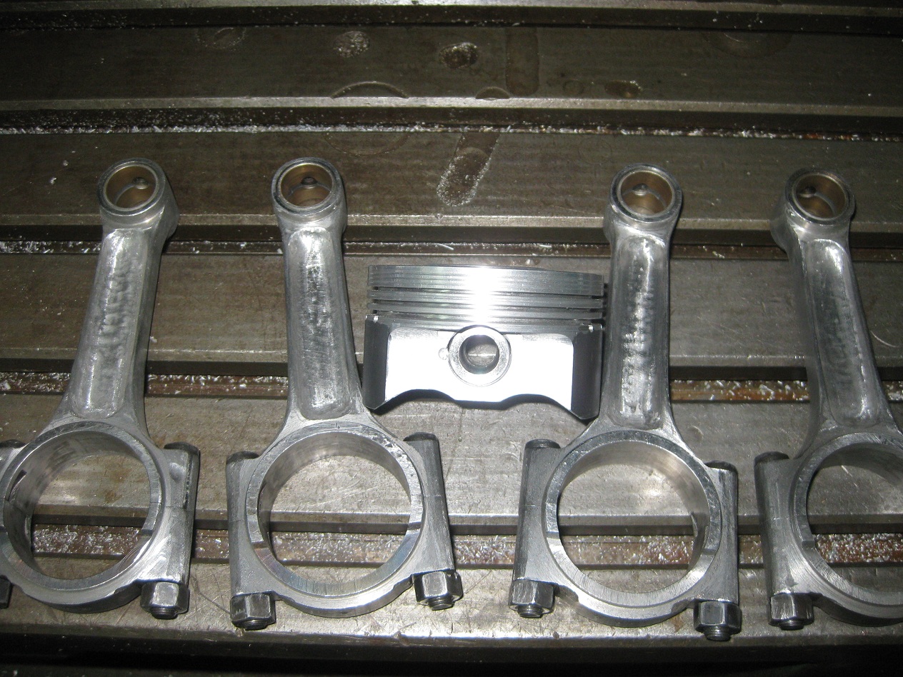

miha_wrx Опубликовано 27 ноября, 2011 Автор Жалоба Опубликовано 27 ноября, 2011 Купил у Александра из Одессы Валы(Толики есть такие),ОКБ двигатель RS 655х705,10.5х10.5,310х320,куплен у кориша коленвал 80й,косые сверления,шейка полая,шатун под 19 палец 129.2мм,поршня ковка ,всё,решено,пока атмосфера,а то я как белка,с дерева на дерево,потом будет турбо,если будет!,фото выложу по позже,и хочу дросселя поставить,я думаю будет нормальный вариант по городу ездить)))ещё Таз 21113
АвтоМАЗаВаЗоХисТ Опубликовано 27 ноября, 2011 Жалоба Опубликовано 27 ноября, 2011 А не сильно шатуны облегчены? Only Dropped Must DIE! по всем вопросам: ICQ 331-137-342 C МЕЧТОЮ о годовом абонементе на Nurburgring))
sl@sh Опубликовано 27 ноября, 2011 Жалоба Опубликовано 27 ноября, 2011 часть где под палец сильно облегчена,овальная станет быстро,в худшем оторвёт(

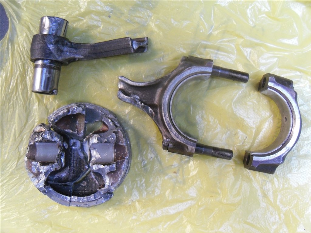

miha_wrx Опубликовано 27 ноября, 2011 Автор Жалоба Опубликовано 27 ноября, 2011 А не сильно шатуны облегчены?Поездим и посмотрим),я тоже очкую,но такими мне они достались,эти шатуны трудились на 82 колене и проехали 40 тысяч,теперь я буду донашивать.)))часть где под палец сильно облегчена,овальная станет быстро,в худшем оторвёт(Ну ты знаешь,на этих шатунах,ездил мой друг Санёк,и как то мы его под..бнули,типа, Саня а сколько мотор крутишь,он,8 тисяч,мы говорим,та Саня это децкий у тебя мотор,мы то не знали что Саня наивный хлопец,он говорит, а вы сколько крутите,мы,та 9000-9500,и он поехал до кузница и убрал отсечку))))),звонит и говорит,да плохой у меня мотор,после того как крутанул мотор в 9000,скрипеть что то начало)))))мы были в шоке,мы же пошутили))),ну к чему я это всё,вот эти шатуны на фото,ещё я на них по езжу Таз 21113
Кузьма Опубликовано 27 ноября, 2011 Жалоба Опубликовано 27 ноября, 2011 часть где под палец сильно облегчена,овальная станет быстро,в худшем оторвёт(Рвет там, где тонко, но ни как не ВГШ. 067-944-1840 Viber, 063-960-3274
miha_wrx Опубликовано 27 ноября, 2011 Автор Жалоба Опубликовано 27 ноября, 2011 Рвет там, где тонко, но ни как не ВГШ.Вот Кузьма то,правильно сказал!,рвет обычно ношку шатуна,ну болты может крышки шатуна не выдержать,а головку верхнюю, я первый раз слышу. Вот типа так! Таз 21113
