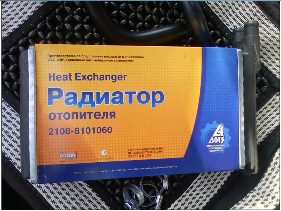

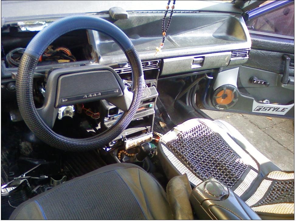

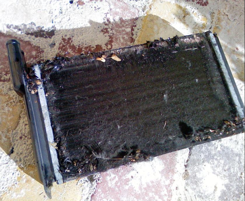

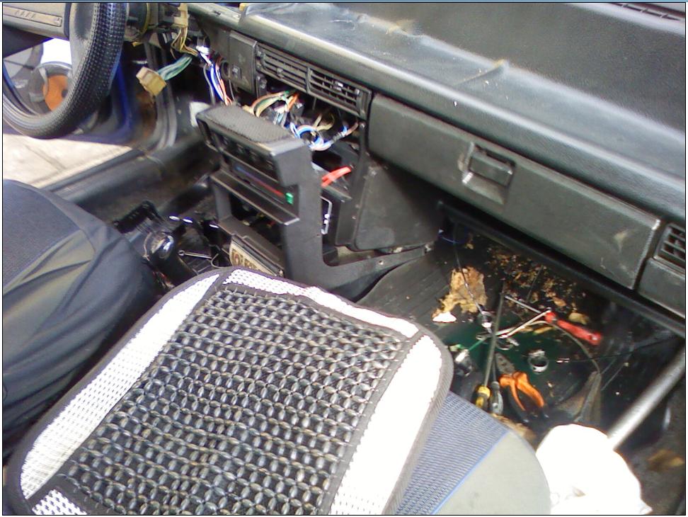

Серый Волк Опубликовано 19 октября, 2011 Автор Жалоба Опубликовано 19 октября, 2011 Давненько мне парил мозг радиатор отопителя, то покапывал антифриз с него, потом все опять сухо, и потом повторно прокапывал. После замены краника печки и промывки системы охлаждения, радиатор дал нефиговую теч, за 2-е суток на половичке пассажира могла налиться не плохая лужица, так же прокапывало и на педаль газа. После долгих перечитывание процедур по замене решил заменить и себе, но так самому стрёмно что то поломать, договорился с знакомым автослесарем, который за 200грн любезно согласился провести сию геморную работу по замене радиатора. По пути на СТО заехал на Перова, и у знакомого продавца приобрел радиатор отопителя ДААЗ за 160грн (со скидкой, в рознице 210) два патрубка по 10грн каждый, и 4 хомутика, по 3грн каждый. и отправился на ремонт. Заехав на территорию СТО, Юра (который автослесарь) попросил поснимать все побрекушки со стекла и с торпеды. Я вызвался ему помочь, так как не хотелось провести там весь воскресный день. Осмотрев торпеду мы решили не снимать ее полностью, а просто хорошенько ее отодвинуть, пока Юра снял козырек и снимал прибору, я тем временем снимал магнитолу и разбирал переднюю панель что бы снять бороду. Далее были скручены два болта на торпеде справа в верху и внизу, и два болта слева внизу и в верху, так же был отсоеденен подсос и замок зажигания. После всех процедур дабы не сливать весь тосол я залез под торпуду, открутил патрубки на радиаторе и аккуратно в бутылки по 3 литра слил антифриз (сразу скажу что аккуратно не совсем получилось, грам 200-300 вылилось на половичек, по данной причине пришлось подложить еще тряпочки). После того как антифриз был слит с радиатора и частично с системы, мы взялись за торпеду с обеих сторон и приподняв ее в верх потянули на себя, тем самым сняли ее с креплений, и под левую сторону подставили какую то железную фигню, которая поддерживала торпеду. Появился свободный доступ к радиатору, выкрутив 3 самореза, и немножко подергав по сторонам пациена, он предстал перед нашим взглядом не в наилучшем виде: Не смотря на его внешний кошмарный вид, после осмотра было определено что потек он из за того что треснула пластмасса с одной стороны, сами соты были полностью живые и не прогнившие как я думал. Полку для радиатора после всего этого нужно протереть так как там все же остался немножко антифриз. Далее цепляем уплотнитель на новый радиатор, и вставляем его обратно. Поцепили новые патрубки и хомуты, все это дело объжали и приступили к сборке торпеды. Хочу заметить что это самая длительная процедура Потом я залил антифриз обратно в систему, завел авто, стал заехал передом на небольшую горку и хорошенько прогазовал что бы вышла воздушная пробка. В общем процедура замены не на столько страшная как многие себе ее представляют, да и в машинке теперь сухо и тепло

Palchik Опубликовано 19 октября, 2011 Жалоба Опубликовано 19 октября, 2011 Не смотря на его внешний кошмарный вид, после осмотра было определено что потек он из за того что треснула пластмасса с одной стороны, сами соты были полностью живые и не прогнившие как я думал.Фильтр под капот поставить бы...

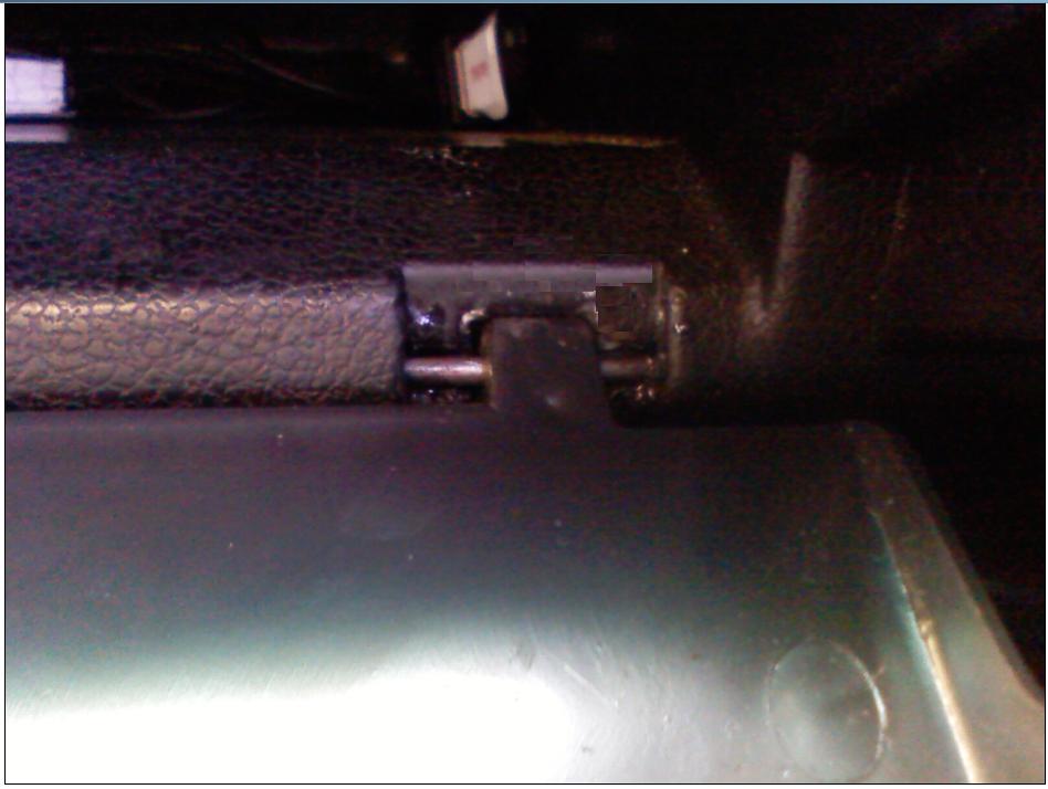

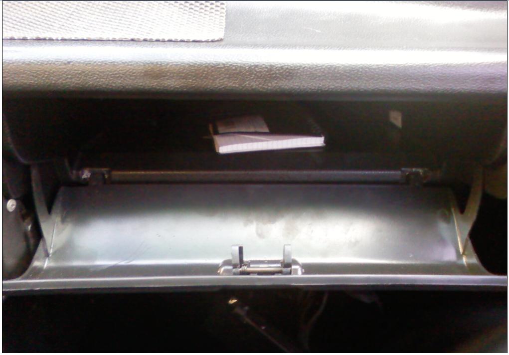

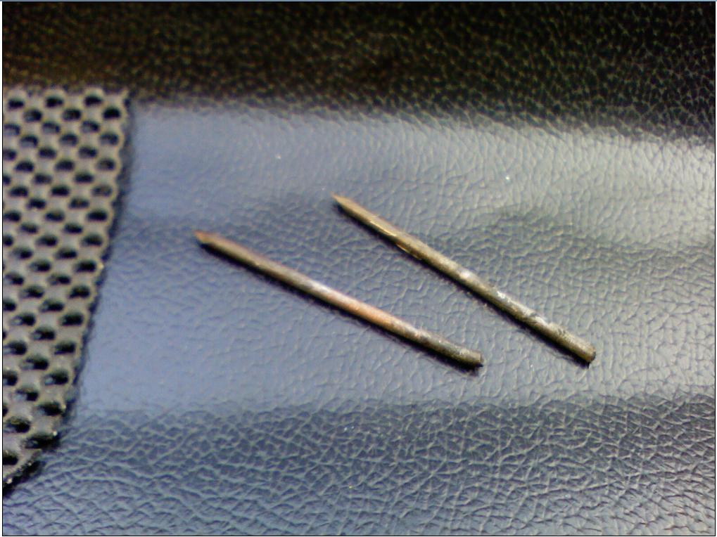

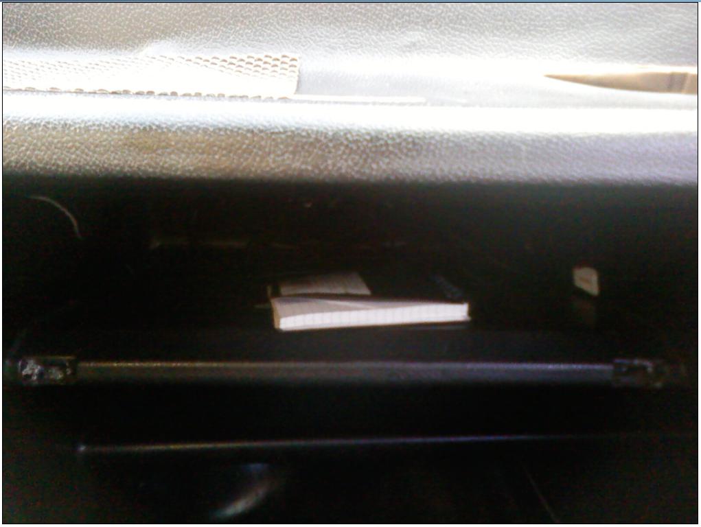

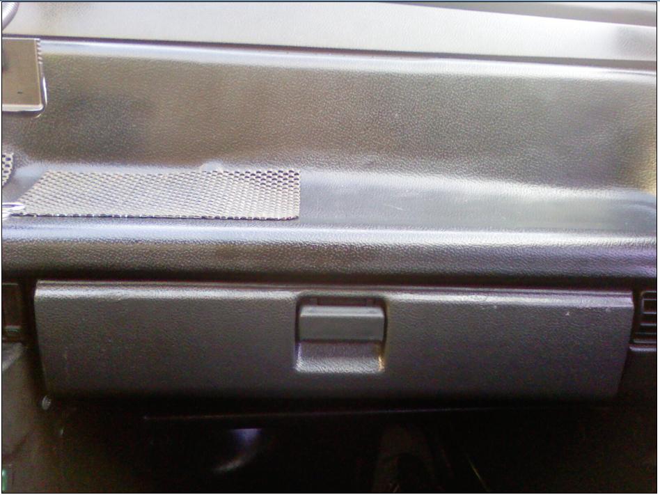

Серый Волк Опубликовано 19 октября, 2011 Автор Жалоба Опубликовано 19 октября, 2011 В понедельник получил от Atoma DP новую крышечку бардачка, сразу решил ее и заменить. Кто то мне писал что для замены крышки надо обязательно снимать торпедо, но это не так, я решил пойти путем попроще, хоть и не совсем легкому))) Изначально принялся снимать старую крышку, одно ушко пришлось доламать окончательно, так как оно на соплях уже висело) После того как снял старую крышку, принялся за выколупывание обломков с пазиков, работа заняла минут 15 Далее все было готово к инсталяции новой После взял 2 гвоздя подходящие по диаметру отверстий, откусил утконосиками шапки, и получилось две шпильки которые плотно входят в отверстия панели и ушек крышки Далее понадобятся все те же утконосики и и плоская отвертка. Подсоеденил новую крышку, вставил в панель одну шпильку, и придерживая кончик этого гвоздя, начал заталкивать с помощью ответрки его в ушко, именно с помощю отвертки это нужно делать или ножа, так как есть большой риск что шпилька провалится в панель. После того как шпилька прошла ушко, можно дотянуть ее утконосиками, или той же отверткой. Вот что выходит: Сам гвоздь (шпилька), держиться плотно и уверенно, и не двигается, но на всякий случай я по краям панели капнул немного суперклея, для полной уверенности. Сама работа заняла минут 30-40, как я и писал немного геморная, но по крайней мере не нужно снимать торпеду. Результат:
