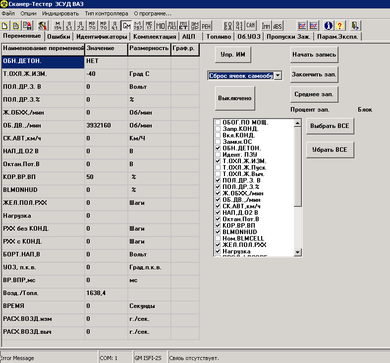

src_000 Опубликовано 1 октября, 2012 Жалоба Опубликовано 1 октября, 2012 з.ы а эти ячейки памяти со временем обновляются? не знаю какие ячейки участвуют и за что они отвечают.
Slavik Y Опубликовано 2 октября, 2012 Жалоба Опубликовано 2 октября, 2012 меж прочем оные ячейки самообучения при замене прошивки не сбрасываются
m@estro Опубликовано 2 октября, 2012 Жалоба Опубликовано 2 октября, 2012 меж прочем оные ячейки самообучения при замене прошивки не сбрасываютсяполучается что как оно запомнило на первых километрах своей жизни, так и будет кататься до последнего? Автозапчасти для иномарок: https://euro-car-parts.com.ua/ Скидка для клуба 5%
Slavik Y Опубликовано 2 октября, 2012 Жалоба Опубликовано 2 октября, 2012 скорее всего они обнуляются при обесточивании ЭБУшника, надо будет проверить, во всяком случае коды ошибок реально скидываются. я имел в виду, что при замене ПЗУ на другое с другой прошивой без откидывания 12В после запуска дрыгателя куча показателей там остаются от предыдущего пуска.
src_000 Опубликовано 2 октября, 2012 Жалоба Опубликовано 2 октября, 2012 на сколько удалось проидентифицировать процы в блоке(а их там 2 - ведущий и ведомый) MC68HC11F11 RAM 1024 EEPROM 512 и MC68HC11E9 RAM 512 ROM 12K EEPROM 512 так что ошибки и ячейки самообучения полюбому есть где хранить.
