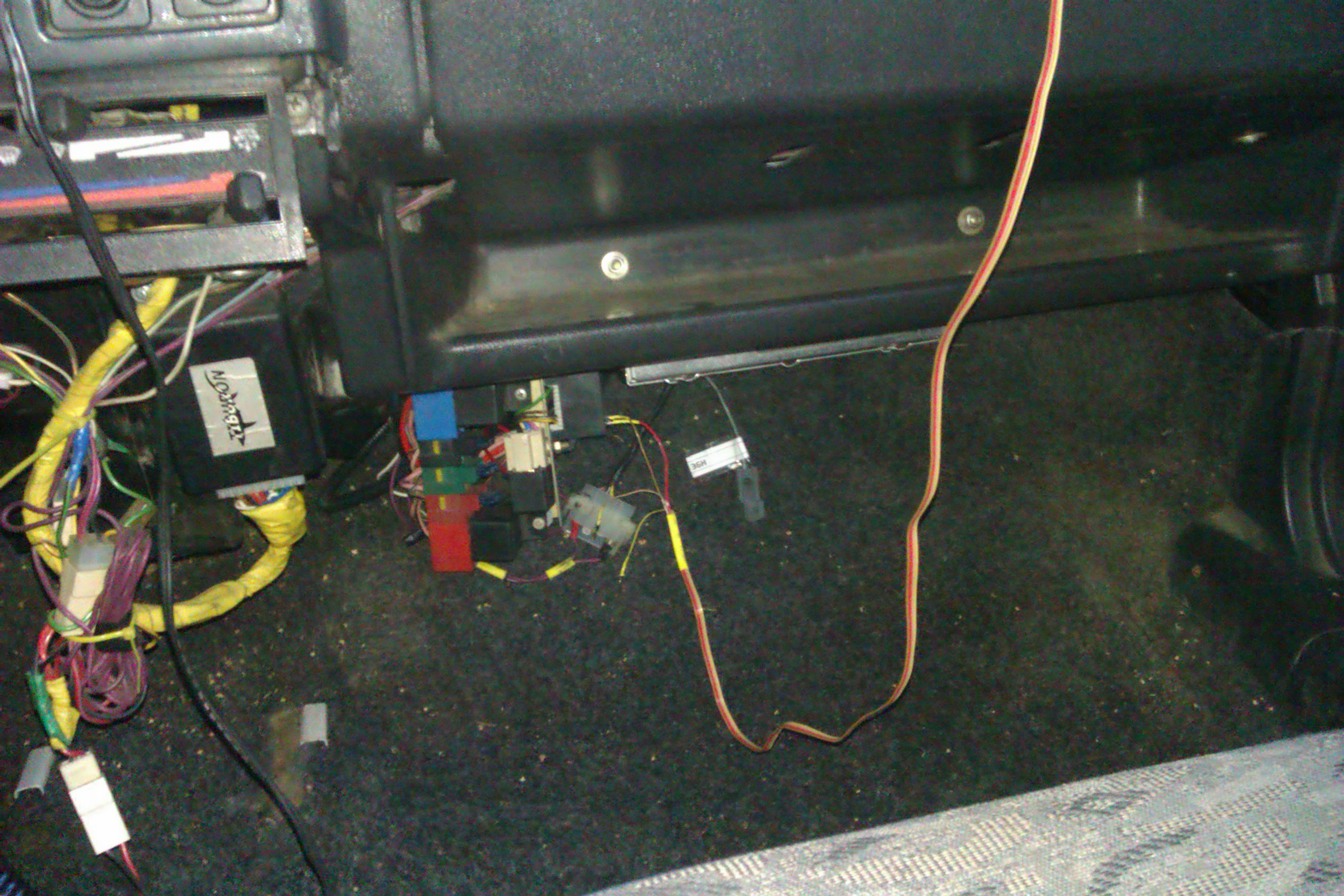

src_000 Опубликовано 9 октября, 2012 Жалоба Опубликовано 9 октября, 2012 (изменено) та тоже не победил. пока поставил от карбовой системы при чем датчик с класики 87-94. кстати. кто сможет показать ка прикрепил блок, а то эта долбаная сборка предохранителей с релюхами торчит падлюка. все стремаюсь когда рядом ктонить садится чтобы ногой не оторвали чонить. блок стал +- нормально, а вот релюхи перекрутить кудой не придумаю никак. Изменено 9 октября, 2012 пользователем src_000
Slavik Y Опубликовано 10 октября, 2012 Жалоба Опубликовано 10 октября, 2012 кстати. кто сможет показать ка прикрепил блок, а то эта долбаная сборка предохранителей с релюхами торчит падлюка. все стремаюсь когда рядом ктонить садится чтобы ногой не оторвали чонить. блок стал +- нормально, а вот релюхи перекрутить кудой не придумаю никак.сунул в нишу под бардачком, правда у меня низкая панель
