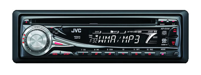

Голова - головой не назовешь JVC неизвстных годов - босяцкий подгон кореша.
