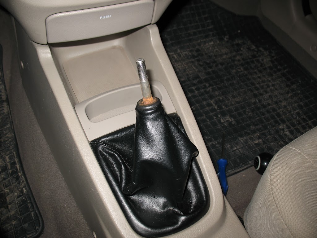

$L!M Опубликовано 21 января, 2013 Автор Жалоба Опубликовано 21 января, 2013 (изменено) Ладно, вру. Не дождедесь. Не будет записи про вонючку. И фотосета с цьолачками на капоте не будет. Ручки то тазоводные шаловливые чешутся. Замутил сегодня вечером короткоходную кулису. На всё про все неспешно и вдумчиво ушло два часа.Откручиваем ручко - она на резьбе. Оказалась достаточно увесистой. А когда дергаешь рычаг - и не скажешь все очень легко и никакой инерции не чувствуется.Откручиваем по 3 самореза по бокам центрального тоннеля и легко его снимаем. Открывается такая картина:Вид механизма сбоку. При движении рычага вправо-влево пипка, торчащая из шарика на палке кулисы вбок, перемещается вверх вниз и таскает трос через подпружиненный черный уголок. Движение рычага вперед-назад перемещает второй трос.Откручиваем, разбираем:Слегка прогреваем феном пластик на шарике, чтобы не лопнул и легче соскакивали сбиваем с рычага.Разрезаем рычаг и готовим вставку 25мм. Больше нельзя - будет цеплять за кузов, меньше - мало эффекта. Обвариваем, стараясь не перегревать и охлаждать большой шарик и маленький, пихая их в ведро с водой, поскольку они пластиковые:Также приходится немного подрезать пластик на домике кулисы, поскольку трос тоже уходит ниже и будет цеплять за него.Собираем, ставим на место и радуемся - усилие, естессно, чуть увеличилось и стало, на мой взгляд, идеальным, а до этого было каким-то игрушечным. Теперь передачи вщелкиваются мягко и упруго, прокатился - аггггооооонь, я тащусь! Ход рычага с 3 -> 4 до переделки составлял 14см. После переделки стал 10см. Т.е. по 5 см в каждую сторону от нейтрали.А еще немного поскользил по мокрому асфальту (зимка, прости ) в паре медленных поворотов(50-55км/ч). Боже, как же плавно срывается и потом цепляется многорыжачка и непринужденно ловится после этого. И ГУР не даёт рулю рваться из руки и здоррово демпфирует всё. Так что скользить одно удовольсвие. После девятки кажется, что даже выпускник автошколы сразу сможет давать угла Хотя скорей всего дело не только в многорычажке, а еще и в бОльшей базе и более тяжелой попке. Изменено 21 января, 2013 пользователем $L!M _____________________________________________ 2108 LowCost Rally Edition на Drive2.ru Power means nothing without control. If everything seems under control, you're just not going fast enough. (с) Mario Andretti
