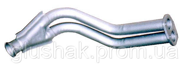

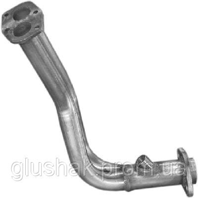

В комплекте идут - штаны с лямбдой -. Просто эти штаны нужно немного переделать под систему без катализатора или купить выхлоп с катализатором... но проще и дешевле переделать...
У меня были такие:
А пришли, такие:
Я поехал в ближайшее СТО и мне приварили конец моей трубы к инжекторным штанам, получилось:
