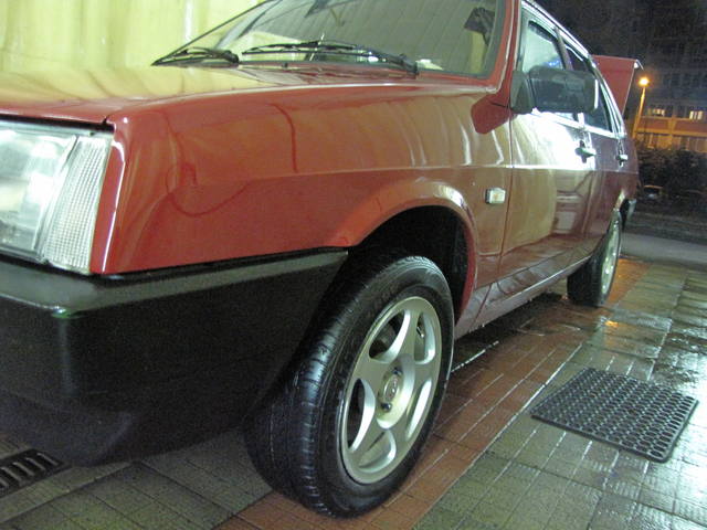

fatalJkE 566 Опубликовано 17 июля, 2014 Автор Жалоба Поделиться Опубликовано 17 июля, 2014 Только что с мойки) спросите какого фига я в пол второго ночи поперся мыть машину? после полуночи на мойке, под домом, 30% скидки. Помыл красавицу свою всего за 35грн. Вся блестит не могу не на радоваться!!! Даже диски натер) фотки уже завтра! 1 2108Club fatalJkE~ drive2.ru fatalJkE~ БЖшко Красная Turbo Бестия fatalJkE~ on VK <-- ~063 568 70 72 Виктор Сергеевич ~096 227 89 55 Да у меня зрачки порой шире вашего мировоззрения... © Ссылка на сообщение Поделиться на другие сайты

Palchik 40 Опубликовано 18 июля, 2014 Жалоба Поделиться Опубликовано 18 июля, 2014 Хороший у тебя автопарк. Ссылка на сообщение Поделиться на другие сайты
