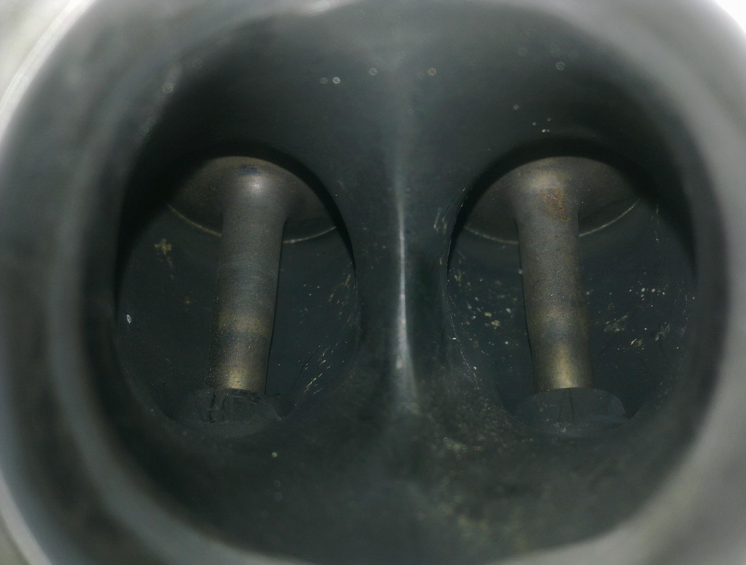

21099SR 3 Опубликовано 17 февраля, 2015 Жалоба Поделиться Опубликовано 17 февраля, 2015 (изменено) Имхо... Через чур...А как по мне на выпуск - нормуль. Впуск будет пошероховатей. Изменено 17 февраля, 2015 пользователем 21099SR 99SR 0935304243 Ссылка на сообщение Поделиться на другие сайты
H_U_L_K 48 Опубликовано 17 февраля, 2015 Жалоба Поделиться Опубликовано 17 февраля, 2015 Та весь блеск через 100 км покроется нагаром. И на этом всё закончится. Сидеть и дрокаться чтобы блестело... Ссылка на сообщение Поделиться на другие сайты
21099SR 3 Опубликовано 17 февраля, 2015 Жалоба Поделиться Опубликовано 17 февраля, 2015 (изменено) Та весь блеск через 100 км покроется нагаром. И на этом всё закончится.Сидеть и дрокаться чтобы блестело...Никто не дрокается. Каналы доработанной ГБЦ , которую только-что сфоткал, после пробега 45000. Много нагара по сравнению с недоработанной ГБЦ ты видишь?.... Просто легкий налет. Канал по прежнему гладкий. О целесообразности такой доработки можно долго спорить. Может крупнее наждака для финишной обработки канала у меня не было?... Я делаю так, и это, In My Humble Opinion, считаю правильным. Благодарен за понимание. Изменено 17 февраля, 2015 пользователем 21099SR 99SR 0935304243 Ссылка на сообщение Поделиться на другие сайты
Atom.DP 800 Опубликовано 17 февраля, 2015 Жалоба Поделиться Опубликовано 17 февраля, 2015 Имхо... Через чур...+1А как по мне на выпуск - нормуль. Впуск будет пошероховатей.я тоже не сторонник "зеркала" в каналах Запчасти для Клуба Бортовик АКЦИЯ ! 063 261-1699 и 050 480-2108 и 097 572-0155 Ссылка на сообщение Поделиться на другие сайты
H_U_L_K 48 Опубликовано 17 февраля, 2015 Жалоба Поделиться Опубликовано 17 февраля, 2015 (изменено) Я не спорю, понятно что должно быть более\менее гладко, но пид"""сить его до посинения чтобы блестело как "балабончики на фото выше" ИМХО через чур. Эффекта от этого не будет. Изменено 17 февраля, 2015 пользователем H_U_L_K Ссылка на сообщение Поделиться на другие сайты
21099SR 3 Опубликовано 17 февраля, 2015 Жалоба Поделиться Опубликовано 17 февраля, 2015 Я ранее писал, что "О целесообразности такой доработки можно долго спорить"... Ну Вы вкурсе, да?... Благодарю за понимание. 99SR 0935304243 Ссылка на сообщение Поделиться на другие сайты
fatalJkE 566 Опубликовано 17 февраля, 2015 Автор Жалоба Поделиться Опубликовано 17 февраля, 2015 (изменено) Я не спорю, понятно что должно быть более\менее гладко, но пид"""сить его до посинения чтобы блестело как "балабончики на фото выше" ИМХО через чур.Эффекта от этого не будет.а ни кто там зеркало и не делает, там идет порт каналов и просто выведение гладких поверхностей, для турбы хороший, правильный выпуск в приоритете чем впуск как для атмика фотка такая яркая вышла за счет света и свеже стесаного алюминия :pardon: Изменено 17 февраля, 2015 пользователем fataljke 2108Club fatalJkE~ drive2.ru fatalJkE~ БЖшко Красная Turbo Бестия fatalJkE~ on VK <-- ~063 568 70 72 Виктор Сергеевич ~096 227 89 55 Да у меня зрачки порой шире вашего мировоззрения... © Ссылка на сообщение Поделиться на другие сайты
Aerodance 34 Опубликовано 17 февраля, 2015 Жалоба Поделиться Опубликовано 17 февраля, 2015 (изменено) вот мне делал человек у нас в городе который раньше гонял в гонках ... перестал возраст ... вот он мне психанул голова 1.5 16v впуск подгонял под рес выпуск подогнанный под паук + прокладку впуск 40, выпуск 36а тебе пилят ну я так понял не на всю что можно выжать с головы Изменено 17 февраля, 2015 пользователем Aerodance Бортовой журнал Drive2.ru Продам свою 2109 тыЦ Ссылка на сообщение Поделиться на другие сайты
Spike 217 Опубликовано 17 февраля, 2015 Жалоба Поделиться Опубликовано 17 февраля, 2015 А как по мне на выпуск - нормуль. Впуск будет пошероховатей.Впуск проходишь материалом с зерном 40-80 ... этого достаточно для впуска ... Бортовик: Alfa Romeo 2.0T ts Spike`s Edition Turbo Viber: +380 93 62-555-77, Владимир Ссылка на сообщение Поделиться на другие сайты
