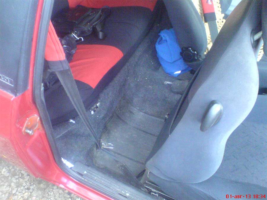

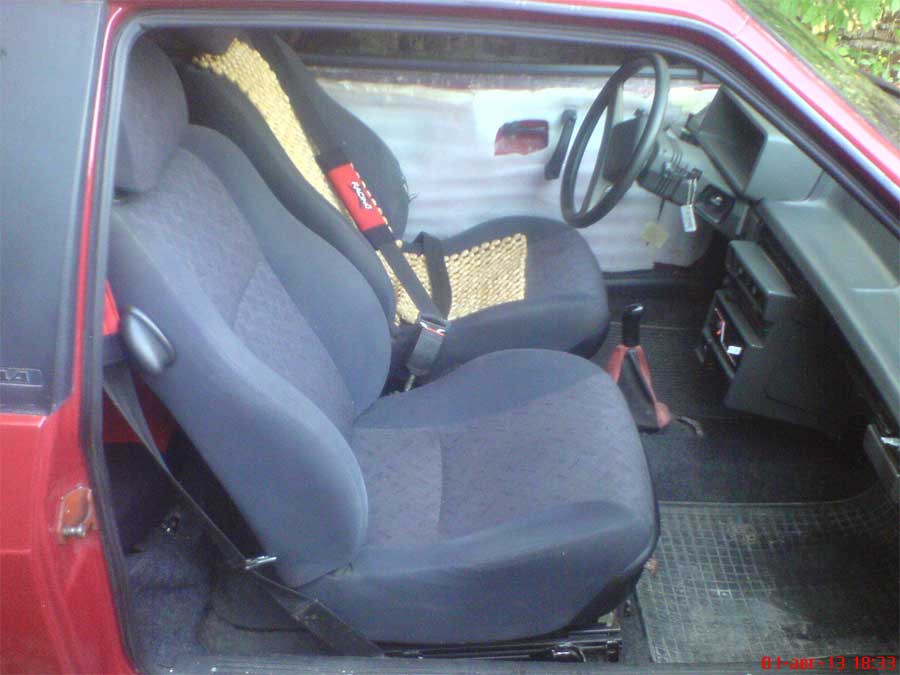

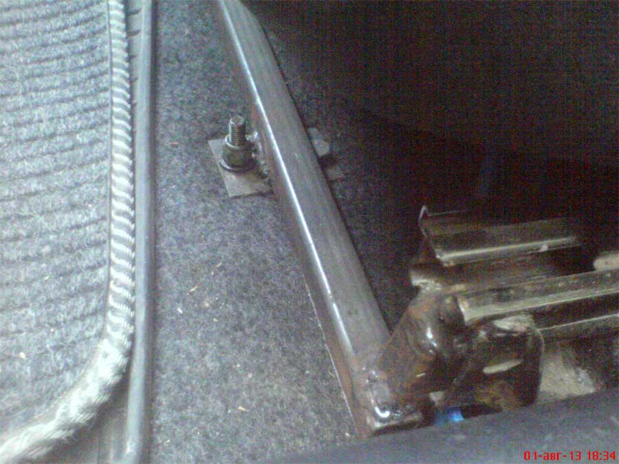

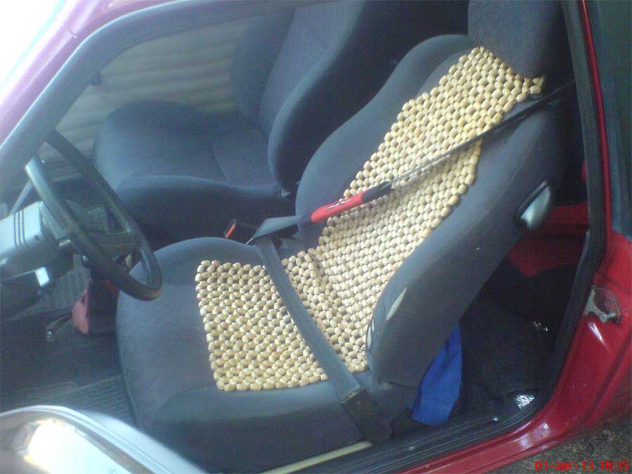

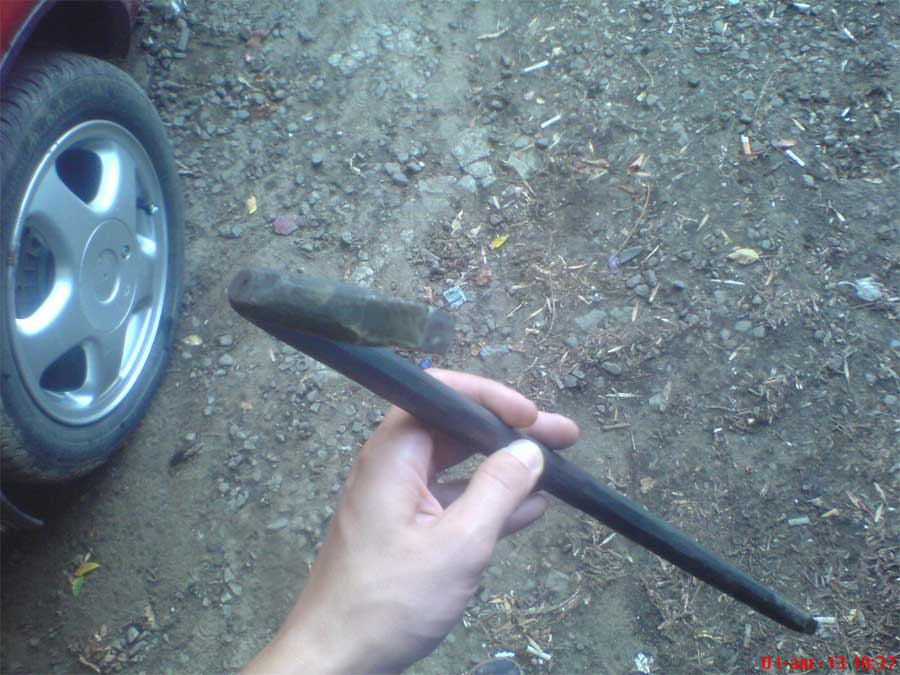

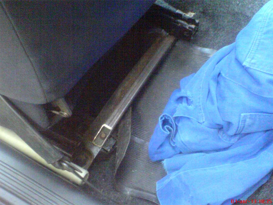

dimonza Опубликовано 3 августа, 2013 Автор Жалоба Опубликовано 3 августа, 2013 Наконец установил ино-сидухи. Брал здесь на форуме, вроде как от Форда Фиесты. Обычно люди делают крепления на основе родных салазок, у мну ума не хватило. Из квадратного профиля были изготовлены новые элементы крепления. Теперь сижу в авто не много выше чем на стандартных сидениях, что очень радует. А еще забрал у кузнеца вороток. Размеры 80 х 15 (см). Изготовлен из пружины. Аргонно дуговая сварка , работа с кожей.
