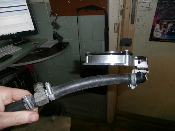

porsche21011984 Опубликовано 10 октября, 2013 Автор Жалоба Опубликовано 10 октября, 2013 (изменено) прикольная тема с 2-мя комфоркамиа еще вот мож только у меня такая проблема - шланг от редуктора к кастрюле постоянно то переламывается то перетираетсяподумывал о установке шланга как в квартире, в стальной оплетке, такому б точно ничего не случилосьтолько хз как его крепить, в бытовом резьба, а тут хомутыне было таких мыслей?если шланг гнётся и перегебается в кастрюле-неправильно установлен.1)смеситель с общим вводом имеет пластиковый уголок и ничего нигде не гнётся и не переламывается (фото выкладываю)2)для смесителя с двумя выводами покупаем либо таврический уголок идущий от бачка омывателя на моторчик,либо покупаем латтунный уголок с внешним диаметром 14мм и внутренним 10мм (так сделал в этот раз)и ничего нигде не перегебается и не перетирается!теперь о приятном рассход на двухкамерной камфорке (после 3-х замеров)8,8 литра на сотню на 5 литрах проезжаю 57 км Изменено 10 октября, 2013 пользователем porsche21011984 0509304970 Юрий
Mikeng Опубликовано 10 октября, 2013 Жалоба Опубликовано 10 октября, 2013 мож меня не понял, перегибается уже от кастрюле к редуктор, огибая карбик такой расход стал после установки 2-конфорок? у меня расход город около 11, траса 8,2-8,8, правда в основном топлю Диски и шины с Польши под заказ Garage sale!!! +38(067)1687302 mikeburian@gmail.com
porsche21011984 Опубликовано 10 октября, 2013 Автор Жалоба Опубликовано 10 октября, 2013 мож меня не понял, перегибается уже от кастрюле к редуктор, огибая карбиктакой расход стал после установки 2-конфорок?у меня расход город около 11, траса 8,2-8,8, правда в основном топлюрасход 8,8 по городу на 2-х камфорках по трассе сегодня был 9 но фигарил 120-130 экономайзер был постоянно в крайнем левом углу а он показывает разряжение в коллекторе и именно это же разряжение и вытягивает газ если экономайзер будет до жёлтой линии уверен расход будет 7-7.5 литра 0509304970 Юрий
