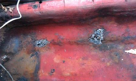

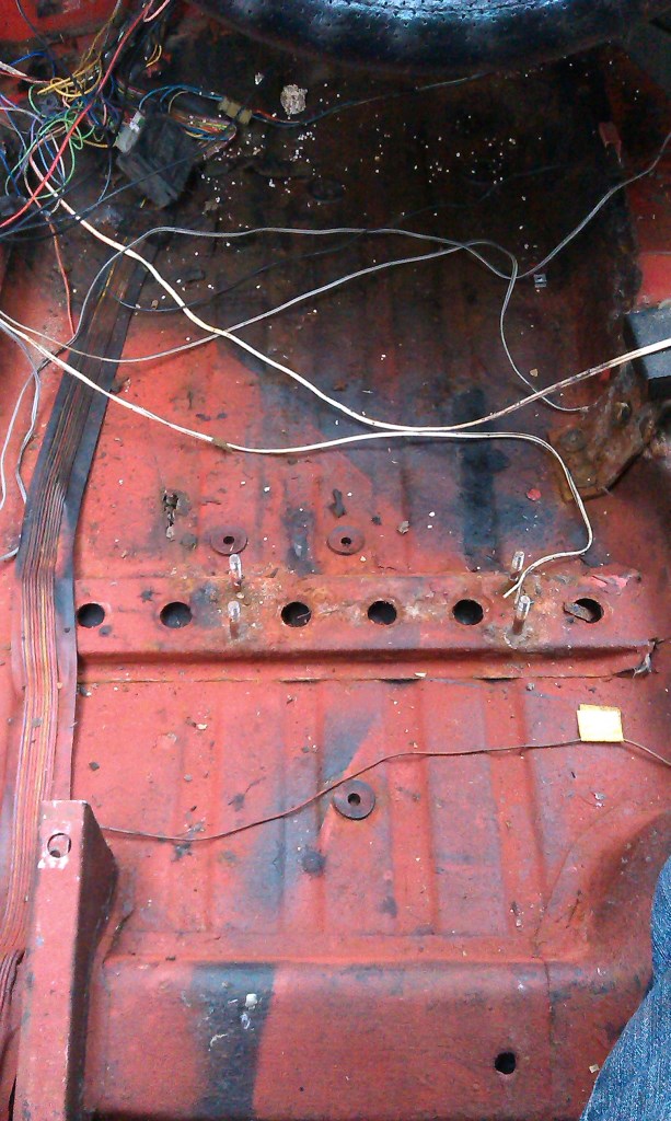

Николай Саныч Опубликовано 14 октября, 2013 Автор Жалоба Опубликовано 14 октября, 2013 (изменено) Доразбирал салон: А вот мой правый лонжерон. петлю я ему отломал, что бы ненароком не вылетела где нибудь на трассе в лобешник кому-то)) Изменено 14 октября, 2013 пользователем Николай Саныч
RichCat Опубликовано 15 октября, 2013 Жалоба Опубликовано 15 октября, 2013 Фига-се братишка лонжерон... И ты хотел стрелку ложить на таких? Я б побоялся из гаража выехать. Теперь сварочно-покрасочные работы предстоят? Мой бортовичёк

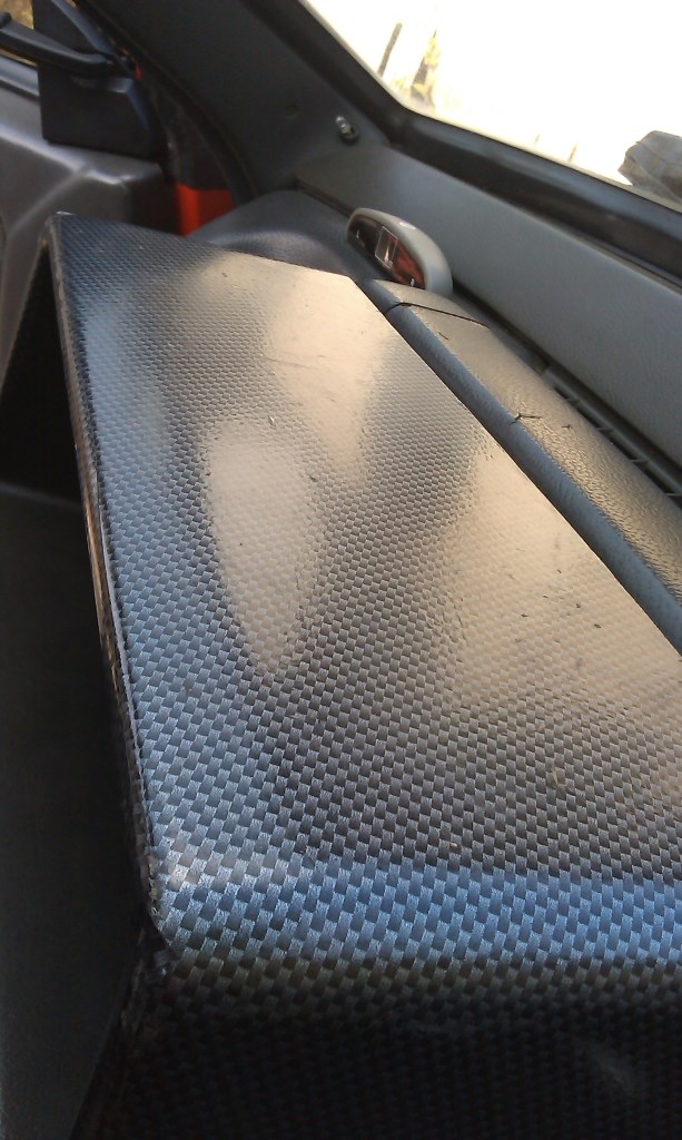

Николай Саныч Опубликовано 15 октября, 2013 Автор Жалоба Опубликовано 15 октября, 2013 Фига-се братишка лонжерон... И ты хотел стрелку ложить на таких? Я б побоялся из гаража выехать. Теперь сварочно-покрасочные работы предстоят?да. металл куплен. буду только варить. красить пока не буду. а как дойдут руки до кузова, то после подготовительных работ просто перетяну её плёнкой. по деньгам то же самое,что и красить, а при потертости кусок можно заменить.кстати без салона машина рулится легче. нет сноса передне оси.ЗЫ. Чисто субъективное мнение, основанное на поездке по давним маршрутам. Никаких доказательств (теоретических/практических) нетот скуки наклеял на козырек приборки "типа карбон".не без бочины. последний раз занимался этим в 2010.

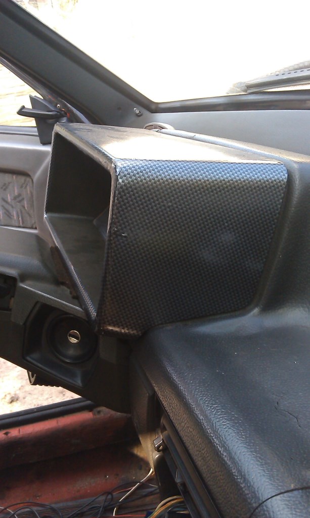

Николай Саныч Опубликовано 11 мая, 2014 Автор Жалоба Опубликовано 11 мая, 2014 Доброго времени суток. С момента последнего поста с машинкой произошли следующие изменения:- немного переделал подсветку приборки и климат-контроляНад приборкой ничего не мудрил, просто диодная лента приклеенная сверхуСейчас приборка светит тусклее, т.к. при езде в темное время слепила.- ближе к апрелю обнаружился какой-то звенящий звук в передней части авто. Привет глушак. Снято, выкинуто и заменено на обычный польский.Штаны, средняя труба и последняя банка, + сопутствующие материалы. прокладки, кольца, хомуты. Хочу сказать, что не смотря на отсутствие опыта все поставил с первого раза. нигде не сечет, кольца выставил ровно.- отремонтировал стартер. Бендикс и щетки.- заменил разбитое ворами правое стекло и стеклоподъемник. Украли неработающий нафигатор, так что стекло и механизм вышли дороже всего.- по мелочи: лампочки, фильтра поменял, проволоку капота, подсосаВ целом, перезимовал отлично неприятностей доставлял только аккум. Он относительно новый - 08. 2012. Но в те 2 недели сильных морозов садился за ночь. Проверяли на предмет утечки. Заряд отличный, утечка есть первые секунд 15 после глушения.Ну, и ,собственно, аппогей ремонтных работ - сварка! Буквально вчера забрал свое чудище от сварщика.Было сделано переднее дно, пороги и иже с ними соединители, усилители и поддомкратники, задние лонжероны, нова крышка багажника, петли, залатали дыры в нише запаски и на всякий пожарный 2 латки под задним седлом. Убраны дыры, ржавчина и вздутия на крыльях, рамке ветрового стекла, дверях, крыше. Обработана мастикой с 2-ух сторон по 2 слоя, плюс третий слой по швам.Выглядит она сейчас как чемпион после боя. Вся залатаная в синяках, в пятнах, но довольная и бордая Сегодня снял 3 задних стекла, бампер передний, облицовку стоек, омыватели, мухобойку (кстати, кому надо, отдам буквально за пак литровой колы. Черная, с 3-мя самодельными кронштейнами под саморезы.), бархотки и прочую наружную фурнитуру.Предстоят малярные работы. Планируется подготовка под покраску акрилом с проемами. Под подготовкой подразумевается убрать все, что не дошкрябал сварщик (сколы, ржавчину легкие вздутия под уплотнителями, водостоки, двери и т.д.)У кого есть знакомый мастер, или сам кто-то занимается, прошу ответить. По городу дешевле 7 тысяч не нашел.Могу отдать аж до 22 мая (если вдруг кто-то очень дотошный или медлительный). Почему обращаюсь с такой просьбой? Просто жаба давит, что Ланос с меняным передком, кривым правым бортом + бампера + краска "металлик" будет стоить те же 7 тык. Если по цене и фронту работ сходимся, то прям завтра и оставляю.Фото поварешки будут завтра-послезавтра. Всем приятного остатка выходных и удачного начала рабочей недели.
