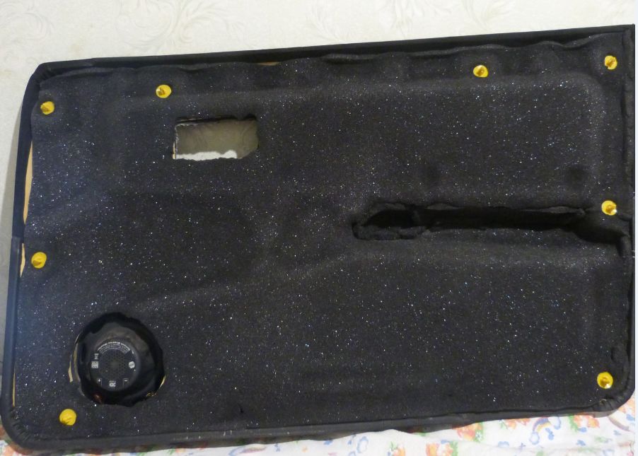

Voloxa Опубликовано 1 августа, 2014 Автор Жалоба Опубликовано 1 августа, 2014 (изменено) Последний штрих обесшумливания дверей)) STP Бипласт 10 мм Изменено 1 августа, 2014 пользователем Voloxa

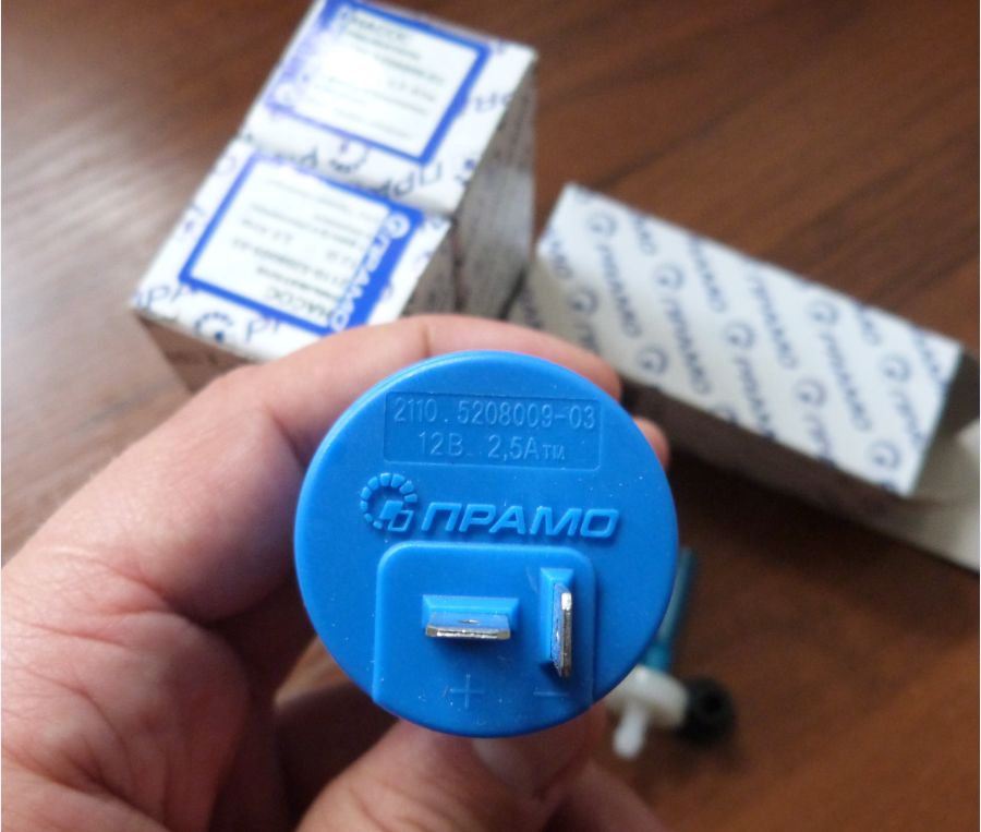

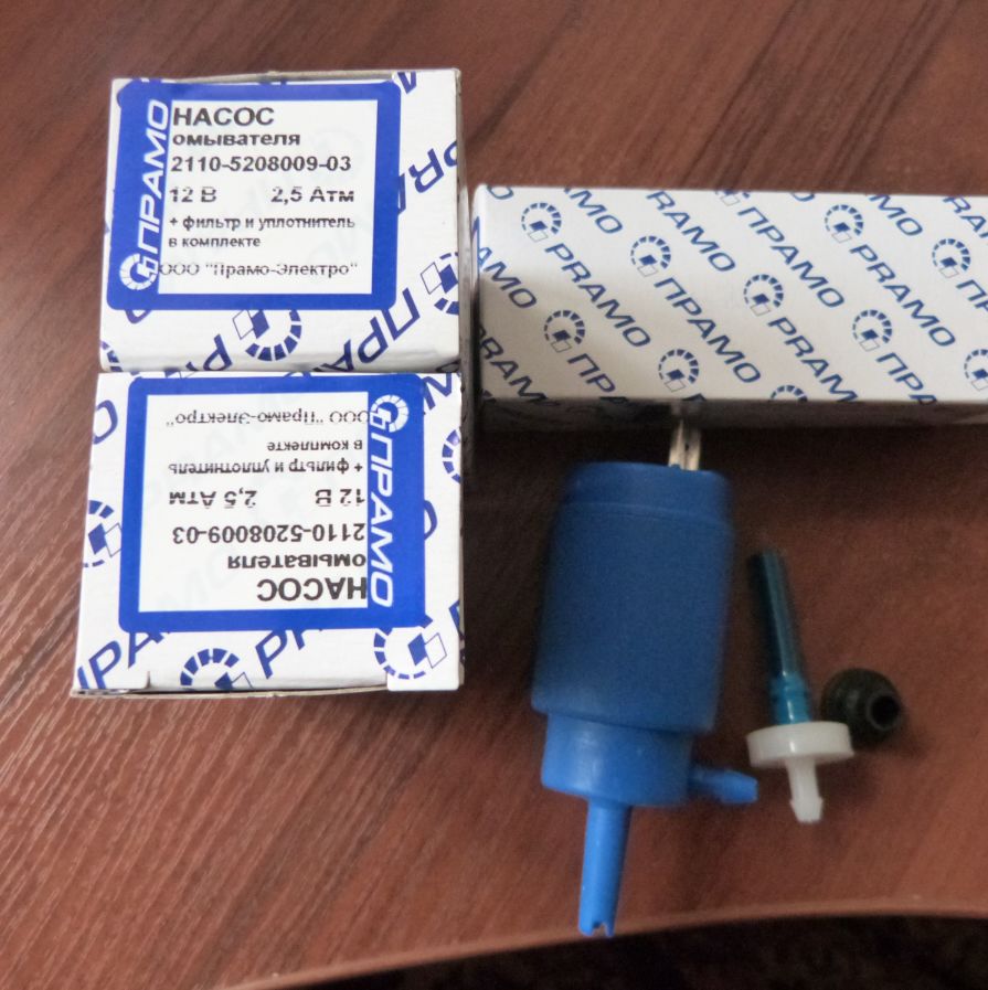

Voloxa Опубликовано 30 августа, 2014 Автор Жалоба Опубликовано 30 августа, 2014 (изменено) После установки веерных форсунок, на скорости 80км можно было не брызгать на стекло, толку ни какого, мощности не хватало добить даже до середины стекла, хоть и был установлен бачек для омывайки на два насоса, результата не дало, решил попробовать установить насосы Прамо 2.5 атм давка. Не мало важно что они идут с фильтрами, для веерных форсунок это актуально. Посмотрим что получится Изменено 30 августа, 2014 пользователем Voloxa

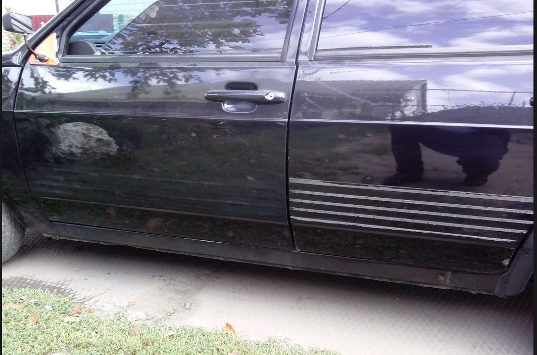

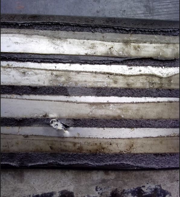

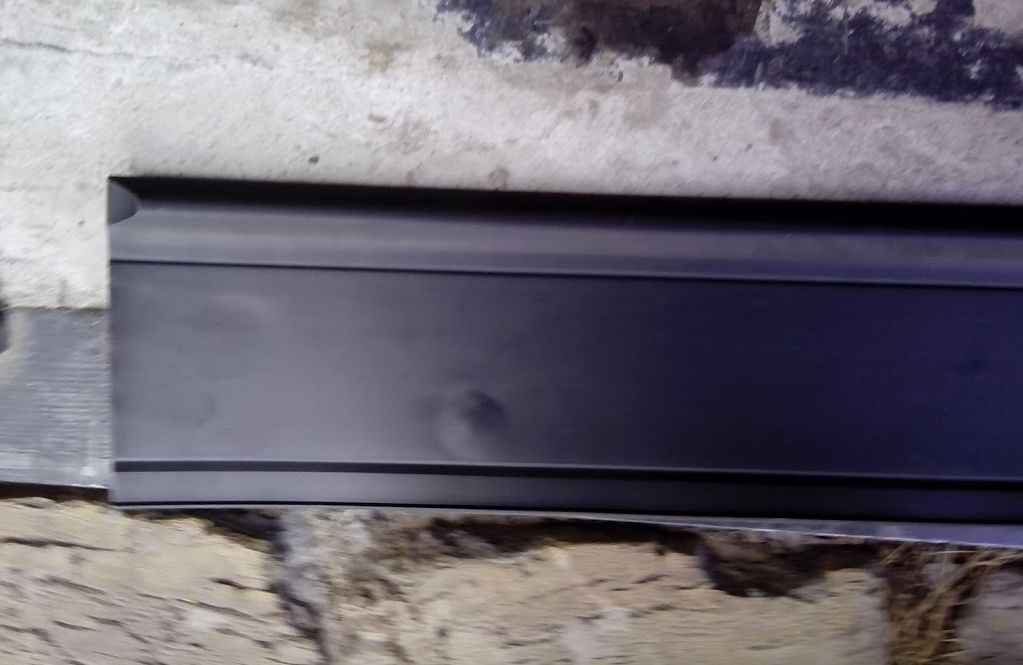

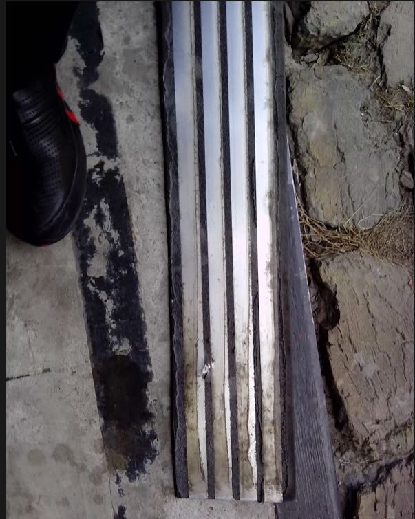

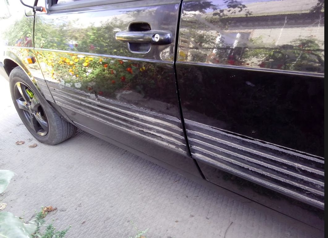

Voloxa Опубликовано 16 сентября, 2014 Автор Жалоба Опубликовано 16 сентября, 2014 Пришло время и мне поварить авто, благодаря установленным подкрылкам из за которых и пошла корозия в местах крепления подкрылка саморезами к крылу так же решил перед тем как ехать к сварщику снять полоски САМАРА так как на водительской двери было вздутие, думал что дверка полезла что бы все одним махом устранить вот так выглядело вздутие после снятия радостно было смотреть на дверку, она чистенькая без каких либо следов корозии оказалось что вздуло не из за того что дверь полезла, а в самой полоске образовалась дыра дальше кропотливый труд по снятию скотча с кузова оттерлось все хорошо, но без полировки не обойтись
