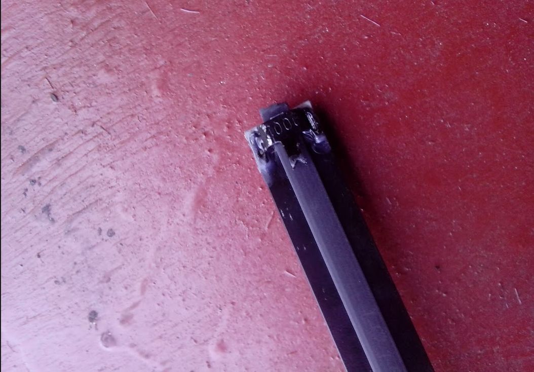

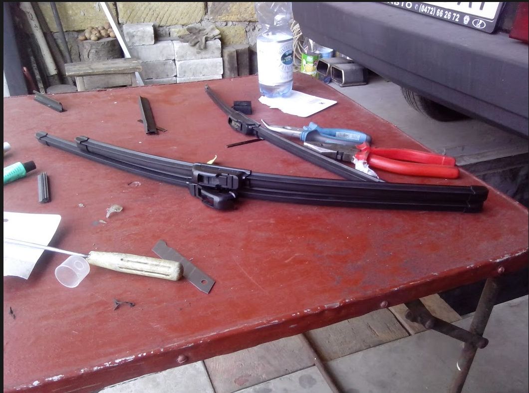

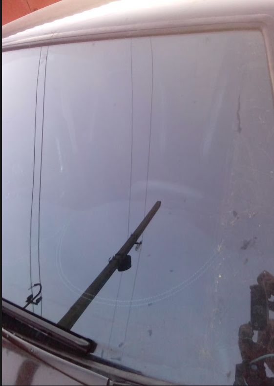

Voloxa Опубликовано 9 октября, 2014 Автор Жалоба Опубликовано 9 октября, 2014 Пришло время менять поводки дворников, краска облезла и вид очень стремный. Многие ставят вместо родных, 10-е правые поводки кто то укорачивает сам поводок кто то подбирает щетки по короче, я пошел немного другим путем взял самые длинные которые были на тот момент в магазине 600мм и довел их до пригодного эксплуатационного состояния И так щетки Bosch Aero Twin. отмеряем-разбираем-отрезаем-приклеиваем-собираем-радуемся))) зона очистки

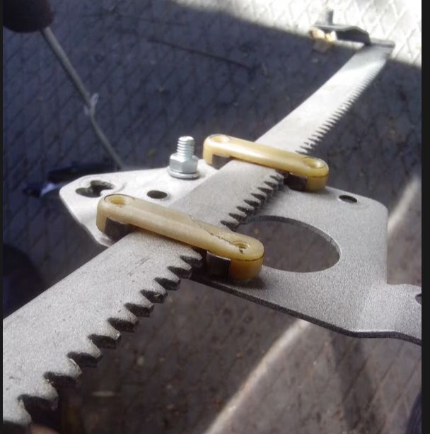

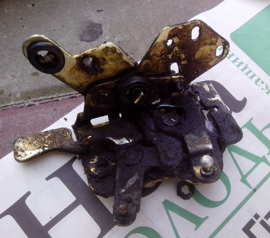

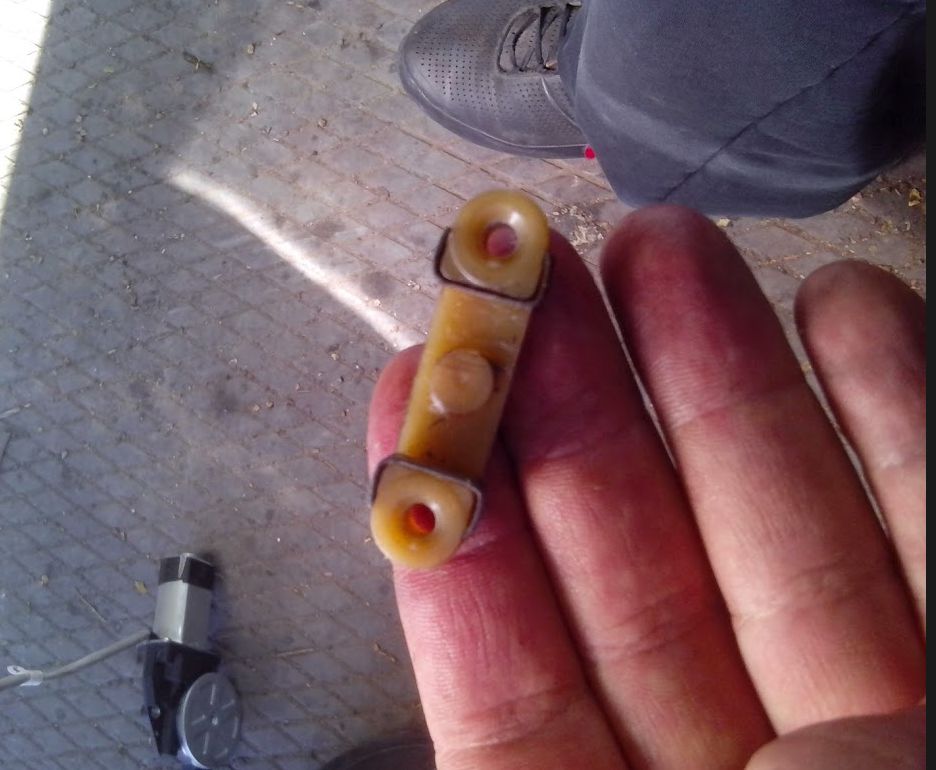

Voloxa Опубликовано 10 октября, 2014 Автор Жалоба Опубликовано 10 октября, 2014 Ревизия передних дверей. после установки реечных стеклоподемников появился спустя некоторое время противный металлический звон начал искать и обнаружил источник шума эти маленькие металлические направляющие были не подогнаны и издавали при неприятнейший звук пришлось разобрать весь стеклоподъемник и подогнуть их теперь тишина)) коль сняты карты, решил поменять и внутренние замки туго стали открываться двери передние, при осмотре замка понял почему)))) мыть не стал, сразу поменял вместе с наружным немного подкорректировал тягу от ручки к замку результат как всегда порадовал, открытие двери происходит одним пальцем

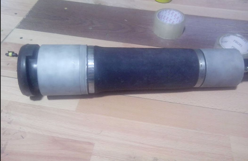

Voloxa Опубликовано 23 октября, 2014 Автор Жалоба Опубликовано 23 октября, 2014 (изменено) Поменял масло, цены конечно скакнули ппц дождался на конец то таки пневмостойку поднятие порадовало, низ тоже(фото позже, как ни как САТ В15 и сумерки ну ни как не дружат) как и боялся есть одно большое но, без проставок только под 14 резину, зазор между подушкой и колесом около сантиметра, очень мало, нужно брать немного меньше подушку или мостырить защиту на подушку что бы в поворотах не протерло Изменено 23 октября, 2014 пользователем Voloxa
Voloxa Опубликовано 24 октября, 2014 Автор Жалоба Опубликовано 24 октября, 2014 аа, т.е. получается пневмостойка по высоте перекрывается с колесом?я думал она начинается выше резины уже, как в стоке чашка и пружинаблин, это неприкольно конечно)если с 14 узким колесом, то так можно и винты с длинной пружиной воткнуть))хотелось все реализовать в одном и высоту и спуск и ездовые качестватеперь прейдется жертвовать немного максимальным подъемом будет почти как стоковый)))
Voloxa Опубликовано 24 октября, 2014 Автор Жалоба Опубликовано 24 октября, 2014 это потому, что подушка раздуется если больше дуть?если поднять нижний поршень, что бы работа была выше, то подушку нужно укорачивать, ту подушку что я использую она не раздувается как шар, в ней хоть 5 атм хоть десять диаметр практически одинаковый.какая у этой подушки жесткость в положении "резина по арку", т.е. -7-8 реальных см ?не понял вопросвыше особо не интересуета вот ниже если сдуть, то ехать уже аккуратно, т.к. и ниже, и мягче.. верно?не могу сказать что мягче, для меня мягко -когда едешь и не чувствуешь пятой точкой каждую кочкуна самом деле если ехать по идеальной дороге которых мало, то мягко(по такой дороге на любой подвеске будет мягко), ну если на дороге будут неровности то будет козлить по страшному, подушка не работает нормально когда в ней мало воздуха
Voloxa Опубликовано 26 октября, 2014 Автор Жалоба Опубликовано 26 октября, 2014 ну в смысле, какова жесткость задней подвески в положении, когда накачано "резина по арку"? с чем сравнить можно)я не знаю с чем можно сравниватьсовершенно по другому работает подвеска
