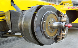

Ну и наконец - ломаем стереотипы полностью - Тормоза ФОРМУЛЫ-1
Изменено пользователем ukr823f

И ещё раз Диаметр и площадь -ВСЁ. Физика и формулы - только это понимают. Остальное....
