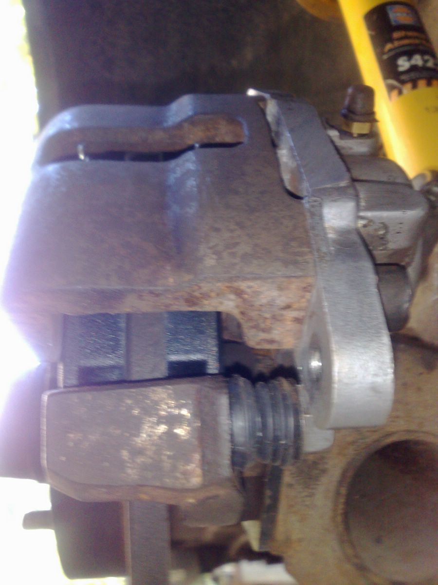

eclectik Опубликовано 19 октября, 2014 Автор Жалоба Опубликовано 19 октября, 2014 точни чуть диски. до толщины как у оки. и внутр. колодку сточи маленько. резинки не реж. точи не об кирпич, а об точильный камень. (снимаешь с точила, и ручками один об другой)Проблему давным давно решил,чуть сточил колодку со стороны колеса.А стачивать диски ну его в баню такое)

Outlaw Опубликовано 16 декабря, 2014 Жалоба Опубликовано 16 декабря, 2014 Хелп ребята.Купил новые колодки на ЗДТ,теперь немогу ладошку одеть,пальцы с новыми резинками на них попросту не дают,с огромным усилием конечно получается одеть ладошку,но свободного хода ладошки ноль,плюс еще ладошка зажимает колодку ту что со стороны колеса так что с трудом тормозной диск крутится(Ладошка всредине куда прилягает колодка вычищена.Резники на пальцах укорачивать,или что делать?хорошо вдави тормозной поршень большой монтировок назад и без колодок легонько нажми что об вышел и пар раз так, при необходимости тормозной жидкость оприскай его контуры. У тебя просто тормозной диск не возвращается полностью назад потому и клинит
