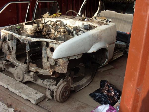

pet Опубликовано 19 февраля, 2016 Автор Жалоба Опубликовано 19 февраля, 2016 придеться делать себе такой стенд. вот из этого тюнинг навсегдапродажа аксессуаров ОМР
