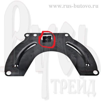

Такая вот проблема, может кто то и сталкивался. Надо выставить зажигание на Ваз 2108, но в люке картера сцепление нет шкалы (на фото выделено красным) как будто кто то облома ее при самом основании. На шкиве привода генератора тоже не видно метки. Что делать?post-56328-1413375950.jpgpost-56328-1413375959.jpgpost-56328-1413375966.jpg

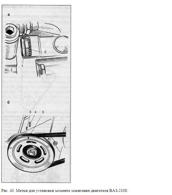

На шківу привода генератора наче й не було мітки. :pardon: Вона знаходиться під ним, на шківу колінвала.

Выставить поршень первого (четвертого) цилиндра строго в ВМТ.
Напротив риски на маховике сделать "свою" метку на щитке .
Против хода вращения колена сделать еще пару с ходом в один мм.
И выставить зажигание http://twokarburators.ru/?p=107

Ну вот эта меткаpost-56328-1413382593.jpg на маховике.

Странно, в мене на мої ВАЗ 2108 і родичовій ВАЗ 2108 таких міток немає, є тільки на шківах колінвала.

У меня также на шкиве не видно, а на крышке ремня ГРМ есть метки.
Можна зняти шків генератора, виставити по мітках шківа колінвалу, надіти шків генератора на місце і на ньому чимось зробити мітку.
