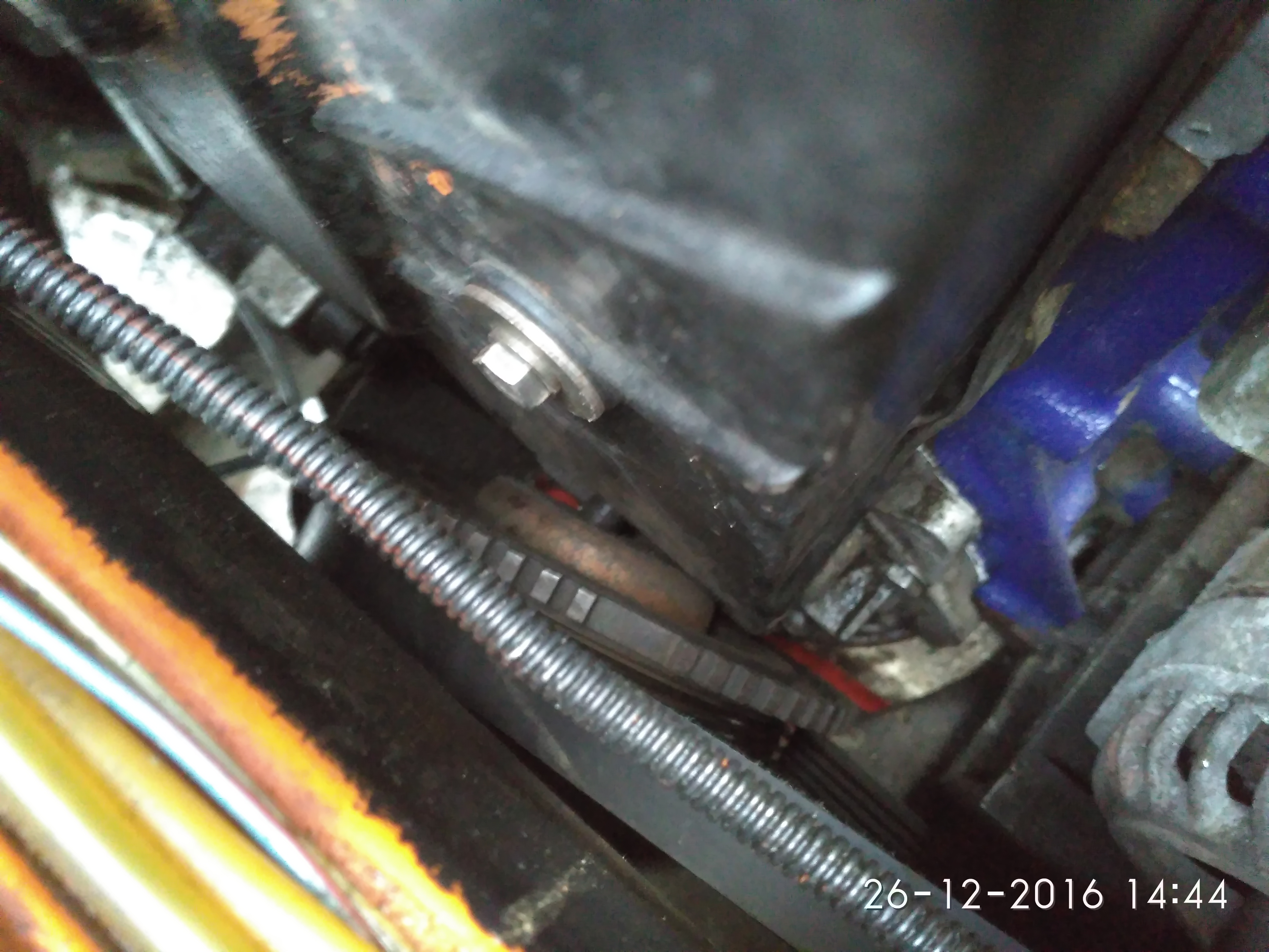

pishchansky.m 14 Опубликовано 26 декабря, 2016 Жалоба Поделиться Опубликовано 26 декабря, 2016 (изменено) Никто не угадал. Отвалился зубчатый шкив коленвала, тот что ремнем с генератором связан. Открутился болти шкиф слетел, даже шпонка культурно на защиту упала. Собрал, затянул, завел- работает. Пока праздники, буду обкатывать. Потом ждите новостей после перепрошивки. Изменено 26 декабря, 2016 пользователем pishchansky.m Ссылка на сообщение Поделиться на другие сайты
