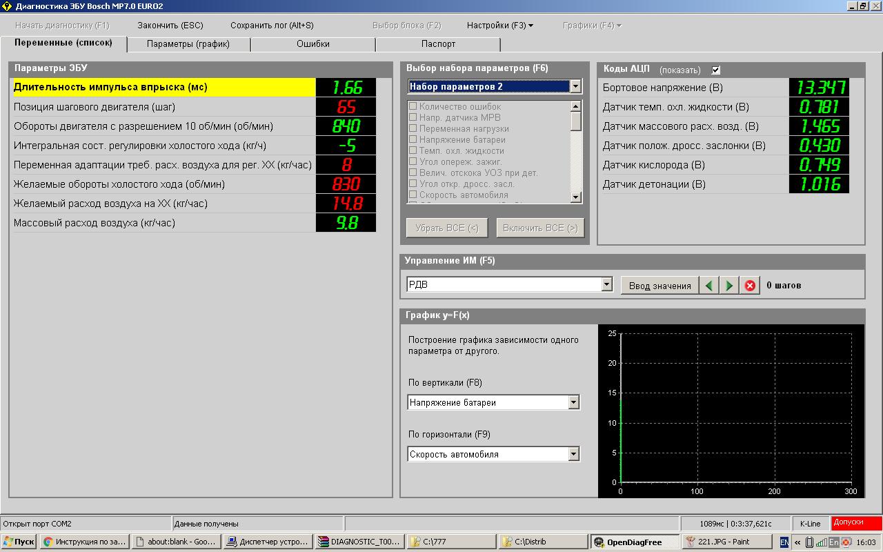

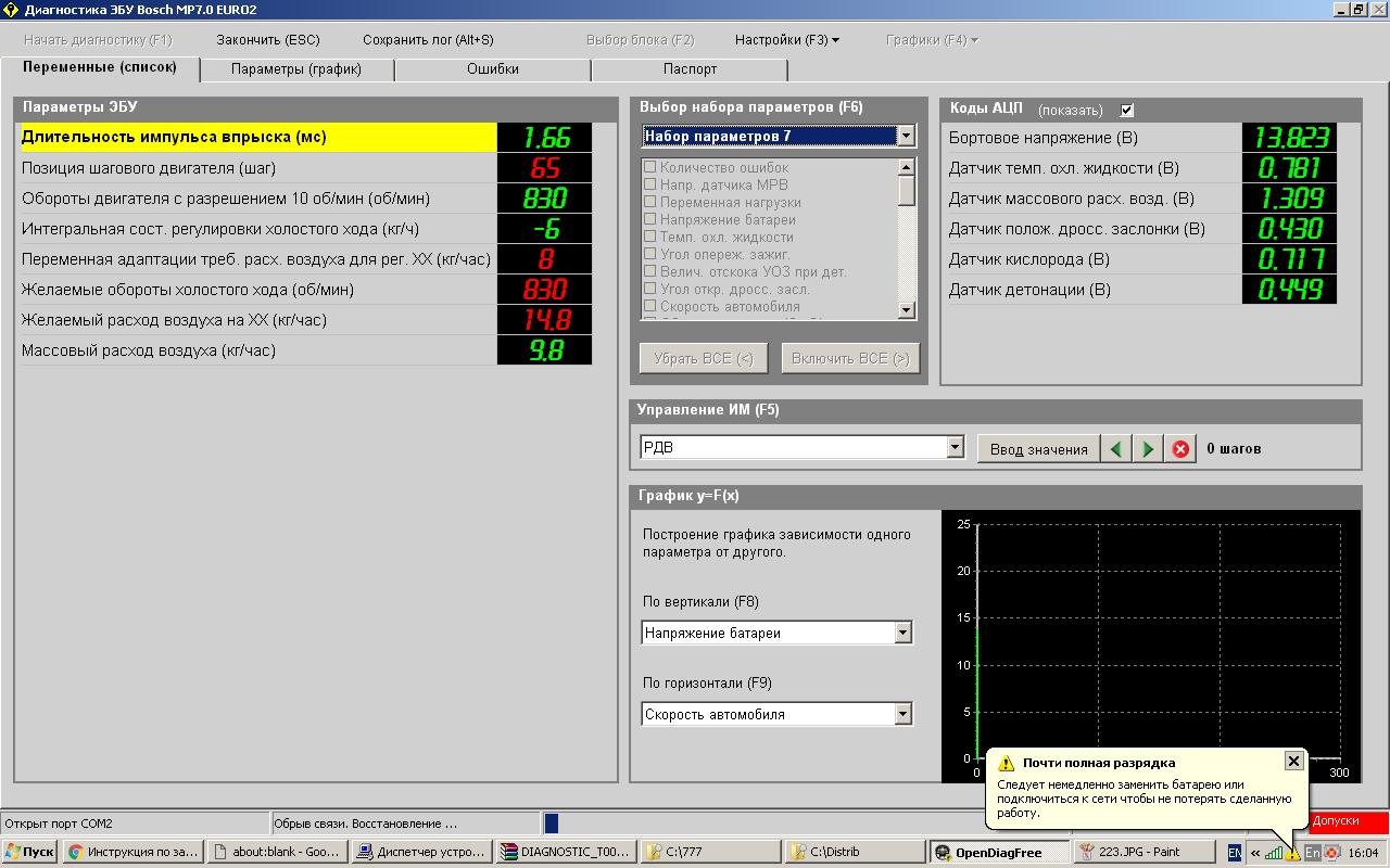

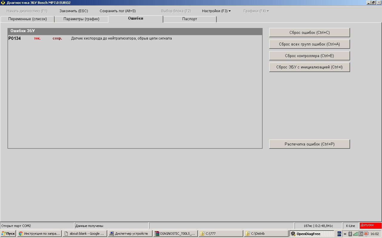

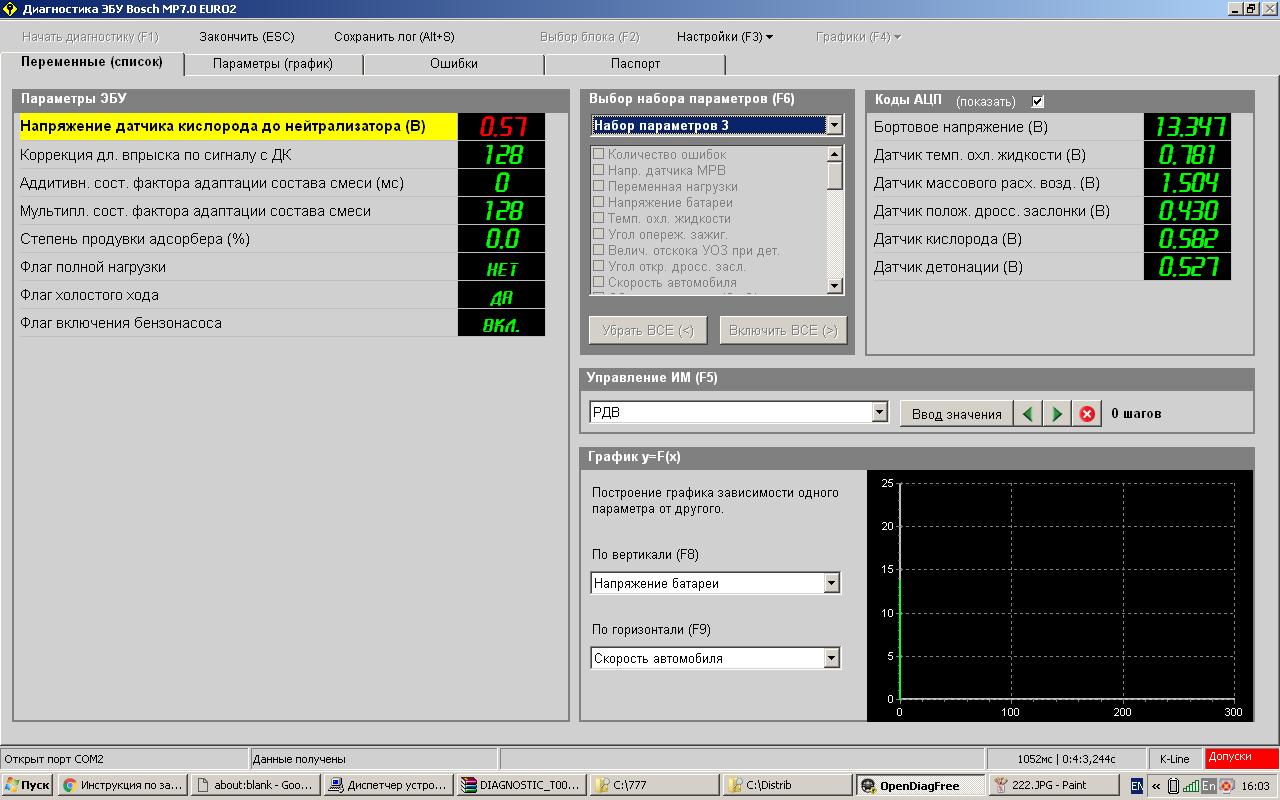

Помогите Расшифровать Диагностику И Куда Копать Дальше
Ошибка check engine:
Скрытый текст
Показаниям по датчикам:
Скрытый текст
Подскажите, куда копать или что менять :)
В 13.01.2017 в 15:38, Stael сказал:
Проверь проводку к ДК и саму лямбду. Может проблема в разъеме. Когда ошибка уйдет, параметры будут другие. В МР7.0 вся работа системы завязана на показаниях ДК. Тогда и смотреть дальше.
