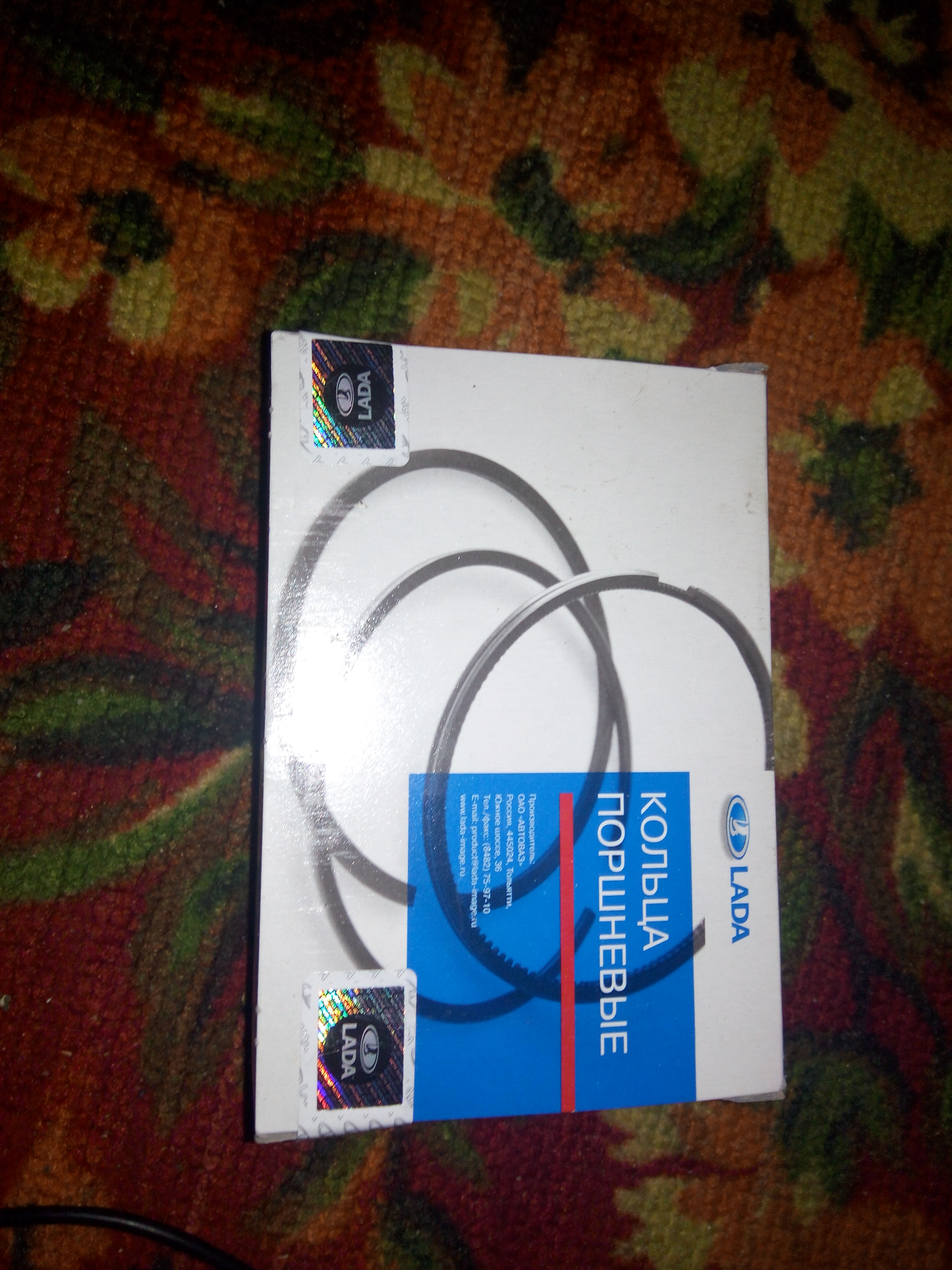

Volf Опубликовано 21 февраля, 2017 Автор Жалоба Опубликовано 21 февраля, 2017 Только что, Atom.DP сказал: какая разница чей, промерять все надо все равно! у разобранного мотора нет пробега, есть состояние Да если бы не заклиненный палец-было бы все хорошо,теперь незнаю что и делать.Вышкреб все деньги на этот мотор,кастрому нашел под заказ-мотокомплект 1500 гр.,автромат за 1000 можна взять.Кольца уже куплены Есть нормальный моторист(я надеюсь,на одного уже понадеялся-говорит с поршнем так надои поршень один группы С с завода всунули),буду спрашивать промерять цилиндры,если шо пускай соберет. Сегодня аж вспомнил старую пословицу,хочеш сделать хорошо-сделай сам.Слов нет для выражения.
