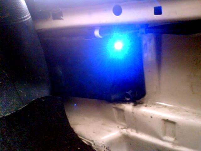

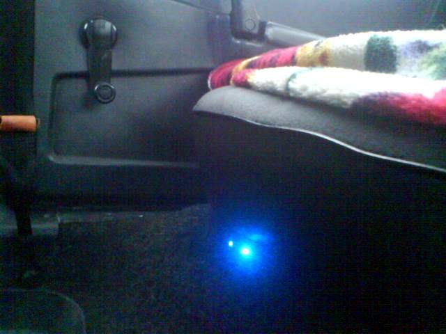

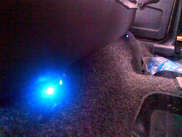

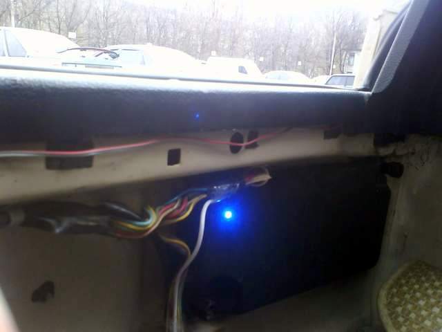

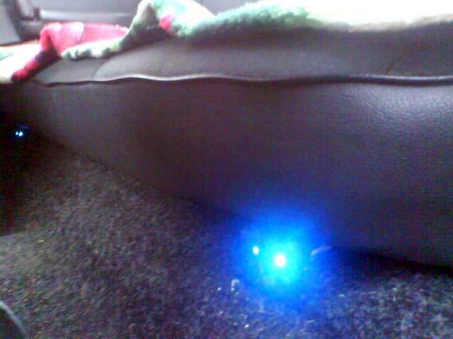

Вот доделал подсветку сзади и в багажнике. В багажнике "-" взял от концевика сигналки, тоесть освещение работает только при открытом багажнике. Впрынцыпе, доволен работой. Ночью теперь и в салоне видно, и ручки дверные никто не ищет. В багажнике диоды подключал через сопротивление в 300 Ом, два диода осветило ввесь багажник.( До этого были линейки магазинные за 45 грн.... диоды лучше) Одно тоько хотел зеленое освещение сделать, но диодов у нас в городе нету :angry:
