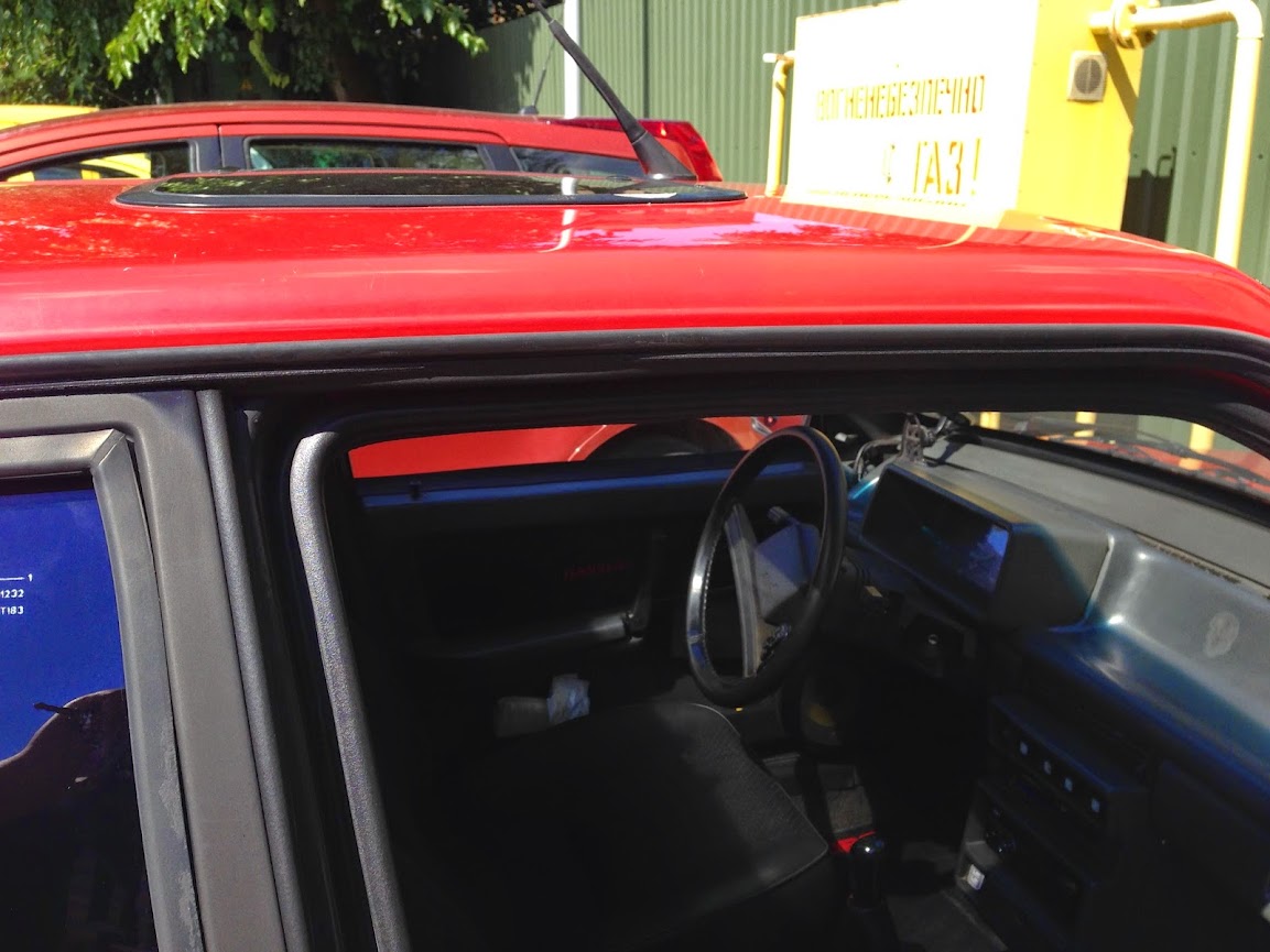

Mikeng Опубликовано 19 августа, 2014 Автор Жалоба Опубликовано 19 августа, 2014 (изменено) Вчера решился и сделал то что уже давно хотел, а именно по-новой установить дополнительные уплотнители дверейДело в том, что уже пробовал проделать данную операцию но в силу малоопытности и расп...ва - сделал только одну сторону, которая со временем местами отклеиласьИспользовал тогда и сейчас D-образный уплотнитель макс большой какой только нашел в епицентре двойнойИтак закупил 3м (фактически 6м так как двойной) уплотнителя (в районе 60грн) и банку растворителя для обезжиривания поверхности (20грн)Начнем с мыслей перед поклейкой из за чего постигла неудача в 1-й раз:1) не обезжирил растворителем, а только протер влажной салфеткой2) на изогнутых поверхностях клеил немного в натяг, а надо как по мне наоборот немного стягивая уплотнитель между собой3) тогда наклеил по периметру, включая порог. На порогах скоплялся песок в акурат на уплотнителе, потом неудобно было его оттуда вымывать даже на мойке)Еще раз перечитал отчет с драйваhttp://www.drive2.ru/l/288230376151839818/наиболее грамотный мануал что нашелДля начала помыл машинПеред поклейкой взял кусочек уплотнителя и прикинул как будет прилегать в разных местах проемаПриступил у поклейке:Клеил в районе водосточной канавки и собс-но на нее, если клеить дальше на проем - остаются щели с дверью все равноНу и порог не клеил3м как раз хватает заклеить до перехода заднего крыла в порогБыл еще кусок - заклеил стойку по центру.На ночь машину оставил в гараже, все двери закрыл на один щелчек замка - сигналка нормально сработала, свет в салоне потух, но уплотнители не прижимались дверьмиПо дороге домой еще купил силиконовый спрей-смазкуУтром смазал резинки нового и старого уплотнителя, пока вроди нигде ничего не отстало.Посмотрим что будет дальше, ну и пару фоток.Возможно еще что то придумаю с проемом багажника и капота.Об эффекте тяжело судить, по трассе не наваливал да и окна открыты В теории должно стать чуть тише, зимой возможно теплее но не факт (и так стоят 3-кам уплотнители, спасибо Антону-Атому!)ну и при открытии дверей снег не будет салон засыпатьНиже пару фоток: Изменено 19 августа, 2014 пользователем Mikeng Диски и шины с Польши под заказ Garage sale!!! +38(067)1687302 mikeburian@gmail.com

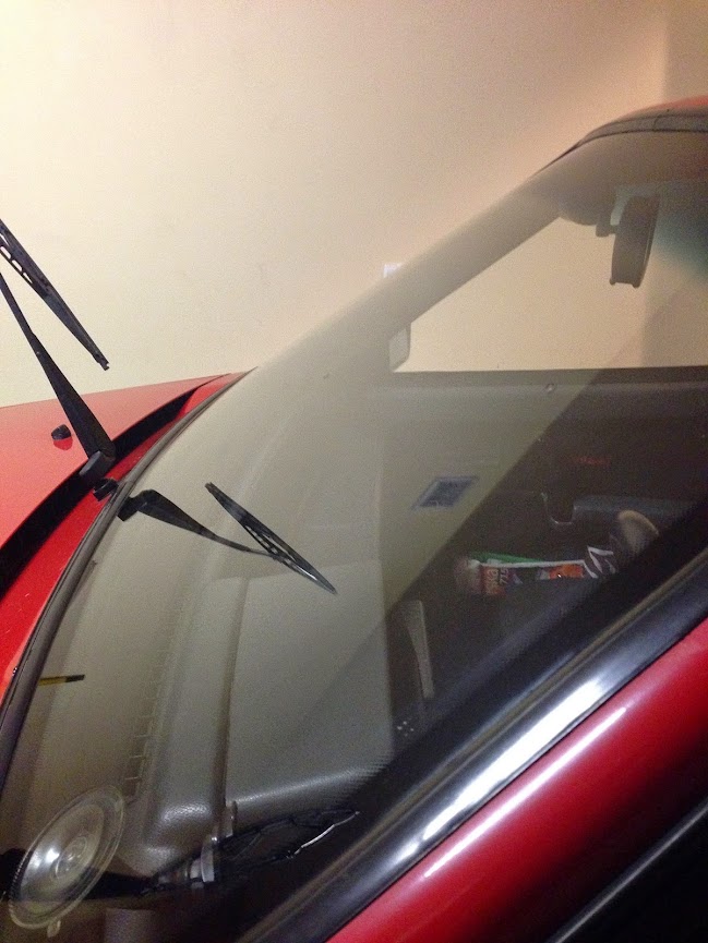

Mikeng Опубликовано 22 августа, 2014 Автор Жалоба Опубликовано 22 августа, 2014 Позавчера было немного времени и настроенияРешил оставить машину в гараже и так как машина еще была чистой - поиграться в "Антидождь"Купил такую штуку от TurtleWax уже давно в каком то Епицентре наверное за какие то гривен 20-40Приход от нее конеш есть но не надолго да и времени постоянно натирать не особо естьНо вот было вдохновение и вот что с этого получилось:Моем стекло, сушимВтираем антидождь и оставляем сохнуть до появление серого налетаЕще раз втираем антидождь, после чего остатки убираем бумажными полотенцами и небольшим к-вом воды Получилось вот такЕффект есть, лучше чем после банальной мойки с воском, но думаю хуже чем после мегамодных супернано примочек, натертых за мешок денех на модной мойкеВода и правду собирается в капельки после чего скатывается вверх если едешь со скоростью 60+ км/час Диски и шины с Польши под заказ Garage sale!!! +38(067)1687302 mikeburian@gmail.com
