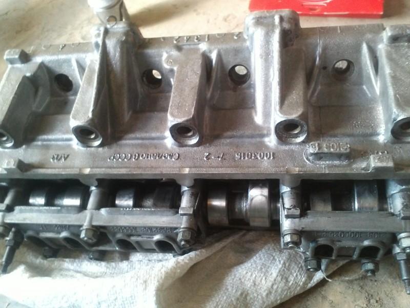

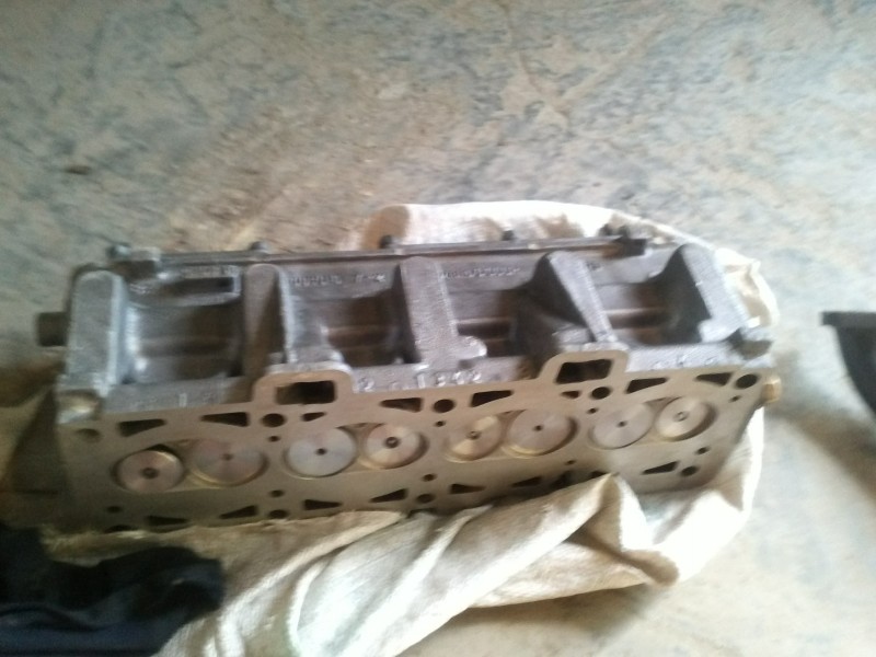

ukr823f Опубликовано 1 сентября, 2011 Автор Жалоба Опубликовано 1 сентября, 2011 (изменено) Ну всё. Теперь я счастливый обладатель вот этого счастья. Спасибо нашему товарищу - Freak. Качество изготовления - Каналы 32х29.Седла 33,2х28,5 -жаропрочная бронза Направляющие бронзовые TRW.Клапана Т-образные 37х31,5 (возможна установка увеличенных - седла позволяют)Фрезерована на 0,5 мм. камеры по 24 куба.Будет ставиться на приоро-прокладку. Этим достигнем степени гдето - 10,5-11. Что для газа есть чень гуд. Ну а бензу - 95-98ю литров 15 в баке возить (заводиться и гарцевать) - караман не оттянет Изменено 1 сентября, 2011 пользователем ukr823f Бортовик - Мой "Амулет" Я на drive2.ru - http://www.drive2.ru/users/addelectronics/ Электроника для автомобилей

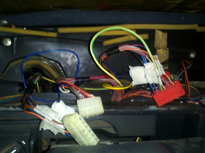

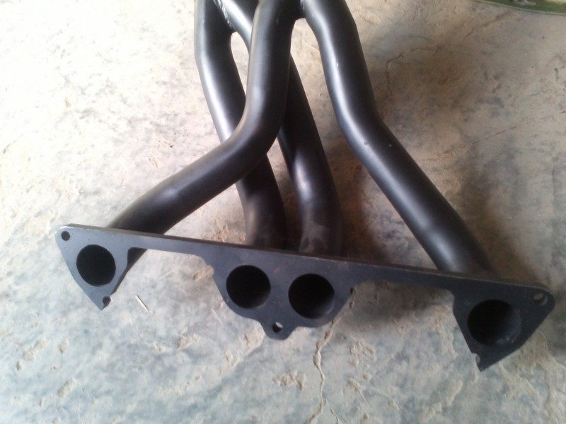

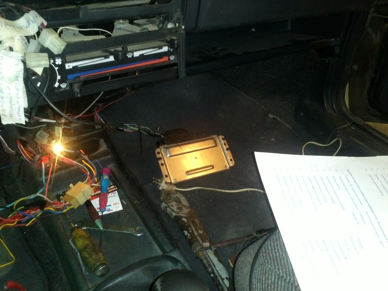

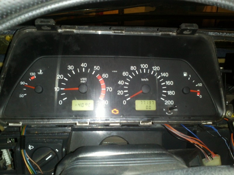

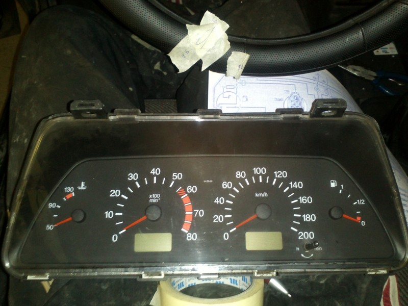

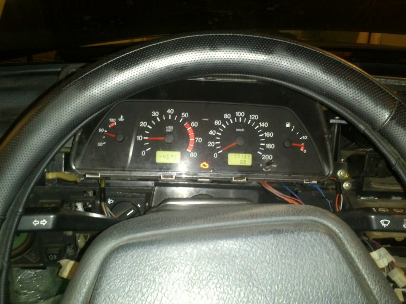

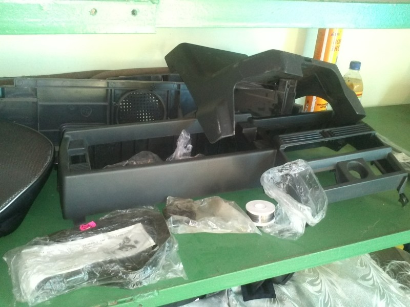

ukr823f Опубликовано 5 сентября, 2011 Автор Жалоба Опубликовано 5 сентября, 2011 (изменено) Итак... В ближайшие дни поехал, ещё затарился работой... Купил. Приборку VDO от 2115 Паук 4-2-1 Stinger ещё докупил шумки и вибры. Ну и по мелочи на мотор - прокладочки, манжетиики... Ну и начал потихоньку разборку. Начал с торпеды - для начала подключил перетосовал фишки от "высокой" приборки для подклбчения их в VDO. Часов 5 мучался, но в итоге всё работает как нужно и очень плавненько! Начал потихоньку обвесное с мотора скидывать . Сегодня работы на целый день.... Ну и вот пара фоток. Изменено 5 сентября, 2011 пользователем ukr823f Бортовик - Мой "Амулет" Я на drive2.ru - http://www.drive2.ru/users/addelectronics/ Электроника для автомобилей
