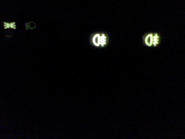

Урааа!Наконец я поставил всю красоту на свою торпедку от ОВА.Спасибо огромное Василию за проделанную работу и конечно за терпение, бо хотелось многого и все сразу.Качество очень хорошее и все заработало как ни странно для моей машинки сразу.Подсветки печки, которой сроду не было - теперь огонь - иконки зеленые, холодный горячий красно синий, рычажки с красной подсветкой.Все кнопочки с беленькими иконками, включение функции кнопки, я попросил оставить желтым, так мне нравится.Приборка отдельная песня, разметка до 280 км/ч от V6, все цифры и риски под ними белые, остальные синие.Вообщем просто здорово.Мастера шутили - не хватает сверху красной звезды для полноты картины - типа елка.Еще большой плюс, проверил по навигатору скорость на спидометре до 140 - дальше не разгонялся - показания спидометра соответствуют показаниям приборки.Правда у меня гремучая смесь из кузова ваз 2108, приборки (и торпеды с печкой) от ОВА, коробка от дизельного гольфа, а двигатель от ауди 80 и диски R15.
Ну фото де???
Вот. http://led-avto.io.ua/album628076
и те что по хуже это уже на машине
Изменено пользователем ака
красиво :good:
