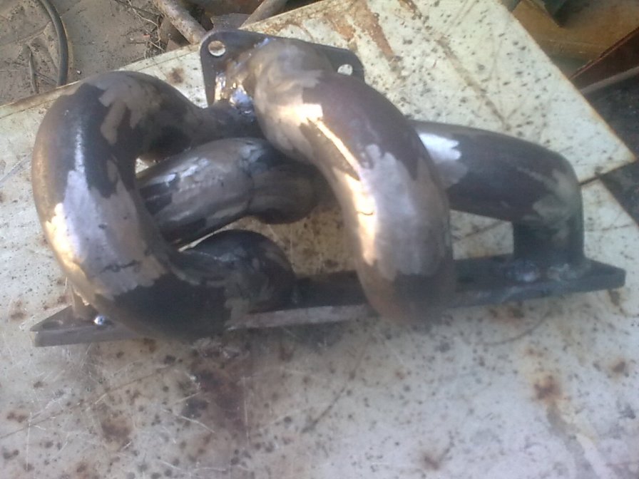

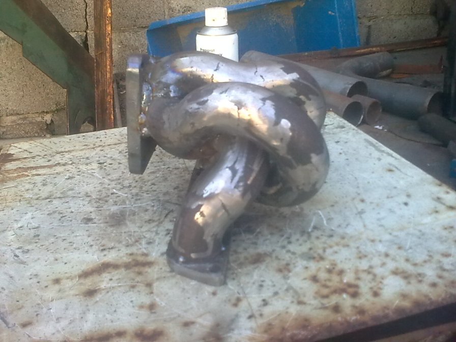

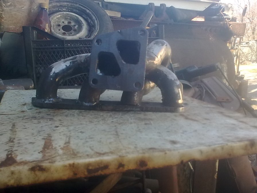

Коллектор ещё немного незакончен,праздники...

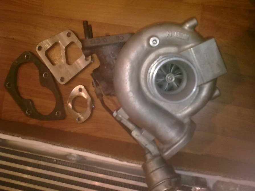

1. Колектор черняга под TD04L .
2. TD04L пробег на Вазе 15000 до этого на субе 2000 .(небольшой люфт есть ,масло не гонит)

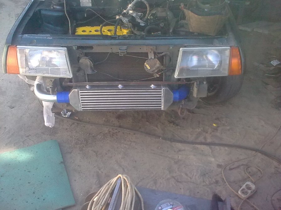

3. Интеркулер (если не ошибаюсь Opel Fronterra 2.0) Вход и выход 50 (ставится с
сравнительно небольшими доработками в 8-9 семейство)
(на фотках видно где стоял старый кулер )
4. Дад Motorolla 4250
5. Блоуоф Skoda пластик
6. Даун пайп 60
7.Форсунки ВРХ 440 кубов с переходниками в вазовскую рампу.
В этом конфиге с мотора 1,5 без валов получается 220 л.с. при 1,3 бар.
Улитка дует ~ c 3000 оборотов
Думаю ко всему этому отдам пайпинг - но там почти все резиновые части под замену .
Думаю к 28 почти всё будет снято .
Выше всё написано было ~220-230
Будет х.з. это тайна даже для меня но не меньше 250-300 сил. с 1,2 мотора .
