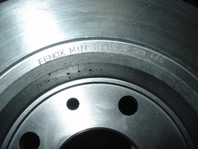

ВОВ@Н Опубликовано 8 ноября, 2011 Автор Жалоба Опубликовано 8 ноября, 2011 Наконецто дошли руки до передних тормозов. Диски купил Фенокс, цена 260 грн за пару. На фото видно на сколько мои тоньше новых, пипец... Щас в поисках колодок. Антон посоветовал брать ТРВ Лукас. Даже не знаю найду ли я такие в нас в городке, но ниче поищем. Вот краткий отчет. Поставлю, сфоткаю, отпишусь. Бортовий журнал Ніколи не намагайтеся обігнати свого ангела-охоронця

ВОВ@Н Опубликовано 10 ноября, 2011 Автор Жалоба Опубликовано 10 ноября, 2011 Поставил я на конец то переднее тормоза: долго искал у себя в городке но выбор колодок не велик: Начало (Камаз), Хексен (Кетай) и Бест (Украина Днепропетровск на фото), они же и были куплены (на первое время хватит, а во вторник 15 ноября поеду в г.Винницу и там уже куплю, то что мне советовал Антон - ТРВ Лукас). Также заменил резиновые пыльнички на направляющих, а сами направляющие смазал. Все собрал, и был удевлен ети колодки (Бест) хоть и дешево стоят (50 грн) но тормозят лутше тех что у меня стояли (вроди СКТ). Думаю что притрутся и будет еще лутше. Уже поставил зимнюю резину, хотя мороза и снега как такого сильного не было но погода не предсказуема. А, когда снял летнюю резину заметил что с внутренеей стороны обоих передних колес сожрало чуть больше чем с наружной (особенно правое переднее). Развал недавно делал (хотя может у развальщика руки кривые). Или ето что то другое, подскажите, а то резину жалко. Бортовий журнал Ніколи не намагайтеся обігнати свого ангела-охоронця
AXID Опубликовано 10 ноября, 2011 Жалоба Опубликовано 10 ноября, 2011 (изменено) Поїдь до іншого розвальщика або нехай твій переробить безплатно. А яка товщина була у твоїх тормозних блінів? Изменено 10 ноября, 2011 пользователем AXID Не усложняйте простое! Для человека нет ничего невозможного, но цель должна оправдывать средства. Лучшее — враг хорошего...
ВОВ@Н Опубликовано 10 ноября, 2011 Автор Жалоба Опубликовано 10 ноября, 2011 (изменено) В правом гдето 5-6мм :wacko: , а в левом - 7-8мм . Так все таки догадки сходятся до розвала. Переделывать бесплатно сомневаюсь что он будет, така как я розвал делал гдето месяцев 2 или 3 назад, уже ничего не докажу. Изменено 10 ноября, 2011 пользователем ВОВ@Н Бортовий журнал Ніколи не намагайтеся обігнати свого ангела-охоронця
