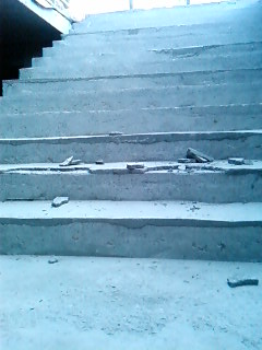

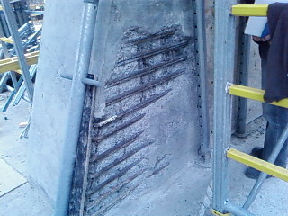

Yurba 1 Опубликовано 24 мая, 2011 Жалоба Поделиться Опубликовано 24 мая, 2011 Похоже Юрба всерьез взялся за вопросы технологической дисциплины и регламентов. И сходов по отказам техники у него больше не будет. Так что, мужики, "ховайсь"! вот пару фото с главного объекта ЕВРО-2012, при том что материалы не самые дешовые были,просто не соблюдалась технология малоподвижная бетон.смесь была - не смогли провибрировать, и просто неправильно сделанная стяжка по ступеням Я, как Карлсон, улетел, но обещал вернуться, встречайте на дорогах вашего города))) Независимая Серия - это состояние души ))) «Жизнь - это ралли, с легендой и штурманом, но без стенограммы)))»©Я))) моб.Обб-ТриДваТри-15-81 Ссылка на сообщение Поделиться на другие сайты
