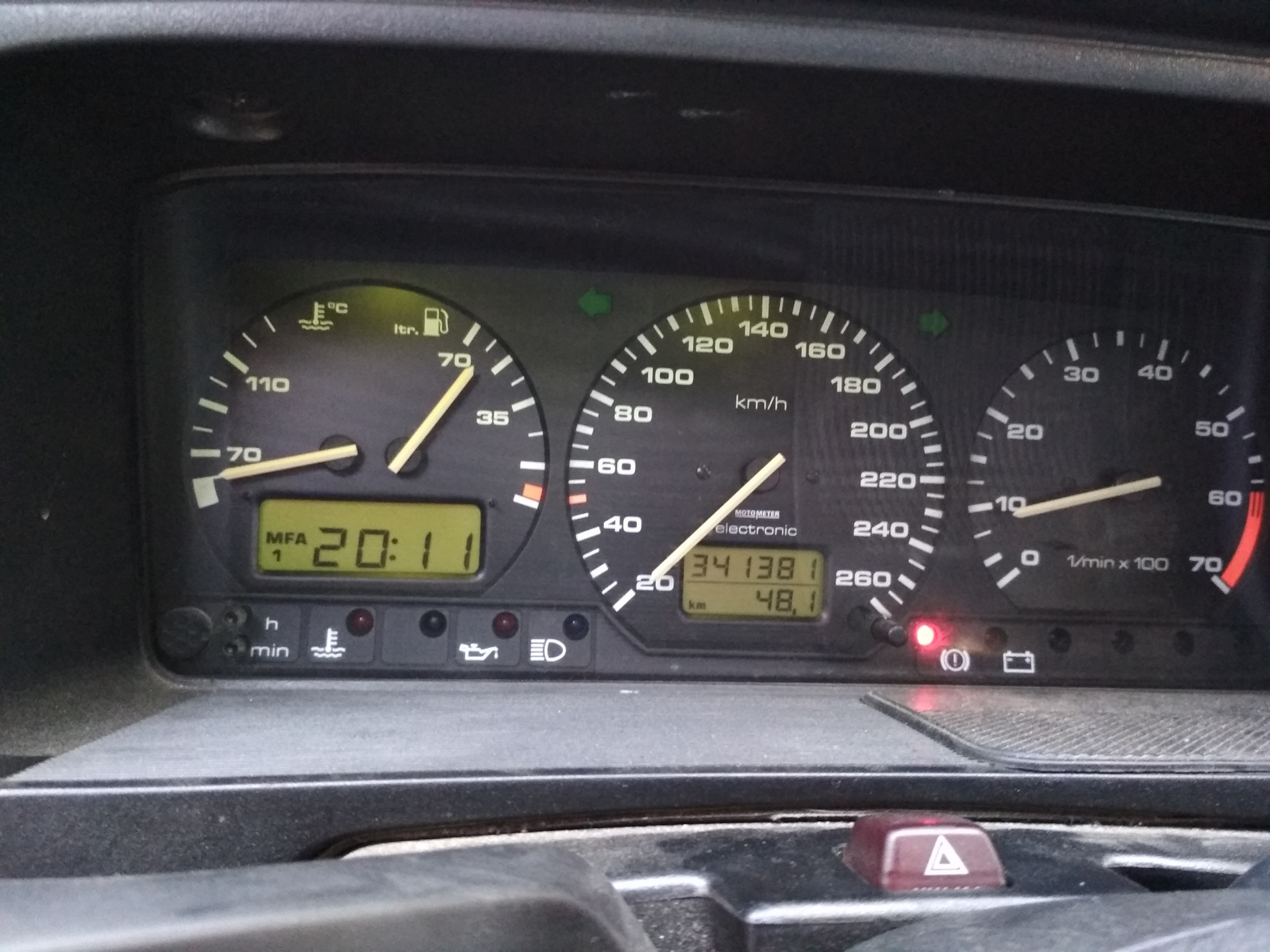

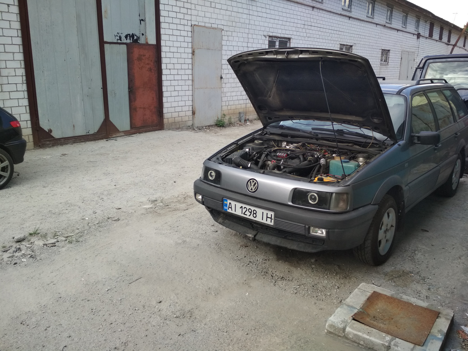

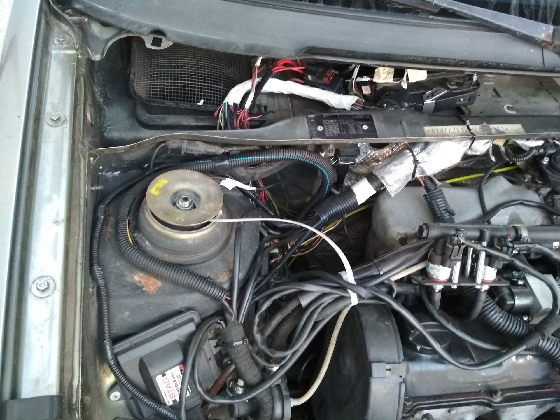

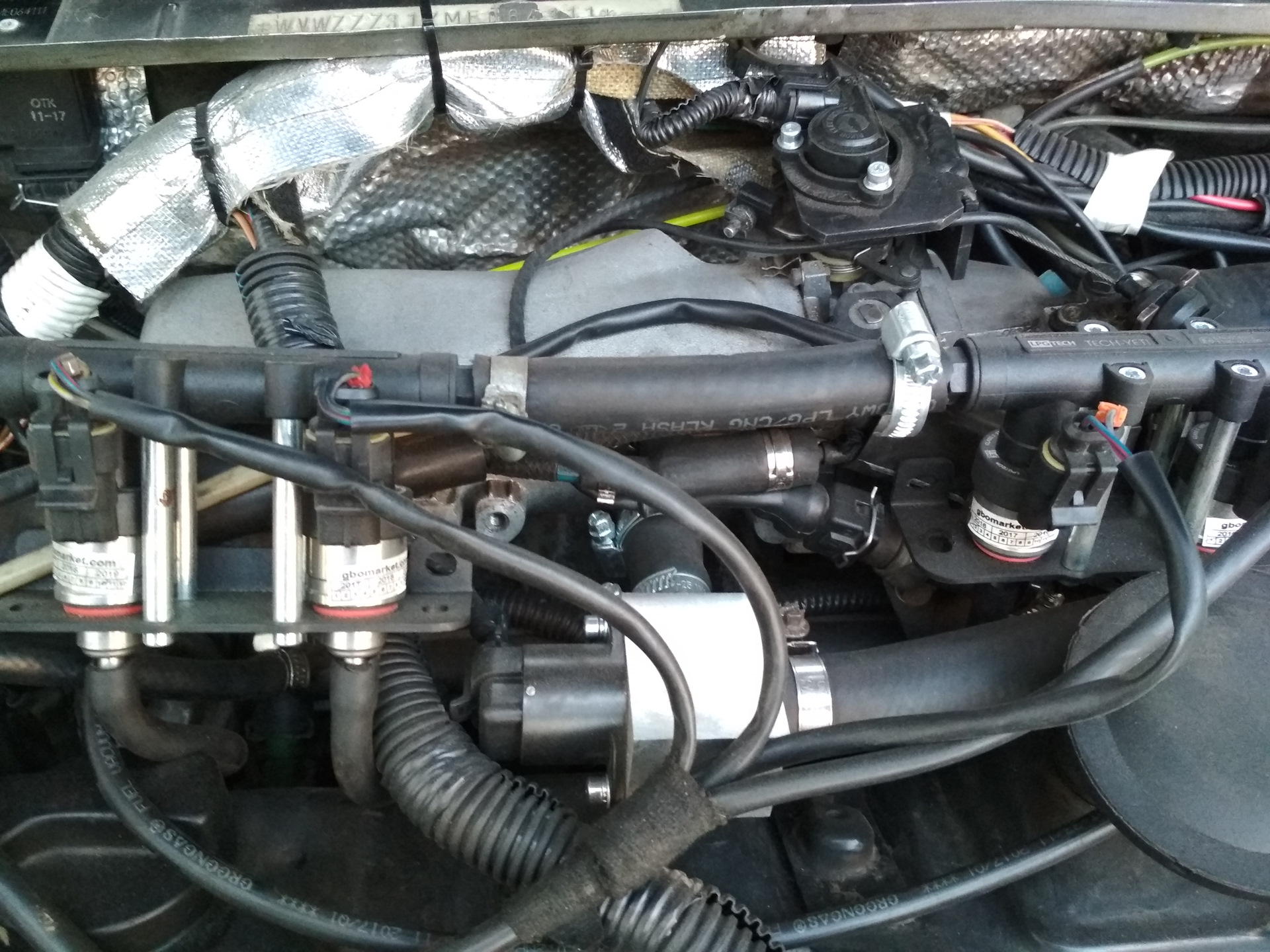

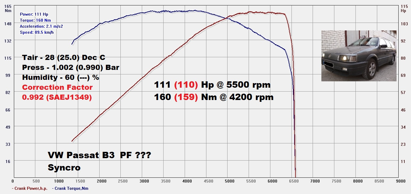

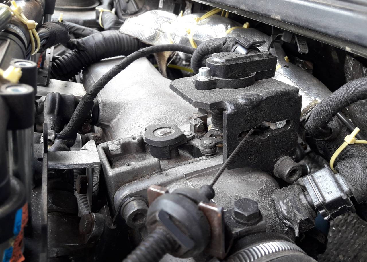

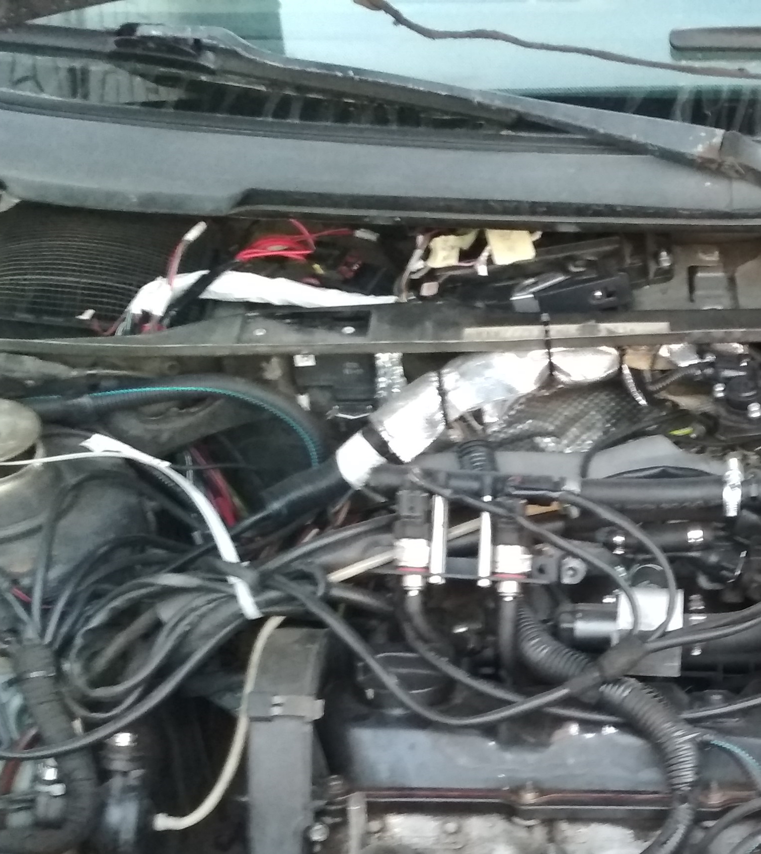

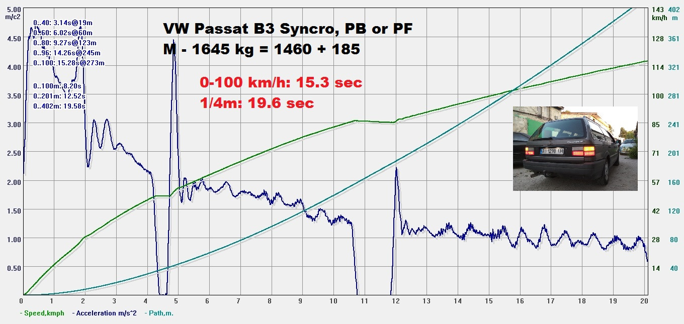

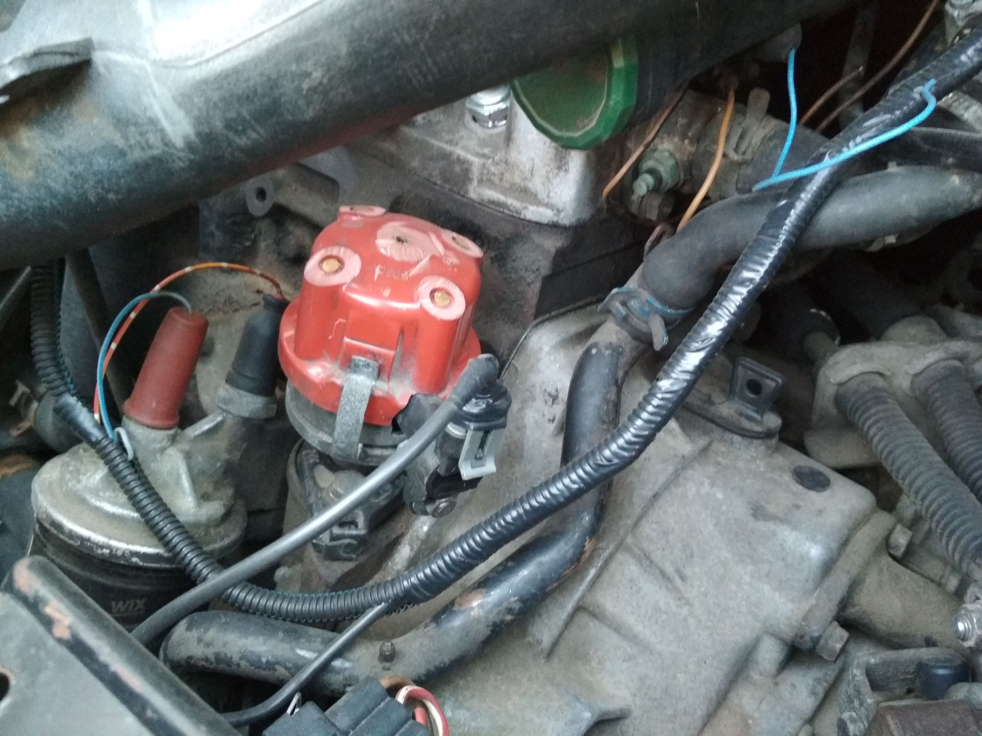

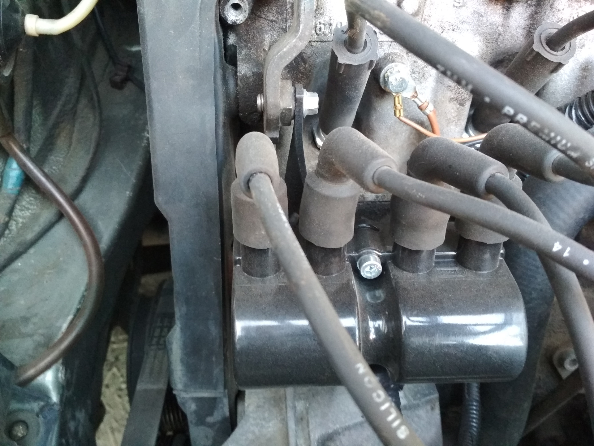

Spike Опубликовано 23 ноября, 2018 Автор Жалоба Опубликовано 23 ноября, 2018 (изменено) VW Passat B3 Syncro-январь-низация. Полный размер Нетипичный автомобиль, для "Январизации". Обычно причиной "январь"-изации иноведра — неисправный "Жетроник". Но здесь другой интересный случай. Родным мотором для "полноприводного", VW Passat B3 1.8G60 Syncro автомобиля являлся двигатель с кодом PG. Компрессорный мотор мощностью 160 л.с. Нооооо компрессор исдох, следом за компрессором мотор и понеслась душа в рай, ну или п***а по кочкам, что кому ближе :). Полный размерНачало … Под капот пересадили то ли PF, то ли PB непонятно, но БЦ и ГБЦ явно от двух разных моторов, блок ЭБУ остался от G60. Машина потеряла динамику от слова совсем, на второй передаче до отсечки выкручивалась c попутным ураганом либо с горы … иначе никак. Не добавляло динамики и ГБО установленное под капот "прямыми" руками "дешево" :), жрало это все бензин и газ ведрами, эдак 16-17 л/100км, к тому же автомобиль полностью утратил способность поддерживать какой либо устойчивый ХХ. Постоянно глох на перекрестках, нервная дерготня при движении в пробках. В общем новоиспеченный хозяин вагона после нескольких месяцев танцев с бубном вокруг машины — решился — Январь, хочу фазированный, а не одновременный впрыск с адекватной обратной связью по ДК … а дальше будет видно, либо 9А, либо KR, либо вообще компрессор под капот. Закупились комплекующими, все новьё. Учитывая специфическую историю и конструкцию автомобиля, хозяин проявил острое желание участвовать в процессе "январизациии" :). 1. ДПКВ — ВАЗ: при инсталле ДПКВ родной шкив на которые вешали репперный диск с трудом сняли без повреждений, т.к. его уже снимали до нас, о чем свидетельствовали слизанные грани болтов крепления, причем слизали их когда закручивали, от чрезмерного усилия. 3 открутились с повреждением головок болтов, четвертый никак не давался традиционными методами. Только после приварки к нему гайки — болт был откручен. Реперный диск инсталлировали на шкив, изготовили крепление ДПКВ — установили — болты взяли новые, и затянули моментом по мануалу. Площадочка — кастом. Полный размерРеперный диск, ДПКВ. Полный размер 2. ДПДЗ — ВАЗ: т.к. для снятия впускного коллектора без снятия ГБЦ с мотора, тут надо руку и пальцы сломать в трех места :), датчик положения дросселя расположили сверху, на площадочку, сквозь которую проходит трос привода ДЗ. Полный размерДПДЗ ДПДЗ 3. ДТОЖ — ВАЗ: через переходничок в родное место, где стоит ВАГовский датчик. 4. ДАД — Газёл: на стеночку моторного щита. Полный размерДАД Газёл. 5. КЗ — Ланос: Катушка зажигания от Лайноса, через кастомную площадку, расположили на свободное место в левой верхней части мотора. Полный размерКатушка Зажигания. 6. ДФ — ВАЗ: Датчик фаз, установили в родной трамблер, который при этом немного обрили от ненужных выводов для свечей зажигания. Теперь можно смело утверждать что искра от трамблера передается по Wi-Fi. Полный размерДатчик Фаз: ВАЗ 7. ДК — ВАЗ: Датчик Кислорода в родной порт установить не удалось. Выкрутить родной приржавевший датчик без снятия выхлопа не получилось, он расположен в очень укромном месте. Снять выхлоп на модели "Синхро", так еще проблема. Совместно с хозяином, решили вварить новый порт чуть подалее родного. ВАЗовский датчик подключили через удлинитель. К сожалению фоток не сделали. 8. РХХ — ВАЗ: РХХ вазовский через кастомный адаптер установлен в родное место, практически не отличим от оригинала :). Полный размерРХХ ВАЗ, Адаптер Custom 9. ЭБУ Январь 5.1 — установлен на место родного блока, под ливневку. Проводка Январь 5.1 (новая) перепинованная под ДАД и ДТВ. Полный размерЭБУ Январь 5.1 10. ДД — ВАЗ: Датчик детонации установлен в место. ДД ВАЗ В процессе работы для ускорения срока сдачи объекта владелец авто активно принимал участие — демонтировал старую ненужную проводку от родной ЭСУД, переустанавливал форсунки ГБО и прочее. От машины периодически доносились слова пожелания "крепкого здоровья, долгих лет жизни, и всего наилучшего" в адрес ГБО-шников, которые устанавливали ГАЗ на эту автивку … Красный валтек отправили на свалку, и под капотом для ГБО поселились форсунки LPG Tech 2x2 Полный размерLPG Tech Yeti Подключились родной тахометр и датчик скорости к Январь 5.1. Полный размерТахометр Машина ожила. Только закрутились первые обороты двигателя, упаковались все вещи в багажник и жух … "на деревню, к дедушке" … Через недельку владелец вернулся, и завершили настройку машины. В глазах владельца появились искорки . — "Емаё, она даже на 5-й разгоняется" … :). Машинку настроили, и бензин и газ. Катается, радует владельца каждый день начиная с 09 июня 2018 по сей, написания текста, день. Пробег 7000 с хвостиком км. Средний расход LPG — 11л/100км Припозднился с отчетиком. Традиционно замеряли и мощность и динамику … Полный размерМощность, вероятно мотор PF Несмотря на то, что автомобиль тяжеловастенький, 1460 + 185 кг, так сказать в порядке интереса немного поДРЫГались на сарайчике. На первой передаче, когда передние колеса сорвались в букс — межосевая муфта замкнулась :), подключила задние колеса и бобик сдох ни о какой дальнейшей пробуксовке колес, не могло быть и речи … так и доползли до отметки 402 метра Полный размерДинамика сарайчика z Изменено 23 ноября, 2018 пользователем Spike 1 Бортовик: Alfa Romeo 2.0T ts Spike`s Edition Turbo Viber: +380 93 62-555-77, Владимир

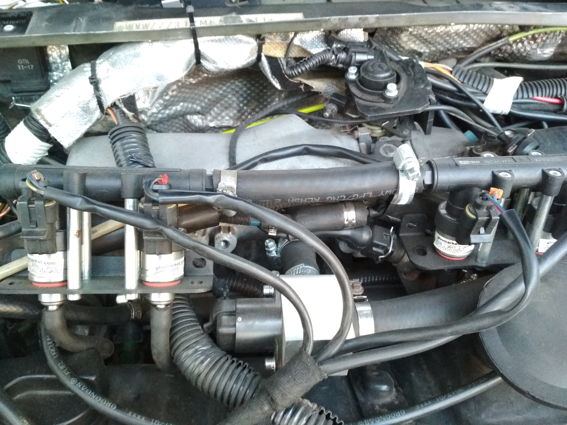

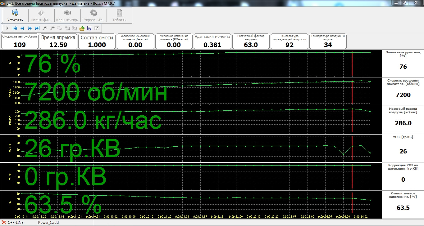

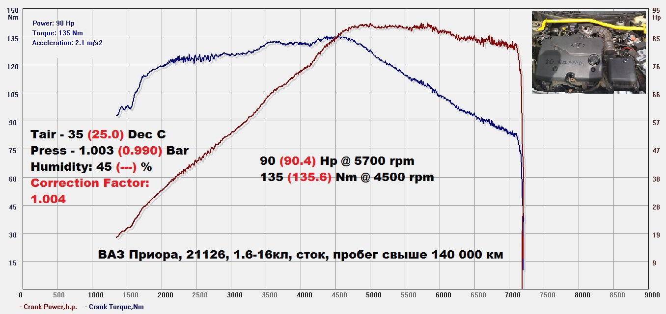

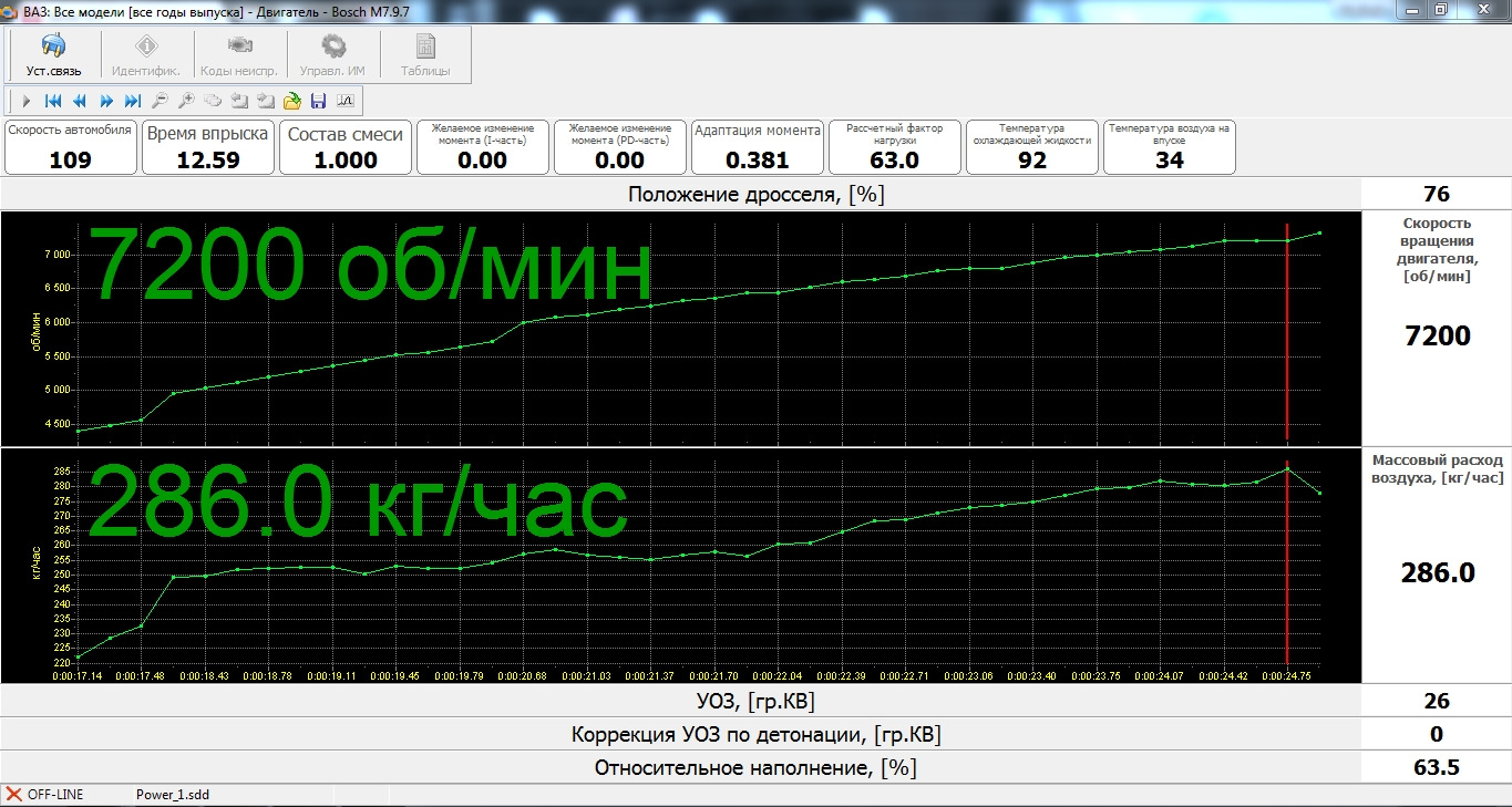

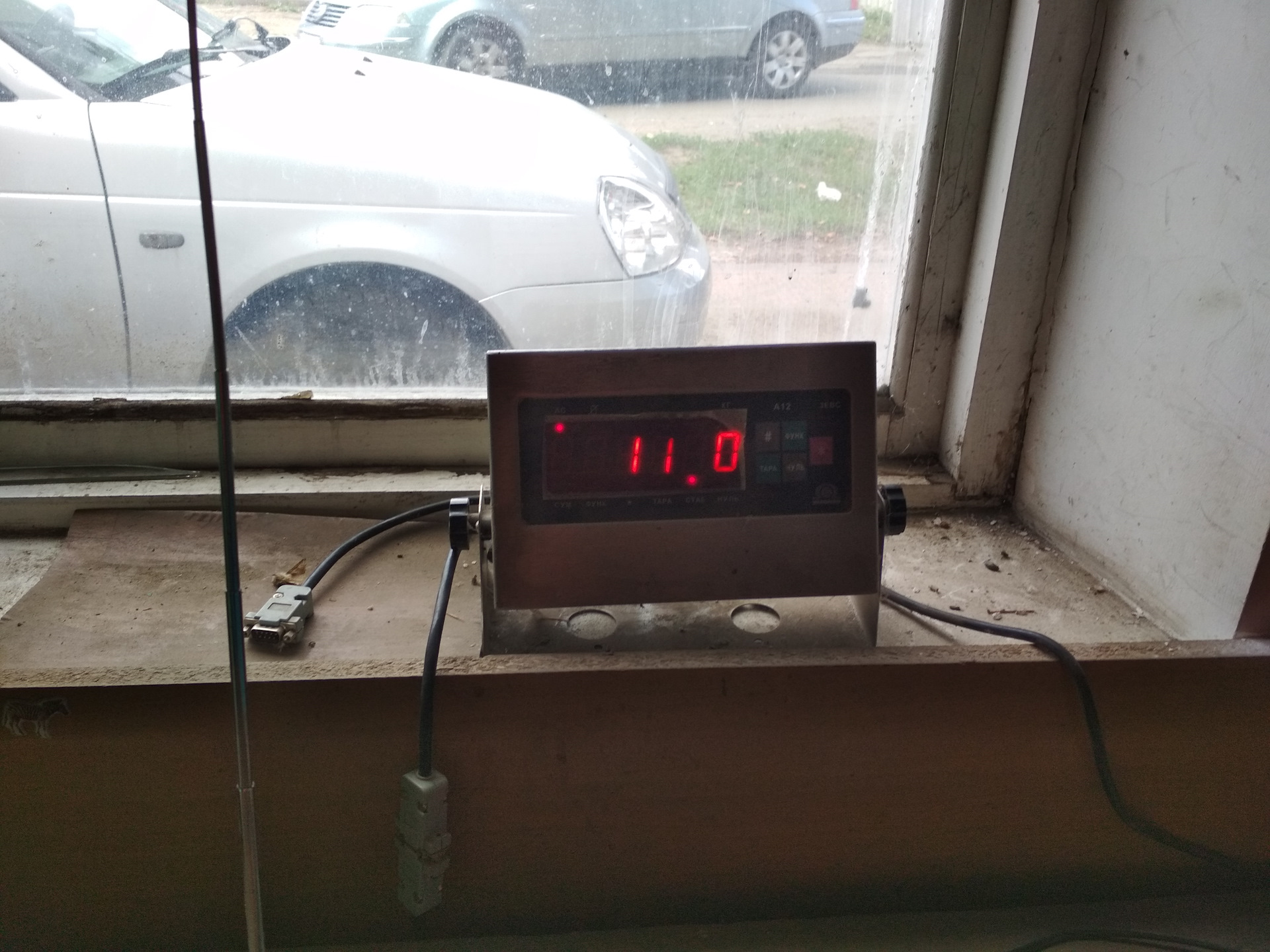

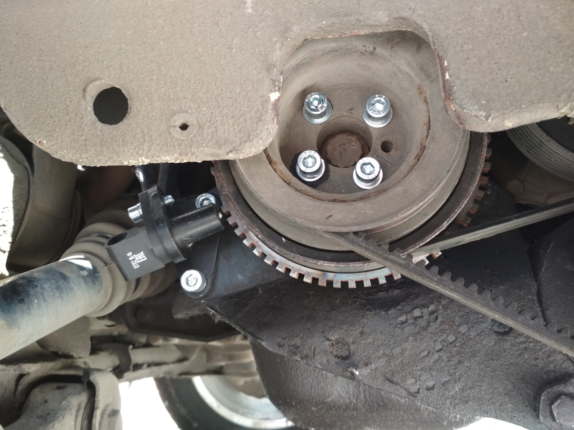

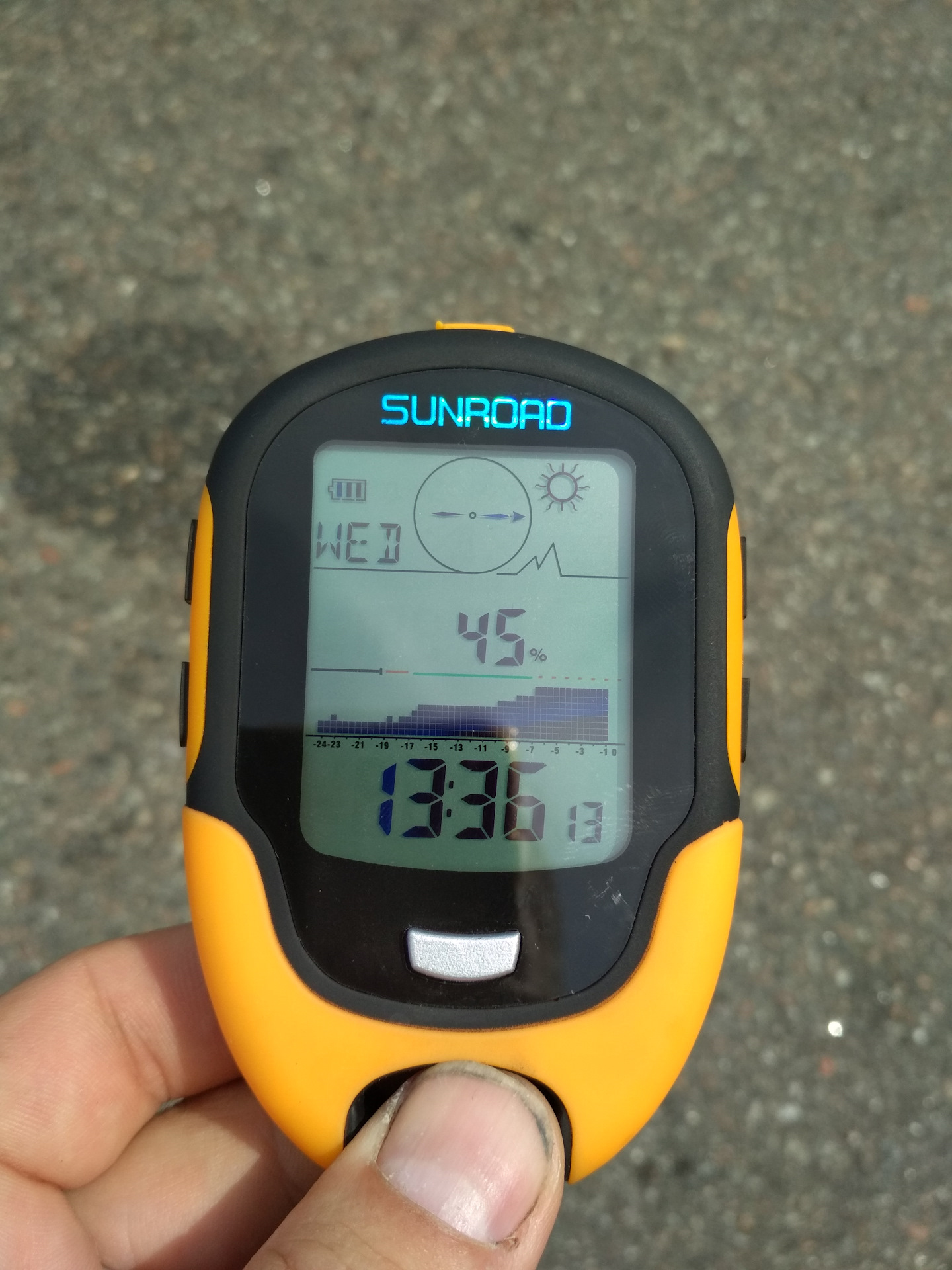

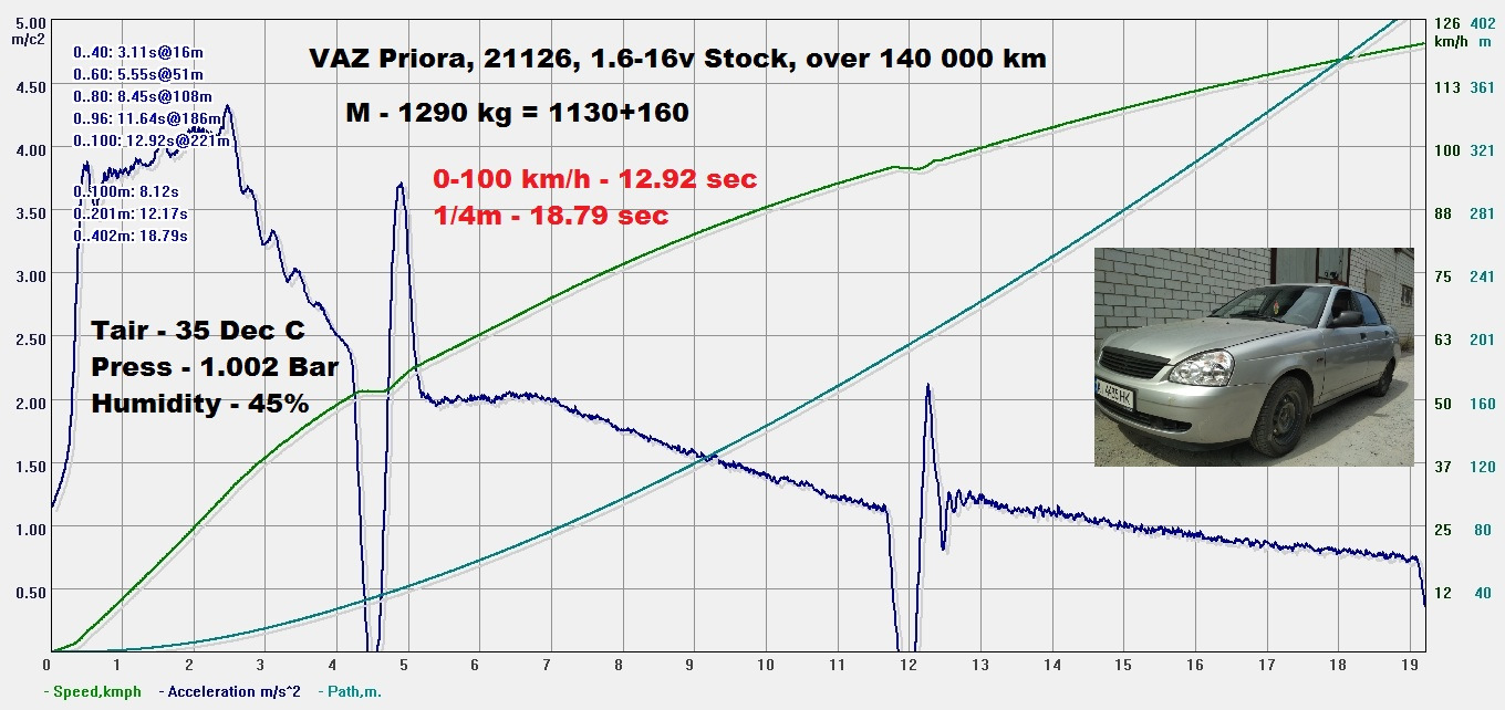

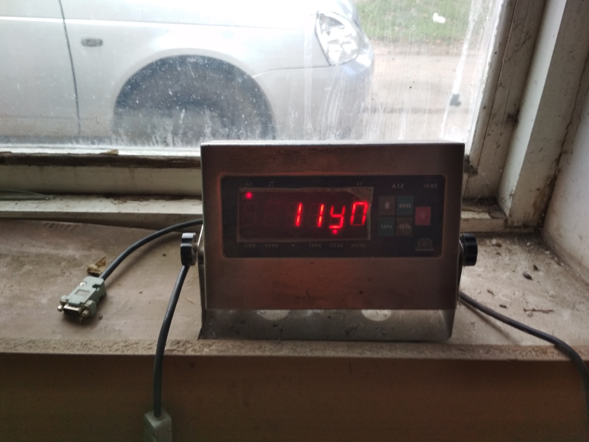

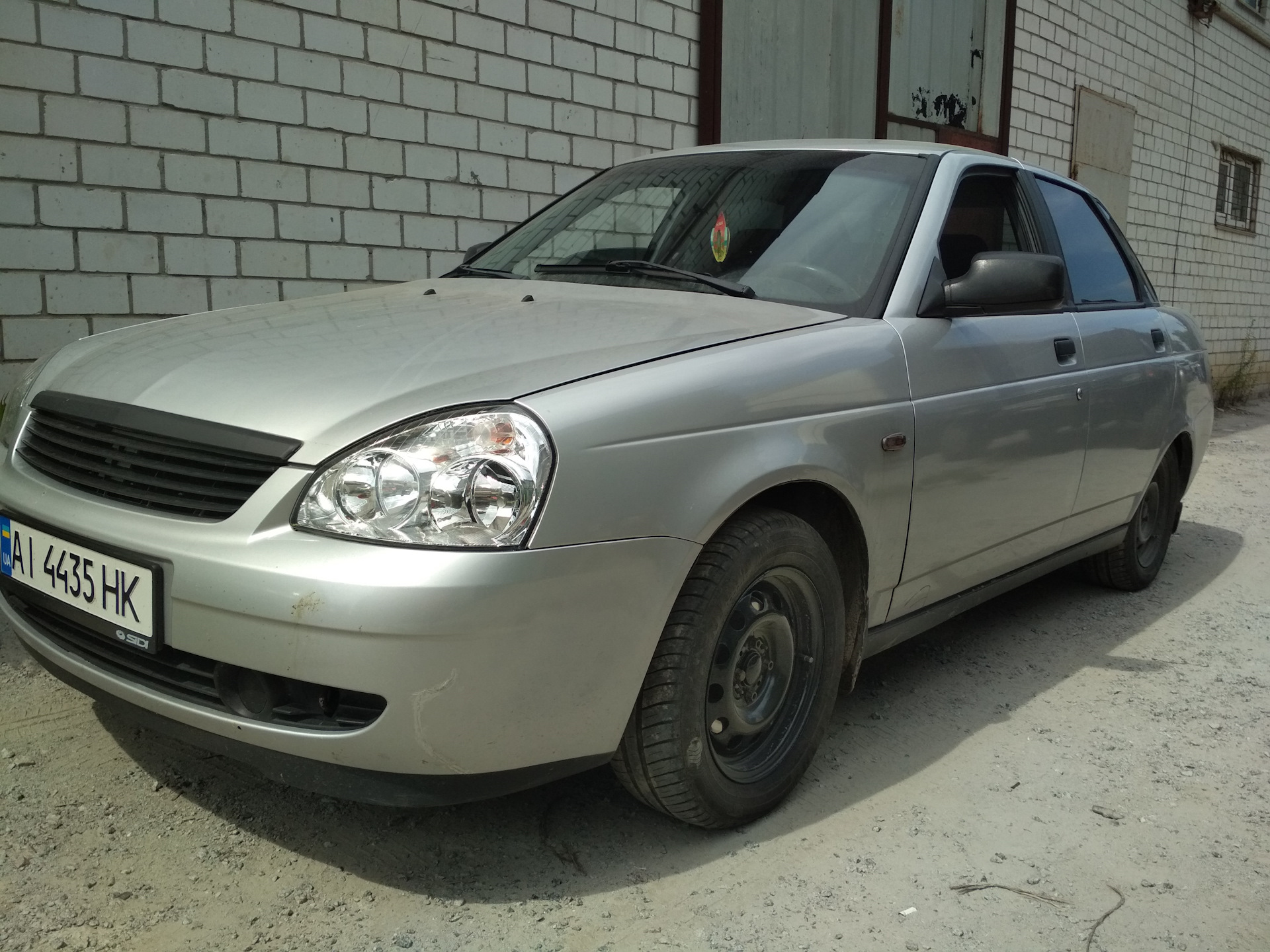

Spike Опубликовано 23 ноября, 2018 Автор Жалоба Опубликовано 23 ноября, 2018 ВАЗ Приора, 21126 — почти стандарт. — часто спрашивали … отвечаем: В лапы на замер попался почти стандартный автомобиль … ВАЗ Приора, седан, 2008 года выпуска, с полностью стандартным мотором и стандартной прошивкой в блоке и пробегом овер 140 000 км. Полный размер Почему почти стандарт, из нестандарта: Полный размер21126 1. На машину уже установлено ГБО. 2. С машины удален родной кат-коллектор и установлена замена. 3. Программно отключен второй лямбда зонд, ДНД, снижена температура включения вентилятора двигателя, подняли отчечку до 7200 об/мин. УОЗ остались родными — заводскими ! Масса машины пустая (с ГБО) — 1130 кг.Полный размерМасса авто: 1130 кг. (Тройку чет плохо видно) Масса машины с водителем и пассажиром: 1290 кг.Полный размерМасса машины 1130 кг + хозяин авто 60 кг. но без меня. Температура воздуха на впуске: 35 градусов. (жарковато), Давление: 1003hPa — 1,003 барПолный размер Влажность: 45%Полный размер Итак, мощность измеренная:Полный размерВАЗ Приора, 21126, сток, пробег овер 140 000 км При замере мощности, сняли лог-данные с мотора, прилагаются. Полный размерМаксимальный МоментПолный размерМаксимальная МощностьПолный размерОтсечка Естессено, по такому случаю не отказали себе в возможности поДРЫГаться:Полный размерВАЗ Приора, 21126, сток, пробег овер 140 000 км Выводы, куда делись еще 8 л.с. и 9 Нм :), а так же завышает ли Спринт данные измерений — делает каждый сам, в меру так сказать своей распущенности. 1 Бортовик: Alfa Romeo 2.0T ts Spike`s Edition Turbo Viber: +380 93 62-555-77, Владимир
