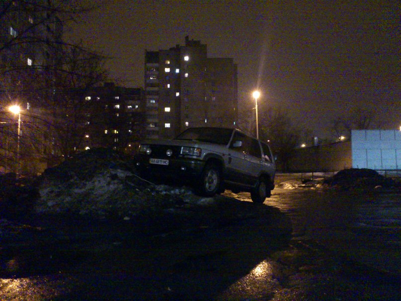

Dim.on-zt 349 Опубликовано 8 февраля, 2013 Автор Жалоба Поделиться Опубликовано 8 февраля, 2013 (изменено) Сдох моторчик заднього склоочисника Розібрав, ротор ржавий. Почистив, зібрав - не крутиться, гріється. Колупаю далі - заклинивший вал привода. Думаю сам моторчик згорів. Треба шукати інший чи колхозити від чогось іншого. І фотка із серії "паркуюсь як мужик" правда телефоном... Изменено 8 февраля, 2013 пользователем Dim.on-zt "Коли ти правий, ніхто не запам'ятовує, коли помилишся, ніхто не забуде"(с) сподівайся на краще,але будь готовий до всякого О98 99чотири 1230 \ viber О6З 2З2 44два4 "Думка більшості завжди помилкова, адже більшість людей - ідіоти"(с). Але, звісно, ні ти, ні я не належимо до більшості... Ссылка на сообщение Поделиться на другие сайты
