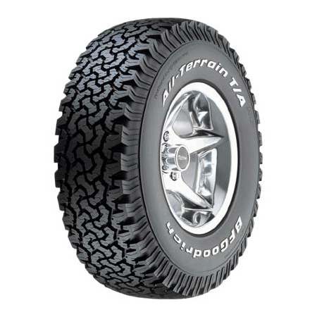

vlad_zh 3 Опубликовано 26 февраля, 2013 Жалоба Поделиться Опубликовано 26 февраля, 2013 Заплатив за нові БФГ АТ 245\75\16. Чекаю поставки.недавно тоже размышлял о будущей резине на нивувместо АТ предпочёл Муды хотя и 90 % пробега на них будет асфальт, а зима уже купленано не могу я себя заставить сделать выбор в пользу АТмуды - сцуко брутальны, хочу и всё Бортовик 2113 (Городской полуКорчь) Бортовик Lada 4X4 Тайга 21213 (Загородный Вездеход) Продам Алюминиевое антикрыло, Задний бампер Zest Line 2108/09/13/14 и др. Услуги программиста 1С7 / 1С8. Автоматизация предприятий, магазинов, торговых сетей, ресторанов Ссылка на сообщение Поделиться на другие сайты
Gerasim_76 3 Опубликовано 26 февраля, 2013 Жалоба Поделиться Опубликовано 26 февраля, 2013 (изменено) недавно тоже размышлял о будущей резине на нивувместо АТ предпочёл Муды хотя и 90 % пробега на них будет асфальт, а зима уже купленано не могу я себя заставить сделать выбор в пользу АТмуды - сцуко брутальны, хочу и всёу меня на чероки стояли муды, тоже проц. 90 по асфальту катал, так ты знаешь, они почти и не гудели, и протектора там, на х.з. сколько хватит, там не в мм мерялось а в см)20 тыс по асфальту накатал, а они как были так и есть) Изменено 26 февраля, 2013 пользователем Gerasim_76 Ссылка на сообщение Поделиться на другие сайты

Dim.on-zt 349 Опубликовано 30 марта, 2013 Автор Жалоба Поделиться Опубликовано 30 марта, 2013 Взув машину в БФГ А\Т. За рахунок розміру ліфтанувся на 1-2 см.. Ці колеса відчутно слизькіші по нинішньому укатаному мокрому снігу. Черговий раз прокачали зчеплення - треба, як можна буде в гараж заїхати, поставити рем.комплект головного цилінда, бо соплаивить. Прогавив рівень в бачку, хапнуло повітря, шоб передачу втикнути треба 2-3 раза качати педаллю... "Коли ти правий, ніхто не запам'ятовує, коли помилишся, ніхто не забуде"(с) сподівайся на краще,але будь готовий до всякого О98 99чотири 1230 \ viber О6З 2З2 44два4 "Думка більшості завжди помилкова, адже більшість людей - ідіоти"(с). Але, звісно, ні ти, ні я не належимо до більшості... Ссылка на сообщение Поделиться на другие сайты
