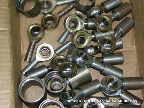

Но потом посмотриш на то сколько всего ваять и всеравно сделаеш кастом подвеску на ШСах. Ксати уши с ШСами появились в свободной продаже и очень даже не дорого да и качество ШСов вызывает доверия брал себе на локост цена на опте 120гр штука http://content.onliner.by/forum/57b/900/20...448ef4252d4.jpg
