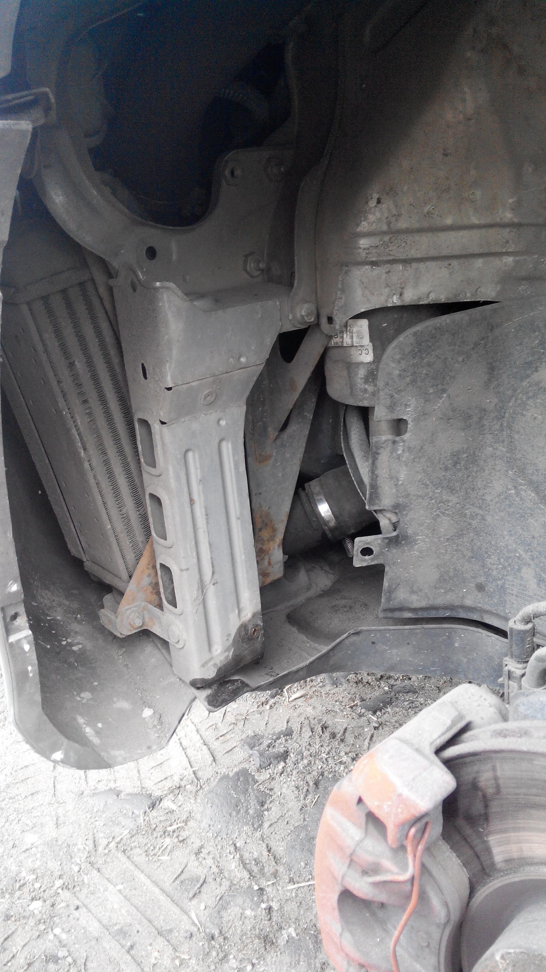

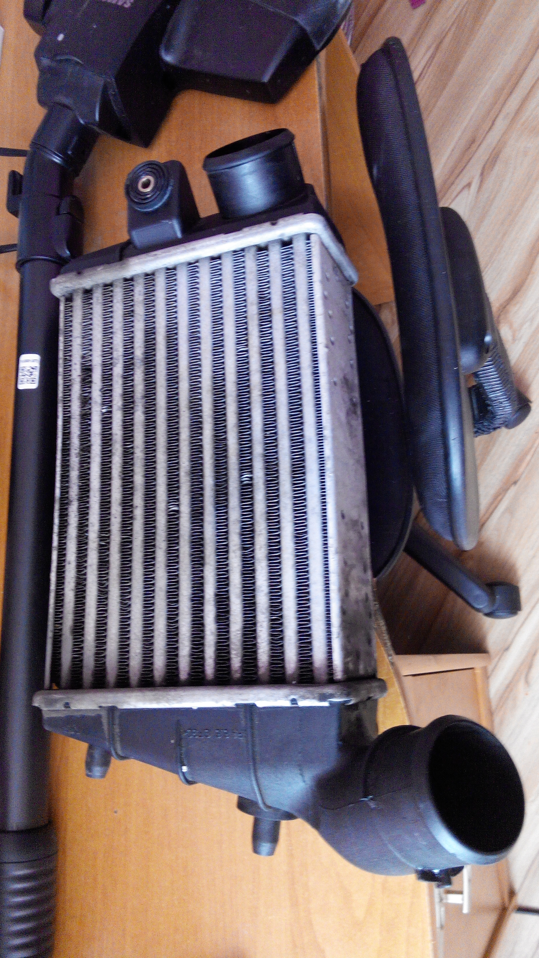

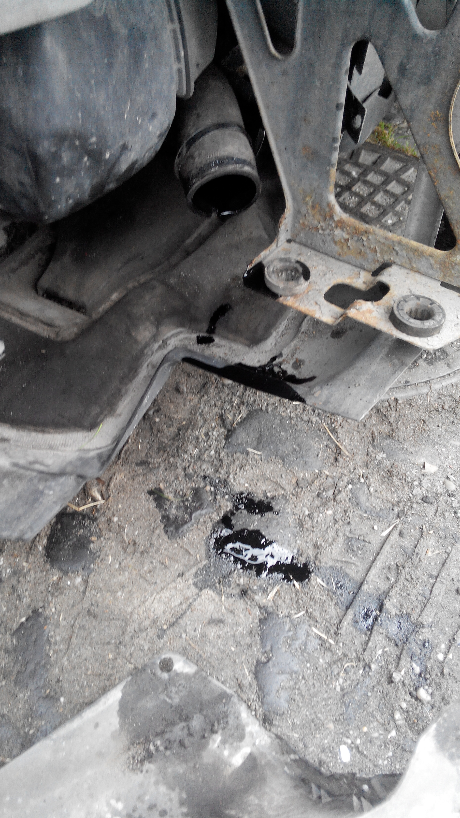

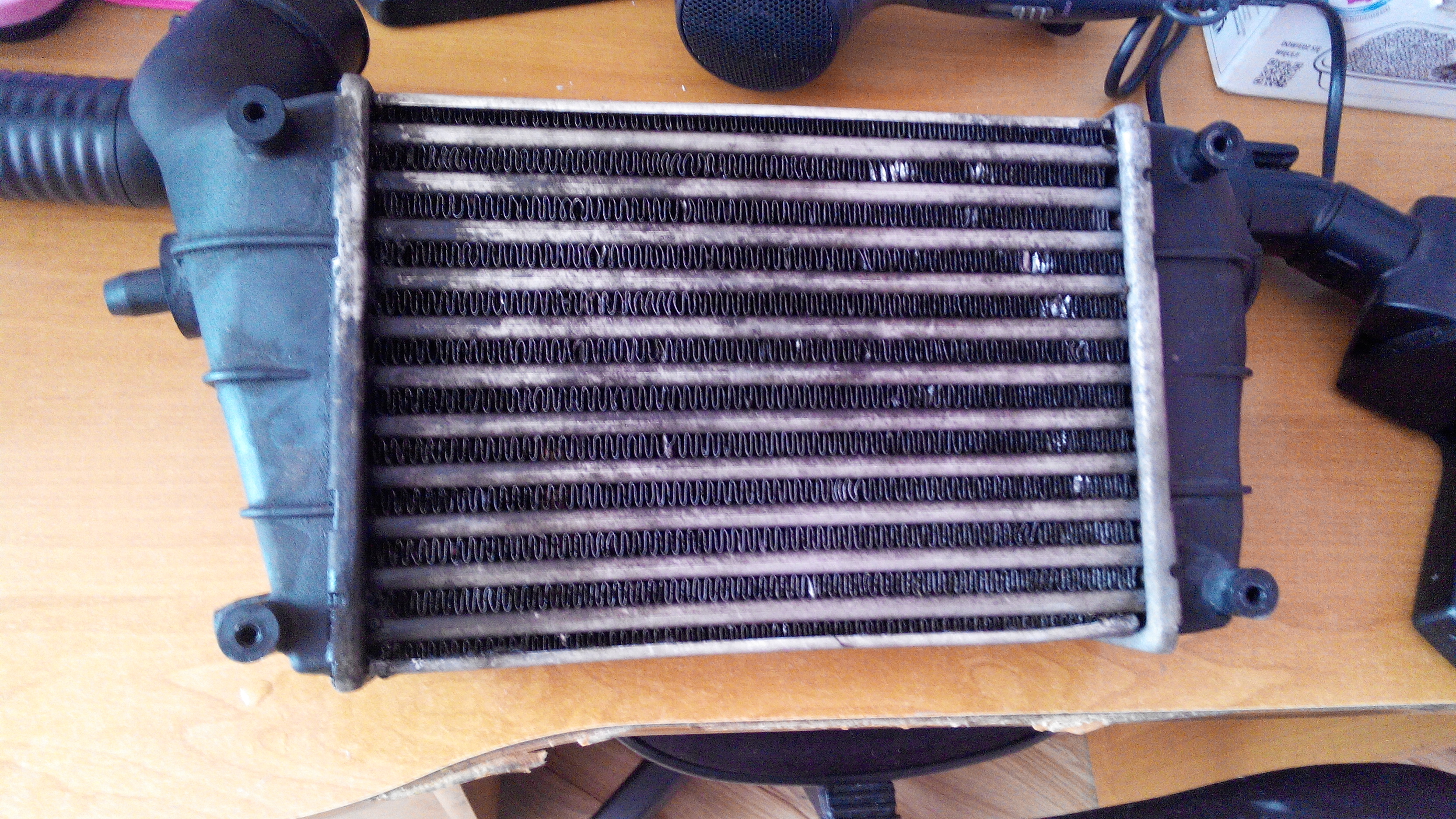

shkrek Опубликовано 12 июня, 2016 Автор Жалоба Опубликовано 12 июня, 2016 Добрался вчера к интеркуллеру, малюсенький такой, нужно будет заменить на нормальных размеров, и поставить там где ему место, а не под крылом, думал будет грязнее, а так особо ничего страшного там и не было, масла вылилось с него может грамм 70. Снял, вымыл внутри и снаружи, в езде особой разницы не заметил. 1 Бортовик итальянской восьмерки

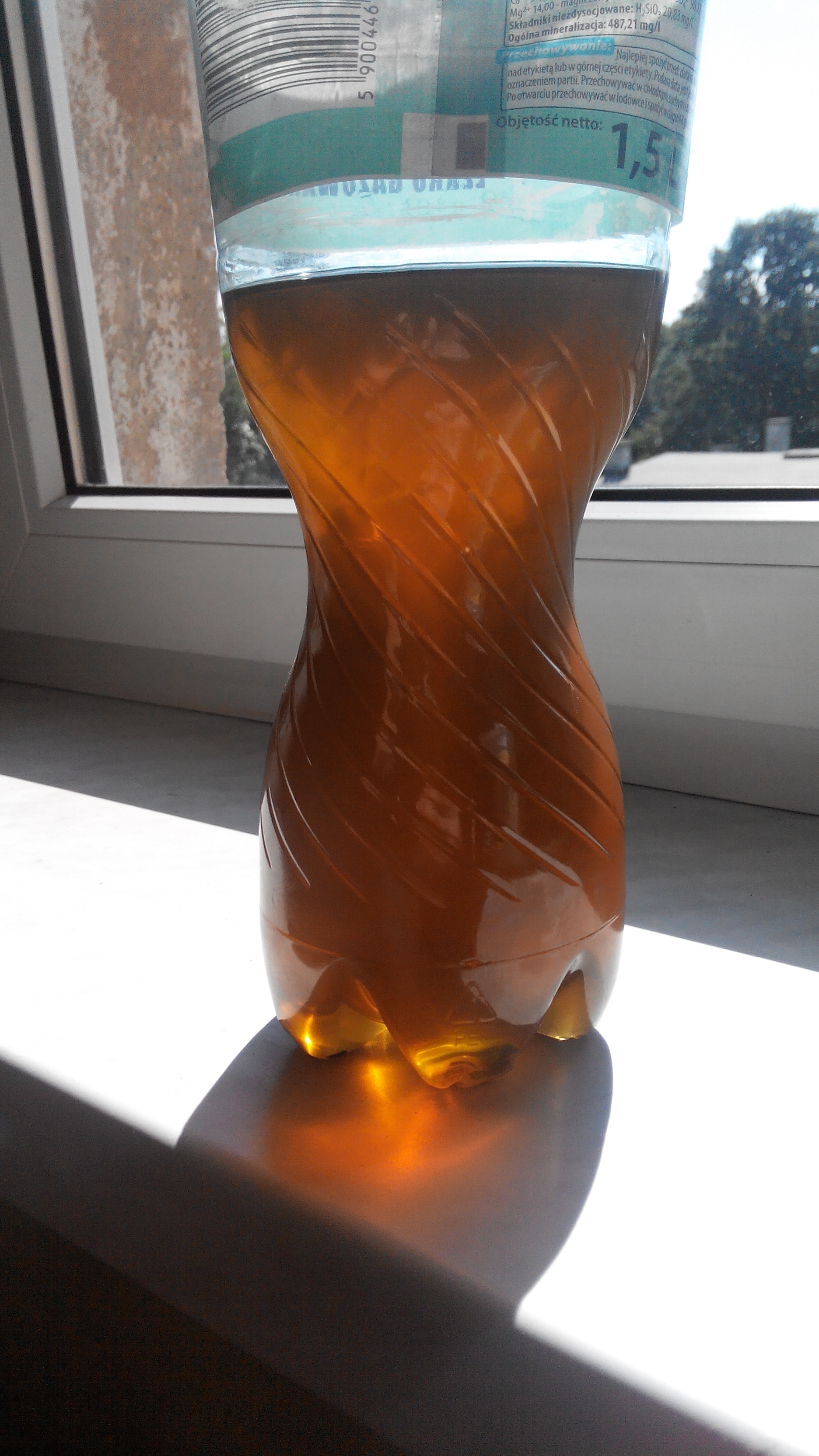

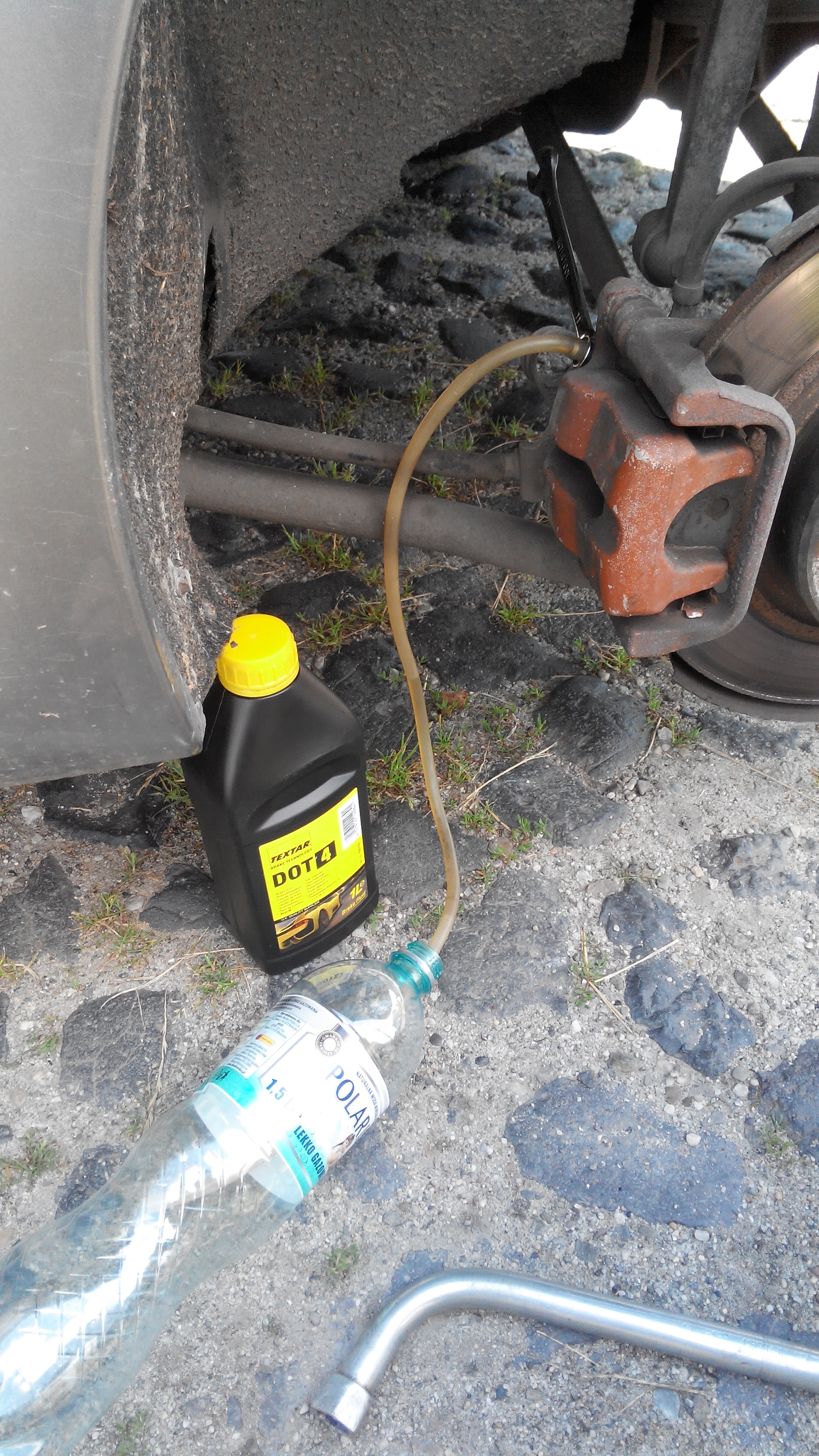

shkrek Опубликовано 28 июня, 2016 Автор Жалоба Опубликовано 28 июня, 2016 Пробег 180500, надумал сменить тормозную, время есть, желание было )) Купил литр тормозной за 20 злотых, интернет говорил что для замены нужно 1,25, но у меня было 0,25 такой тормозной, да и если что у знакомого автомагазин за углом. Ну и начал, с задних колес. Интернет мне особо не подсказал как прокачивать тормоза с абс и прочей ерундой, в общем прокачивал по старинке, а мотом еще попробовал на заднем колесе на заведенном двигателе. При прокачке слил наверное грамм 750-800, потому как вроди уже чистая шла, у меня в бачке чистая была бо когда сцепление ковырял - то чистой доливал много. Вот такое слилось: Думал будет хуже, наверное на пробеге в 90 т.км. ее меняли (на таком пробеге кажется по регламенту ее нужно менять), ну в общем думаю хуже от того что сменил не будет. Теперь нужно тормозные диски еще сменить, т.к. при жестком торможении со скоростей за сотню начинается вибрация, при нормальных торможениях вибрации нет. Бортовик итальянской восьмерки
Novak777 Опубликовано 28 июня, 2016 Жалоба Опубликовано 28 июня, 2016 техника идет вперед а способы обслуживания этой техники остаются все те же))) молоток, зубило, и пластиковая бутылка из под чего то там, да в общем так всегда недёжнее)) Вагон-Самолёт
Novak777 Опубликовано 28 июня, 2016 Жалоба Опубликовано 28 июня, 2016 (изменено) )) Изменено 28 июня, 2016 пользователем Novak777 Вагон-Самолёт
shkrek Опубликовано 28 июня, 2016 Автор Жалоба Опубликовано 28 июня, 2016 Да так и есть )) а как я зубилом откручивал сливную пробку для масла в картере двигателя Бортовик итальянской восьмерки
